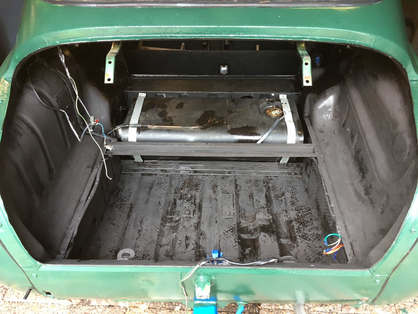

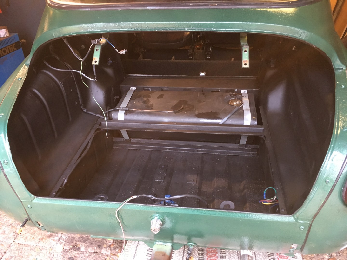

        Idag målade jag klart bagageutrymmet. ? Råkade ut för en skum, kemisk reaktion i färgen: Plötsligt satte den igång att attacktorka! ? I burken!!??? Resultatet blev att de inre delarna blev halvblanka (som färgen skulle vara) medan de yttre blev supermatta!? Så det fick bli ett lager body över så det ser jämnt ut, iaf.
        Fick även dit elefantöronen och monterat lite saker som varit lossade för målningen, samt plockat bort maskeringstejp.

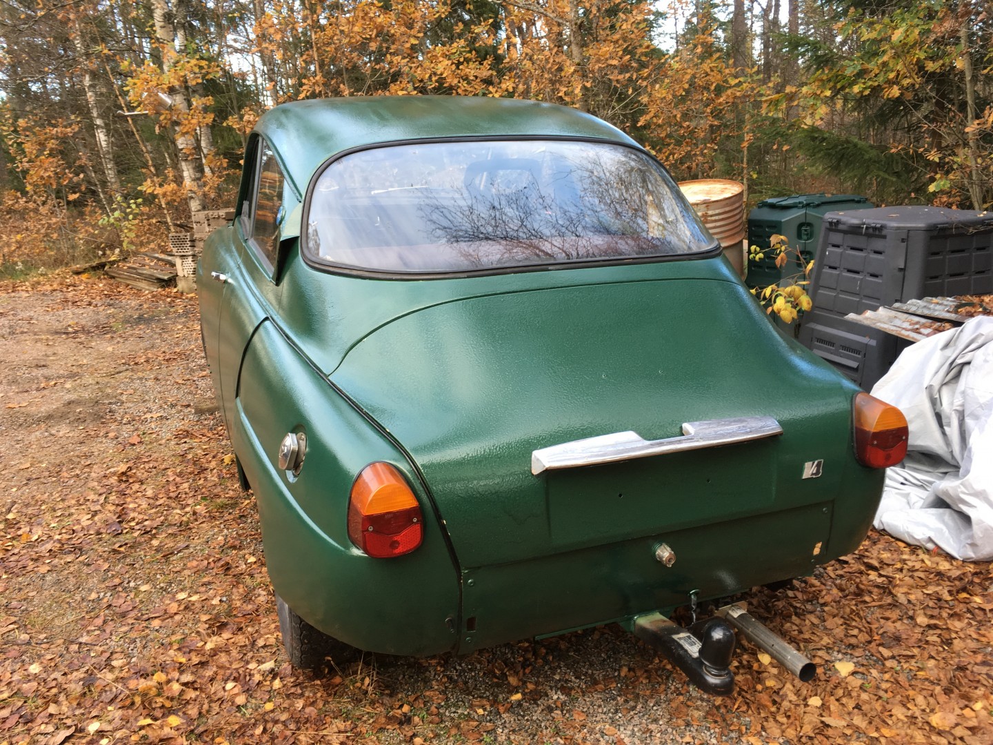

          Sådärja, då var Sköldpaddan ”klar”, dvs att vi gjort det som jag kändes behövdes inför vintern. Sista steget var montering av en ny, eller rättare sagt annan, baklucka. Upptäckte att fjädern som spänner mekanismen som håller luckan uppe i öppet läge inte var original utan betydligt kortare. Funkar iof sig men risken är att den tappar orken av att vara så spänd. Förlängde den med en bit kopparnajtråd och drog en skyddande slang över alltihop så det syns inte om man inte tittar noga.?
          Bad en stilla bön när jag startade bilen. Mycket riktigt satt kopplingen fast nu också men den här gången var jag beredd och höll ordentligt på bromsen, varvid lamellen släppte direkt. Men vad beror detta på??
          Väl ute i dagsljuset syntes att det är ordentligt med söndagar, som man sa där jag kommer ifrån, i vår hemkörda hammarlack. Behövs ett lager till men det får vänta tills nästa vår eller sommar. Om jag backar 10 meter, eller tar av mig glasögonen ?, ser det dock riktigt trevligt ut!?

              Jag är petig av mig… men tyckte hammarlacksbiten blev helt OK, en annab look liksom
              men plåtarna som sitter runt huvlåsen ryggade jag tillbaka i fasa när jag så så blankt på fel ställe!
              men jag är väldigt förvånad över min egen reaktion får jag säga….
              menar inte detta som ”byt plattor annars skall du förgås i helvetets lågor!” utan snarare ”du kanske skulle kunna kolla på måla dom eller nått..”
              hoppas det framgår att det inte är obehindrat hat jag vill förmedla!

                Det med kopplingen lät ju inte så muntert.? Men borde det inte krångla vid varje växling om det sitter snett? Nu släppte den och sedan funkade kopplingen som den skulle under omflyttningarna av bilarna på gården.
                Vi får väl se hur det går. Bilen ska ju ändå inte köras i trafik än på länge och det är ju skönt att den alls går att flytta för egen maskin. Ett motorlyft kan ju också bli ett trevligt projekt för far och dotter vad det lider.?
                  Hehe, javisst kan man ibland reagera på saker utan att riktigt förstå varför. Tänkte lite att det får bli som det blir men dottern valde att inte måla plattorna så då får det vara så för nu, iaf.
                  Och tack för berömmet om lacken. Den blev bättre än jag vågade hoppas även om jag nästan undrar om min mobilkamera har något slags inbyggt bilförsäljarfilter…?

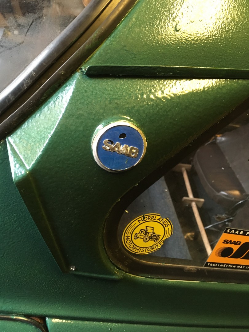

                              Då jag hoppas locka dottern att dra på ett sista lager färg nu i sommar så passade jag på att dra dit resterande skruvar i listhålen så de också får bli gröna. Det var tydligen en kollega till Christian som roat sig med att börja sätta skruvar istället för lister och dottern tyckte det såg kul ut så det var bara att löpa linan ut.?
                              För att komma åt var jag tvungen att plocka bort sidostyckena bak och kunde konstatera att hjulhusen är betydligt fräschare än de var på Bollen innan jag satte svetsen i den, trevligt. Passade även på att trycka dit den hittills saknade, högra dörrsidan samt lite andra klädseldetaljer som legat och väntat. Lite lagom pyssel en varm dag som denna.?

                                  När jag ändå håller på att greja i Bollens bagage passade jag på att lyfta ut bägge golvskivorna som mallar. Paddan har i nuläget inget golv alls och jag gör på samma sätt som i Bollen och kör formplyfa. Dock tänker jag mig nog att konstruera ett smidigare sätt att öppna än originalets med fjäderklammer.
                                  Lite svart Cuprinol på de exponerade kanterna så är de redo för montering – någon gång när vi inte har två decimeter snö…?
