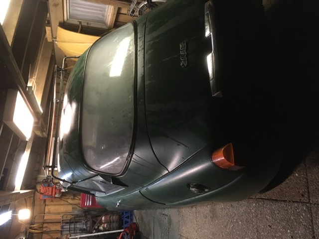

      I maj fyller Alva 18 och då ska Sköldpaddan vara besiktigad – är tanken. Nu har jag i alla fall kommit dithän att jag fått in bilen i garaget.
      Paddan var rejält tjurig över att ha fått stå ute i regn och rusk utan att startas på flera månader. Det krävdes startkablar från Blåsan (vår 9-5:a) och startgas ner i förgasarhalsen innan hon hoppade igång. ??
      Jag vet att det är mycket att göra för att få bilen genom besiktningen men medan jag körde in i garaget märkte jag dessutom, och bland annat, att strålkastare och torkare lagt av under stilleståndet. Hur ska detta gå?? ?

            Idag startade arbetena med demontering av höger framskärm. Någon, inga namn, hade fått närkontakt med ett solitt objekt och den redan ruttna skärmen hade fått sig en rejäl törn.

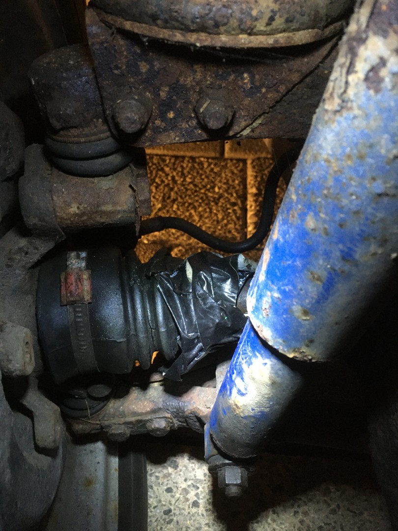

            Visade sig att detta debacle var lika så bra då skärmen bara var att kassera om jag inte hade velat svetsa helt nytt från bakkant på blinkersen och fram… Att bromsoket behöver smörjas upp visste jag redan men att bromsslangen hade sett sina bästa dagar var en nyhet. Att någon tomte i somras lindade den murkna drivknutsdamasken med vävtejp för att tillfälligt skydda knuten hade jag förträngt…

            Lika bra att skärmen redan var ur vägen nu när jag fick demontera såväl bromsok som drivknut. Överlag släppte allt snällt utom okets nedre fästskruv som fick ta sig ett nappatag med vinkelslipen.

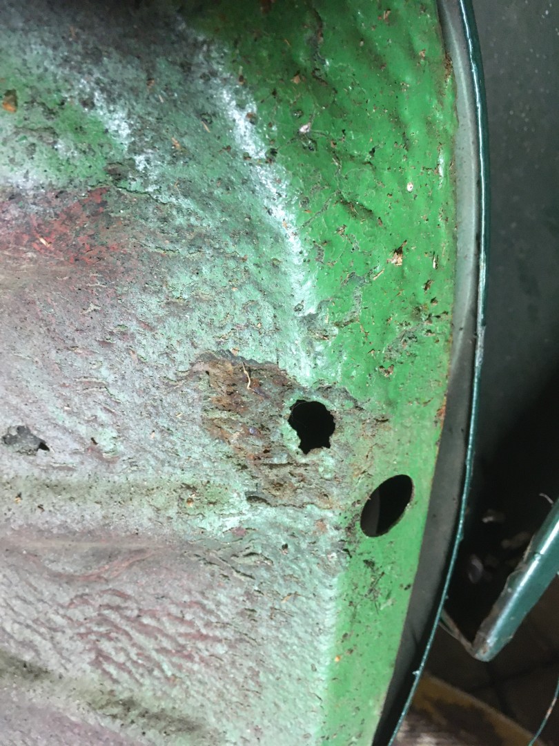

            Men motgångarna kunde jag glatt ta när hjulhuset visade sig se ut så här:
            IMG_7138
            IMG_7137
            Jajamen, ETT stackars litet rosthål!

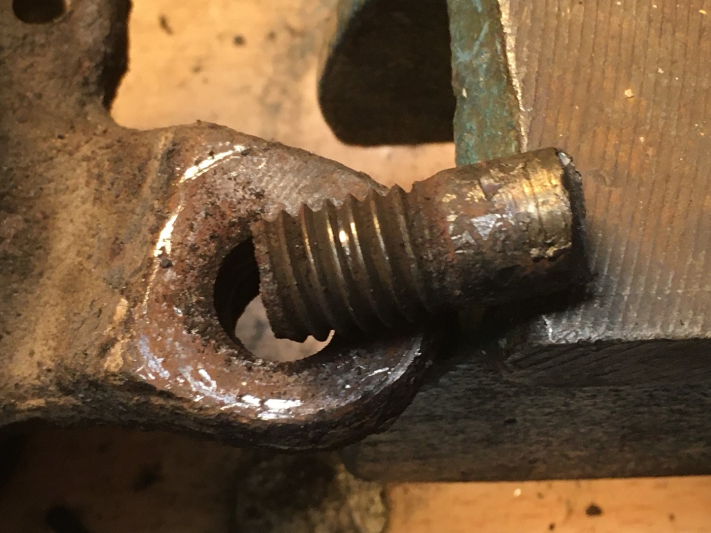

              Lite mer motstånd bjöd, föga förvånande, den trilskande okskruven som jag fick kapa skallen på igår. Men, efter en stunds eldande med gasolen, skruvstumpen fast i skruvstycket och själva spindeln som hävarm så visst släppte den också!

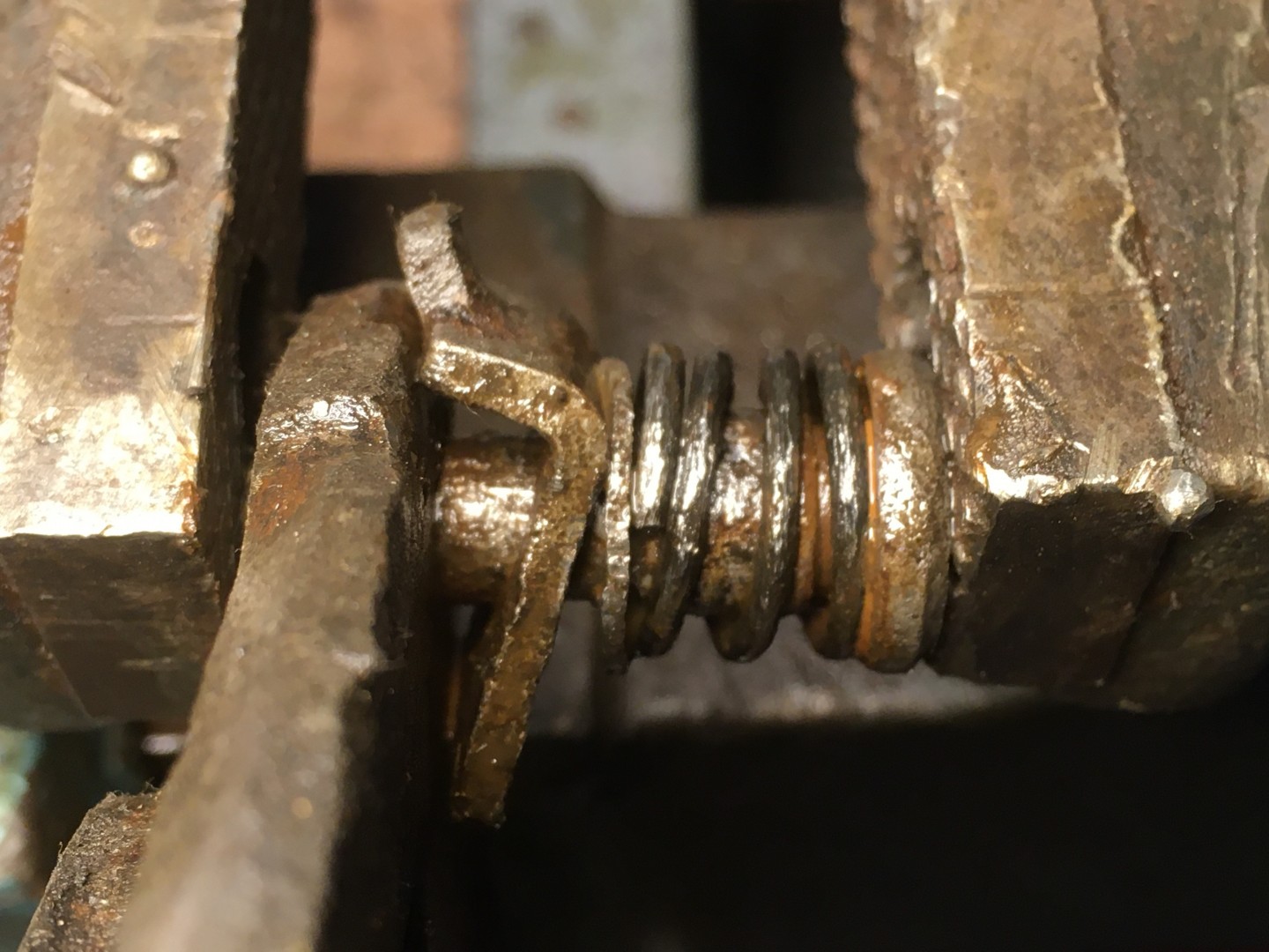

                  Det stora sorgebarnet på dessa ok är annars det övre, fjädrade stoppet. Någon smart person kom på att en pinne som glider tight inuti ett litet rör är precis vad man ska ha på en konstruktion som sitter året runt i ett hjulhus. Följaktligen sitter fjädern fast på princip alla V4-ok. Har man otur kärvar oket, har man lite mindre otur skramlar det istället. Min fjäder satt förstår också bomfast. Alla delar delar utom kolven åkte i citronsyrabad (första gången jag testar det, ska bli intressant) men jag hyser inte stora förhoppningar för fjäderinfästningen. Hoppas det blir någorlunda rostfritt bara.
