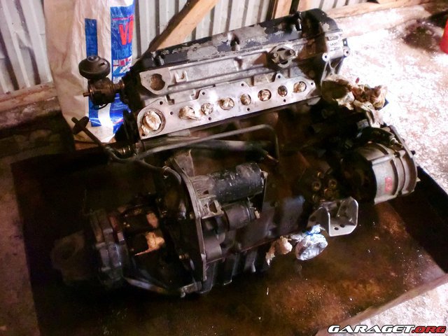

            Hej igen!

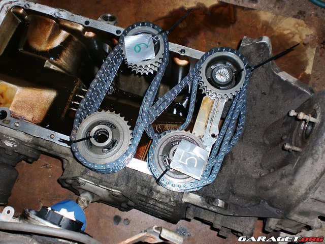

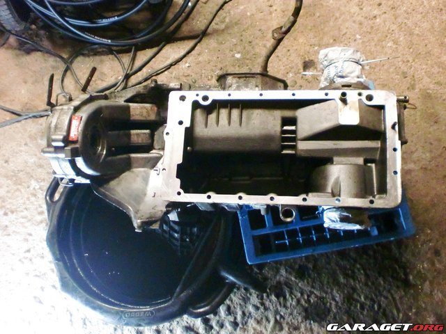

            Nu är motorn ur och delad från lådan, har även tvättat rent lådan lite. Tänkte jag skulle köra 4vxl så jag behåller denna.

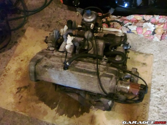

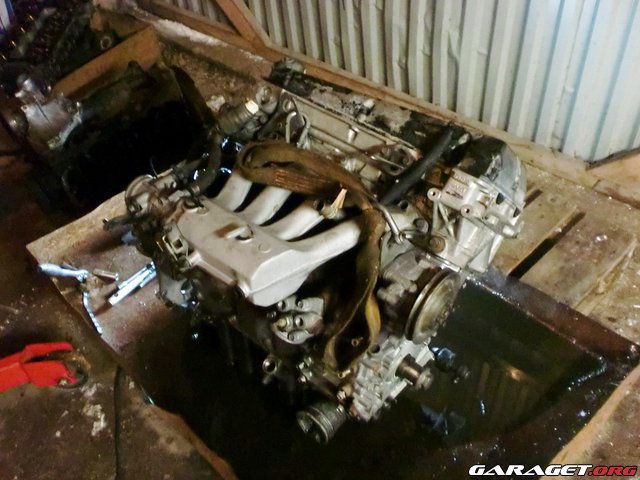

              Nu har jag börjat mixtra med motorn som ska i bilen, kommer från en 900a aero 88a. Gick väldigt fint den motorn samt ganska lågmilad med så ja kommer nog endast byta lite packningar å dyligt. Blir det nödvändigaste.

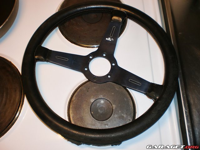

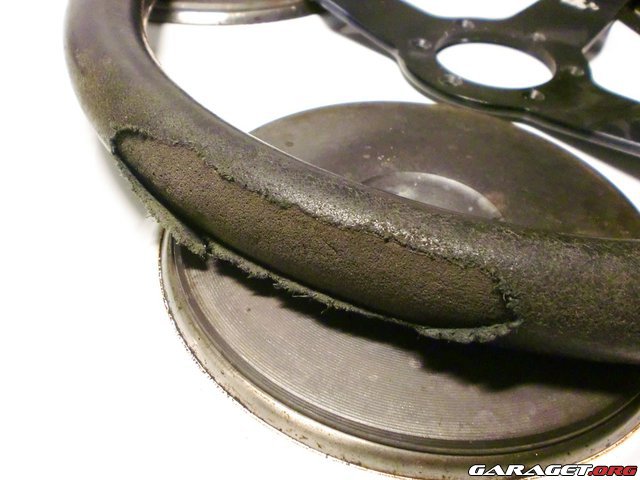

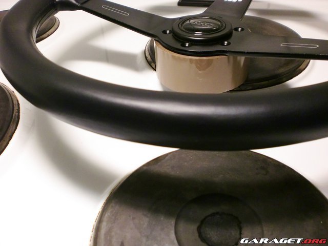

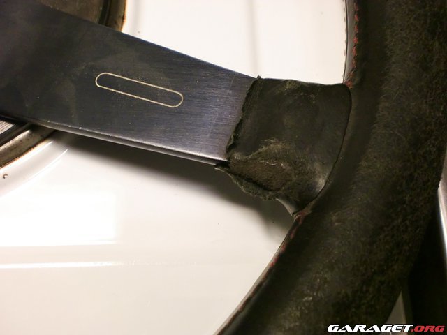

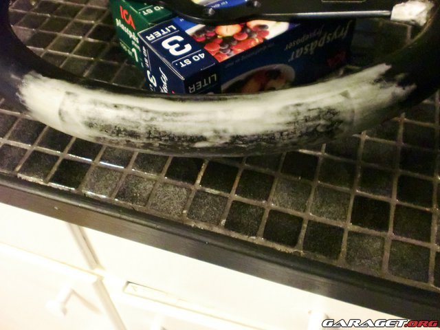

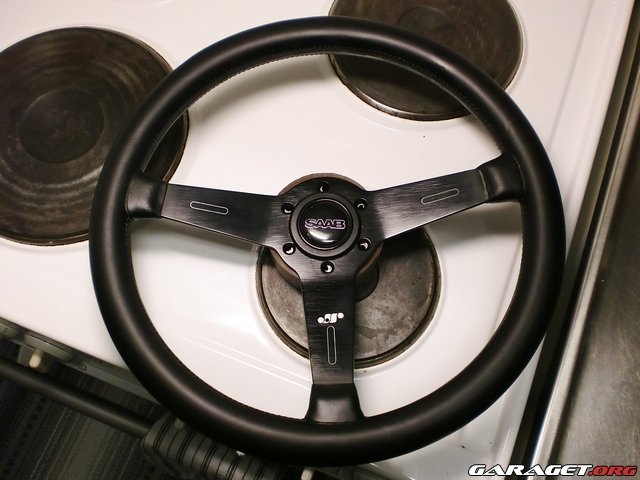

                Har vart i rattmixtrandet igen, hade en riktigt sunkig gammal Sport & Rallyratt liggandes som jag gav lite kärlek 🙂
                Har lagat lädret endel, samt lackat ekrarna och målat i den vita dekoren samt SR märket. Så nu jäklar har den fått nytt liv igen och är redo att rattas många turer igen 🙂
                Här har jag renskurit skadan,limmat dit en ny läderbit samt spacklat skarven.
                Här är den stora skadan ett minne blott.

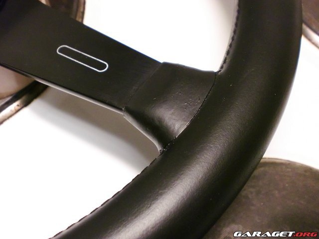

                Blev nått dammkorn i färgen här men det bjuder jag på.
                Ja så blev den, blev riktigt bra.
                  januari 25, 2015 kl. 19:38 #201291
                  Snyggt rattjobb!
                  Vad använder du för spackel?
                    januari 25, 2015 kl. 20:34 #201298
                    Jeez! Kan man alltså laga en läderratt så enkelt? :AP
                      januari 26, 2015 kl. 05:20 #201302
                      Imponerande (igen) rattjobb! Har en likadan där man putsat bort S&R loggan. Hur lyckas du få till den och hur ska den se ut?? Jag kan bara skönja var den suttit….
                        januari 26, 2015 kl. 11:08 #199941
                        @Mattias Hansson wrote:
                        Snyggt rattjobb!
                        Tackar! 🙂
                        Det är ett spackel speciellt för läder.
                        Japp! fast det är en hel del pyssel och tidskrävande men det blir ganska bra.
                        Tack!
                        Jag har handmålat med en liten pensel, man brukar kunna se konturen vart märket har vart så man kan måla efter det. Sen vet jag ju på ett ungefär hur det ser ut med.

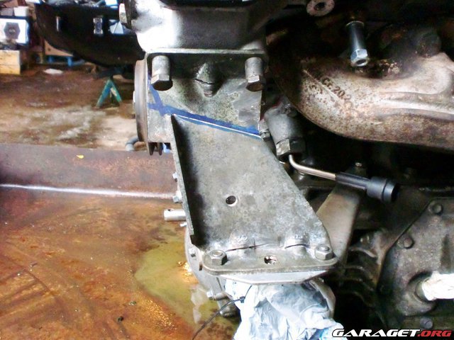

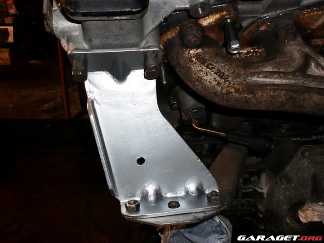

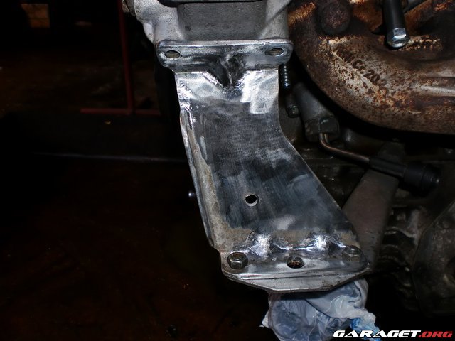

                          Blev lite mixtrande i garaget idag, byggde om högra motorfästet, två fästen blev ett, nedre delen från 99an och övre delen från 900an. Bjuder på lite bilder.
                            januari 31, 2015 kl. 07:48 #201413
                            Tjusigt!

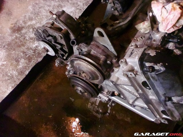

                                  Hej å hå!

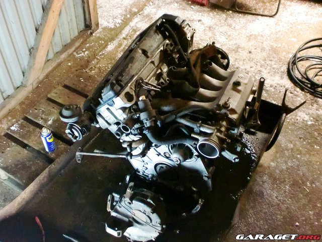

                                  Nu har jag mixtrat lite igen, lite motorskruvande, växellådan på plats, samt monterat i 7ans primärväxel.
                                  Alla remhjul är nu enkelspåriga, motorfästen är på plats.
                                  Har bytt lite packningar och rensat alla gängor med tapp samt alla skruv med snitt, alltid lika gött med skruv som går fint 🙂

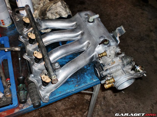

                                  Insugningsröret åkte av med och fick sig en omgång tvätt.
