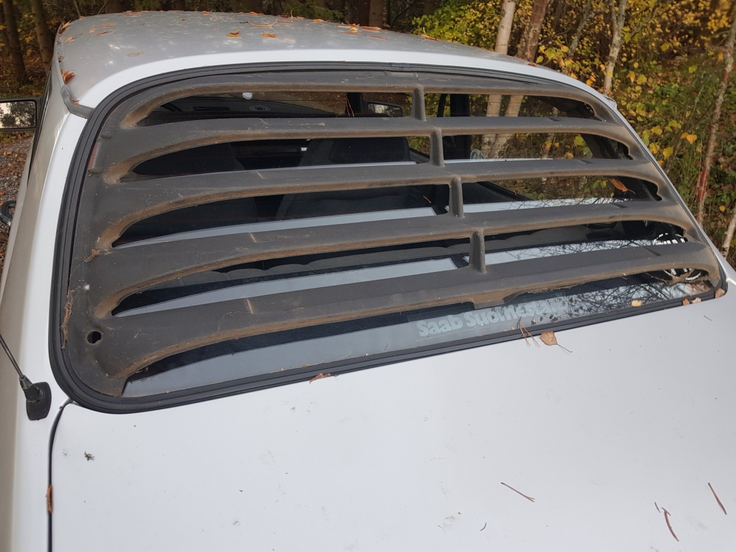

          oktober 16, 2020 kl. 21:41 #477162
          Hittade en hönstrappa, smutsig, liten spricka och utan fästen men annars ok.

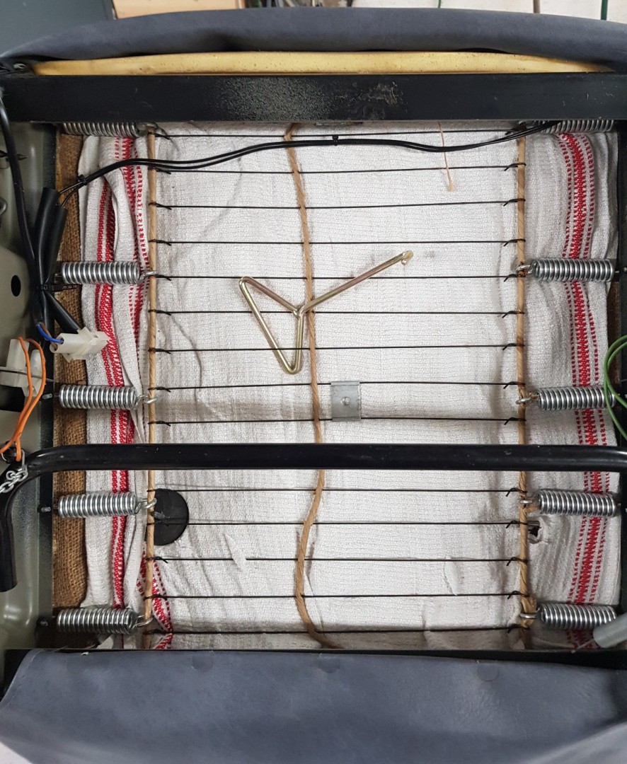

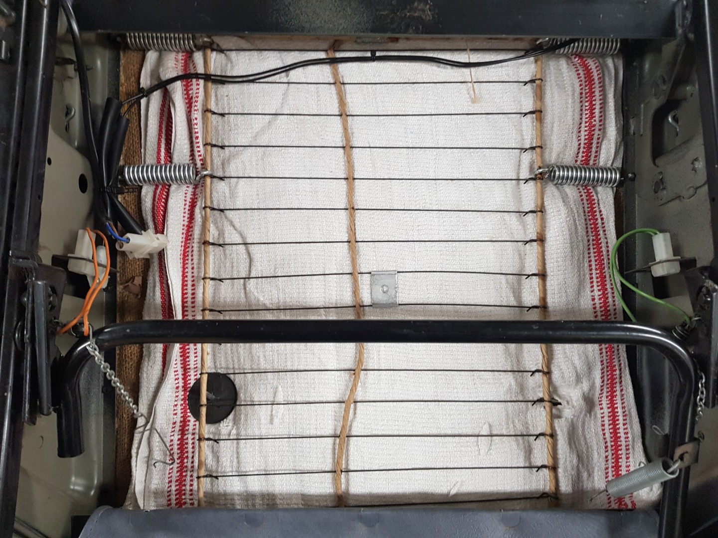

                  mars 24, 2021 kl. 21:50 #482860
                  Reparation av passagerarsäte ikväll
                  15-minuterslagningen med snöre från i somras:
                  20210324_195901_copy_1451x1209
                  Helt klart bättre än att sitt på ett trasigt säte men inte särskilt mjukt.
                  Gamla mattan borttagen:
                  20210324_201653_copy_1209x1404
                  Första fjädrarna på plats:
                  20210324_204121_copy_1612x1209
                  Tyget (en gammal handduk) la jag på plats för skydda det gamla tyget som är ganska sprött.
                  Alla fjädrar på plats:
                  20210324_204616_copy_1209x1473
                  Verktyget som används syns mitt på bilden och är en hake som kom med trampolinen för att montera fjädrarna. Hela jobbet tog väl dryga halvtimmen. Förarsätet tog säkert två timmar eftersom jag inte använde rätt verktyg.
                  Till sist allt monterat:
                  20210324_210639_copy_1209x1233
