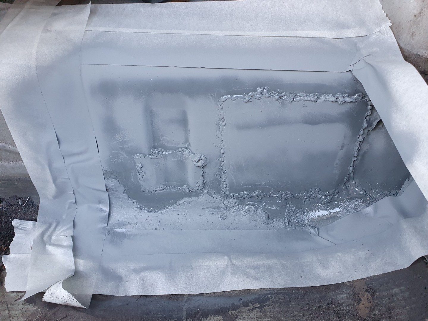

                Svetsjobb fotat i dåligt ljus ser aldrig bra ut. Att hantverket inte heller håller högsta betyg bidrar också såklart. Men det är ju bara besiktningsmannen som glor i hjulhusen så bara hen är nöjd ?

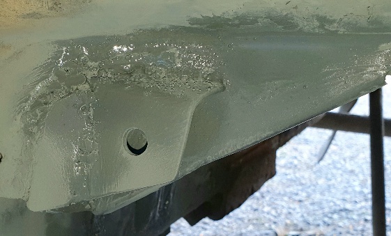

                  Fanns lite runtom länkarmsfästet att lappa när man ändå hade bort tanken. Hade säkert tagit flera år före det hade gått hål men när man kände det var mjukt så ville jag inte låta det vara. Zinkgrund hann jag få på men karosskittet hade tyvärr torkat i tuben annars hade jag fixat det ikväll också.

                        Nu var det kittat, målat och ännu efter bilderna penslat på rostskyddsmassa. Tanken tillbaka på sin plats och bilen står på egna hjul.
