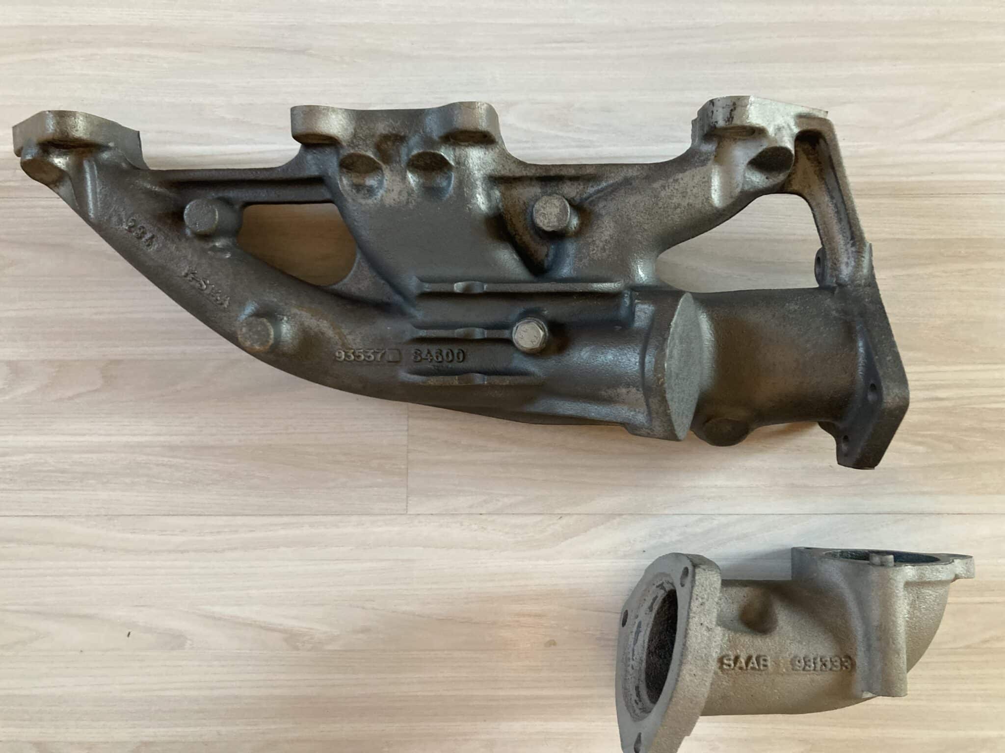

            Grenröret och böjen är blästrade och nu lackade med ”värmeprimer” och ”värmefärg”. Ska tåla upp till ca 1100 grader. Ska in i ugnen i tre steg och förvärmas innan uppstart av motorn. Gamla spisen ska bytas ut i februari vid köksrenovering, så ugnen kommer få en sista uppgift innan den åker iväg.

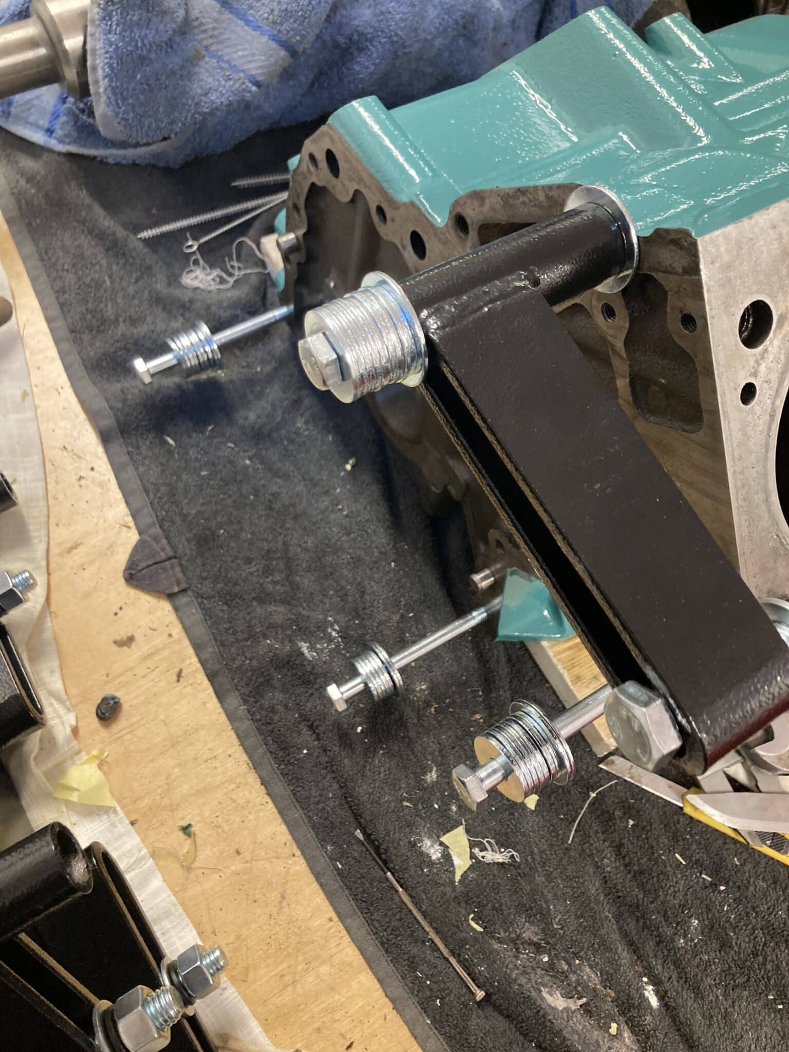

              Ja jag tänkte också på det alternativet, att sätta på långsidan. Inte samma momentpåfrestning på skruvarna men samtidigt blir det bara infästning i underkant. Men bra, då vet jag att det ska funka så ändå 🙂

                Ett biltema-stativ. Den ska fixa dessa vikter/påfrestningar.
                Du har inte glömt dina mekanik-kunskaper i alla fall. 😀

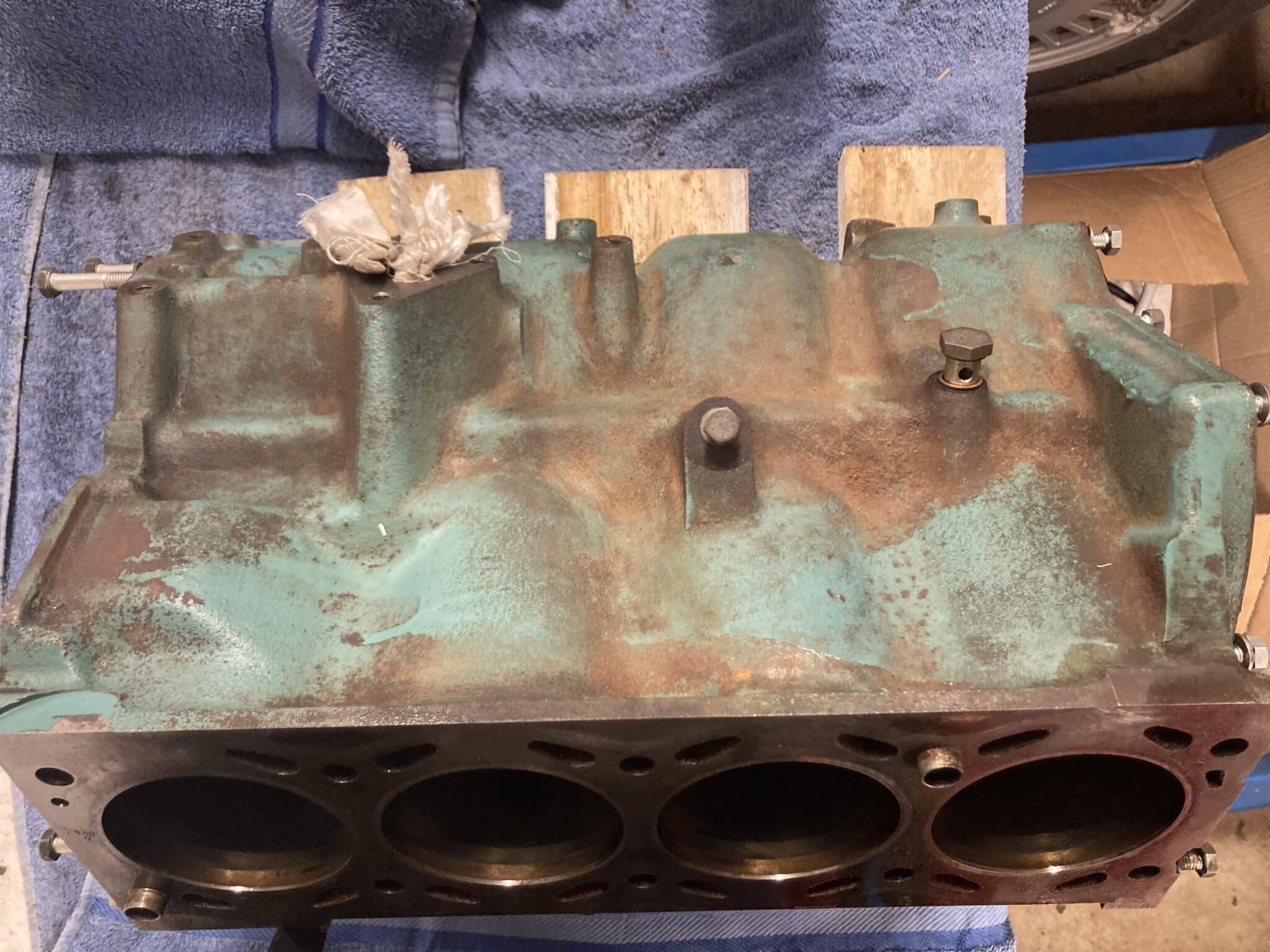

                  Då är blocket lackat med 2k billack, inklusive 2k primer. Jag är riktigt nöjd med resultatet! Nya frostpluggar är också ditsatta. Kylkanalerna har stått med citronsyra/vatten och sedan urspolat med vatten. Otroligt mycket gegga. Får nog revidera min hållning till hur ofta man ska byta glykol.
                  Motorstativ är inköpt. Jag vet inte varför men jag tycker det är lite läskigt att hänga upp en motor med sådan tyngd och momentbelastning på infästningsskruvarna. Se bild för 1 av 4 armar som kommer fästas på stativplattan. Det är 4st m8 -skruv man kan använda sig av på detta blocket. På senare årsmodeller tror jag det finns lite större hål för större skruv. Någon som har erfarenhet om detta räcker? Blir dock inte tyngre än block, vevaxel och kolvar.
                  Går ju hänga hela motorer men då är det kanske m10/m12-skruv på de motorerna? Eller? Var länge sedan jag läste mekanik- och hållfasthetslära. Nu köpte jag 8,8-klass skruv, men finns ju högre klass om man vill. Oroar jag mig i onödan?

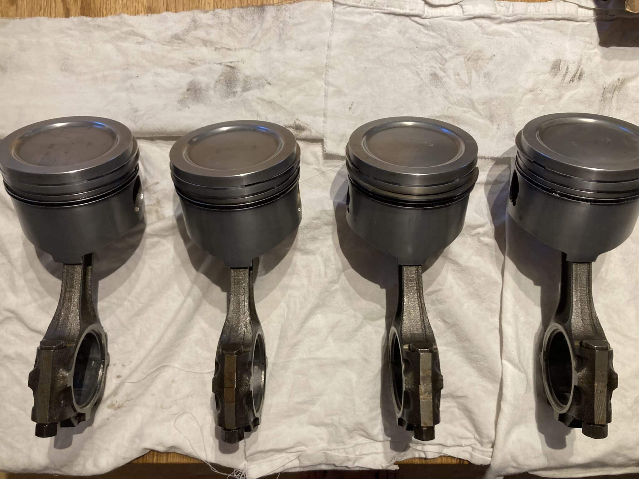

                              Då har kolvarna blivit rengjorda. Lite ”repor” ser det ut att vara när tittar på dem, aningen mer på den sidan som vetter mot grenröret. Men drar man med nageln så känner man inget.
                              Vevstakslagrerna var ändå skapliga, men undantag vid cylinder nr2 som hade ett spår i lagerbanan. Efter lite noggrannare check så verkar det som klacken på övre lagerhalvan fått sig en smäll och tryckts ut. Möjligtvis har det släppt en bit och gjort spåret några mm därifrån. Kan tack och lov inte se någon skada på vevaxeln.
