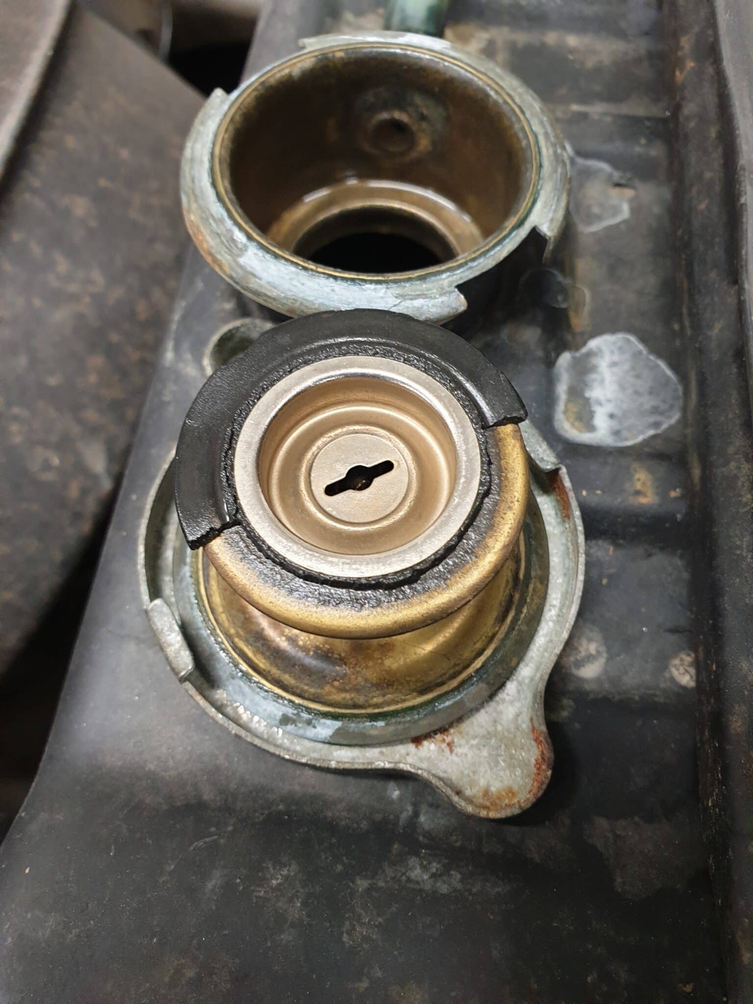

              Nu har jag lärt mig något, genom att titta lite extra. Har haft problem med att det försvinner kylarvätska ur Bruno sedan jag köpte honom, 2019. Först var det en dålig slang, sen en dålig generator och sen har jag letat länge. Har noterat att när man kommer hem och parkerar så läcker det ibland ut kylarvätska genom dräneringen och skaffade därför ett annat lock till kylaren, men det blev inte bättre, så jag satte tillbaka det gamla. Idag var jag ute och satte in nya filtar till klädseln. Tittade på kylarlocket och helt plötsligt såg jag det!
              Det saknas gummitätning på halva locket. Så skall det väl inte vara, så nu får jag skaffa ett nytt lock. Har sett att Fredrik emellanåt har nya lock med avluftning till V4 som han säljer. Passar de på en kortnos också?
              Ser fram emot att under våren få testa med ett nytt lock och förhoppningsvis så kommer det inte att försvinna någon kylarvätska mer 🙂
