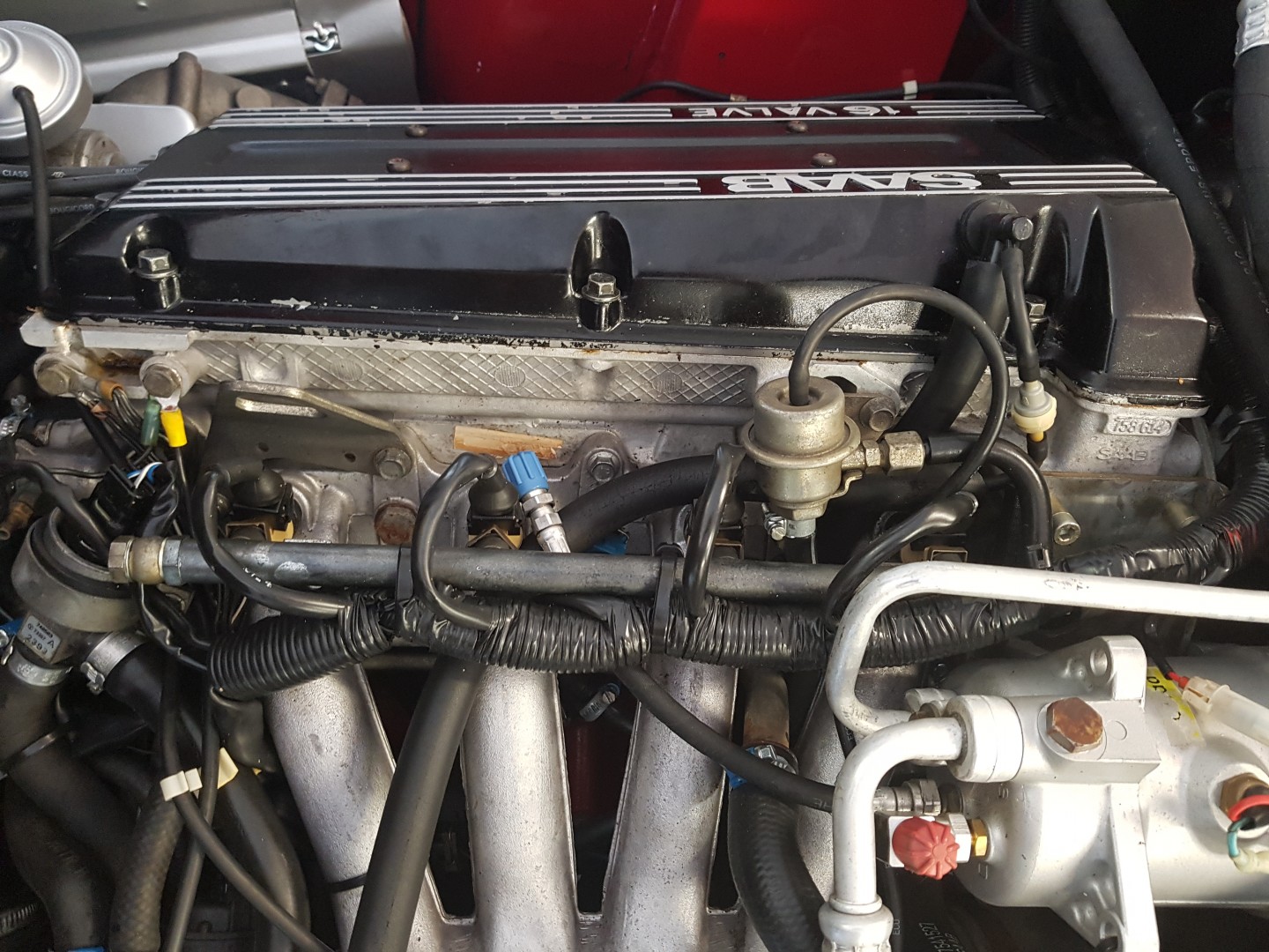

                Ser fram emot kabeldragning i motorrummet.
                De delar som är klara är mycket fina och jag funderar på hur det blir runt spridarbryggan, tycker det är lite rörigt original.

                    Ser fram emot kabeldragning i motorrummet. De delar som är klara är mycket fina och jag funderar på hur det blir runt spridarbryggan, tycker det är lite rörigt original.
                    Jo, motor skall också få lite ”uppmärksamhet” –
                    nu den ändå e ute” som vi säger här ?
                    Det blir samma omgång med samma tejp där –
                    har dock en idé som jag skall prova på, så nog kan det gå och bli lite spännande ?
                    Egentligen löste Saab jo detta problem i början av T16 motor’s tid, d v s 1984
                    Det satt en kåpa över fuelrail som monterades av ÅF, men ganska kort tid efter –
                    så kom det ett direktiv om att den skulle tas bort vid nästa service som bilen lämnades in på ?
                    I min gamla Kvartz, så låg denna kåpan i bilen, aldrig monterat –
                    så den hade jag på vid diverse träffs, och nog så det snyggare ut ?

                      Trevlig ”tillbehör ”.
                      Undrar om det blev varmt under och därför skulle det tas bort?
                      Vad har/hade du för ”pluggar ” på skruvarna ”Di-kasetten”?
                        december 20, 2018 kl. 11:18 #452890
                        Trevlig ”tillbehör ”. Undrar om det blev varmt under och därför skulle det tas bort?
                        Kanske en kombination av ledningar som ligger ”trångt” –
                        även värmen ……
                        Dom första årgångarna av T16 hade en liten annan variant på skruvarna till det ”locket”
                        sitter helt enkelt endast med 2 skruv 🙂
                        Denna ”grejen” på Kvartz kom sig helt från ingenstans –
                        det är helt enkelt 2 ”handtag” från en duschkabin ?
