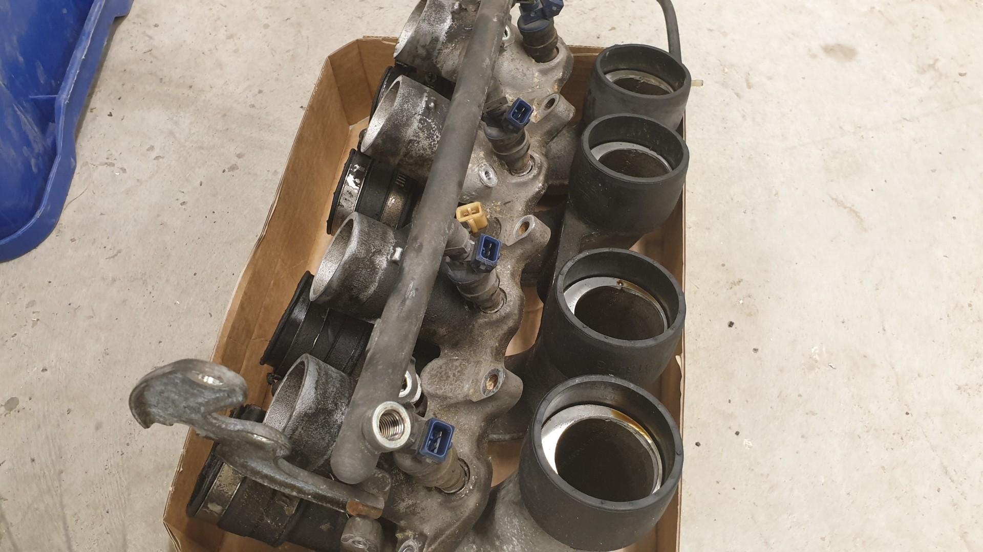

                          april 9, 2019 kl. 23:23 #457969
                          Lite skrotdelar hittade hit idag. Undrar vad man kan hitta på med dessa…
                          20190409_215109
                          20190409_215118
