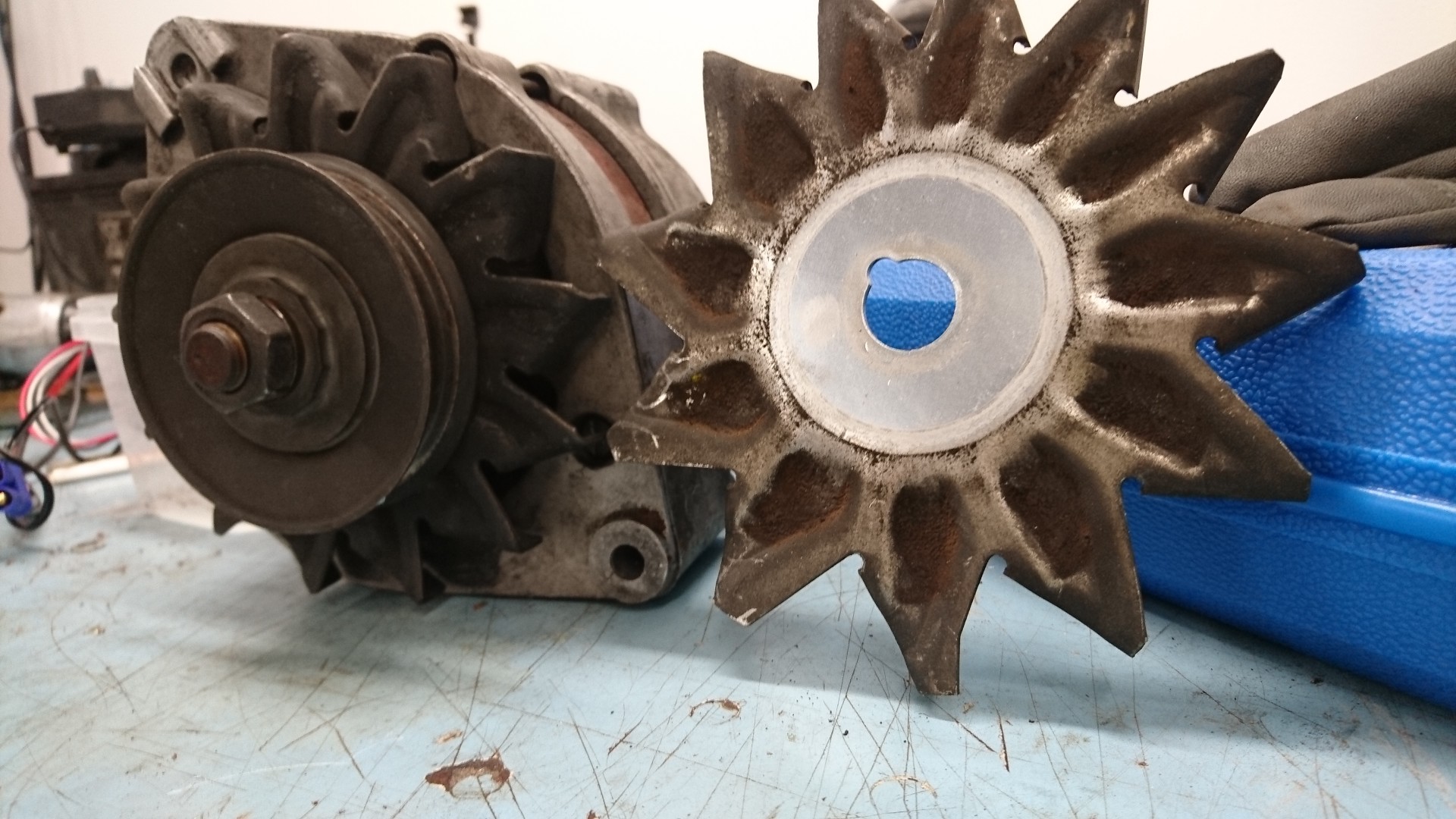

                      Titta på generatorns fläktvinge, om den som på denna ser ut att vara åt fel håll blir kylflödet dåligt genom generatorn.

                        Fläkten är från en v4 så jag hoppas den är rätt. Axeldiamtern är samma på og900a så jag har bytt framstycket fläkten och remskivorna.
                        Till höger är 900 fläkten

                              Generatorn är som sagt från en Saab 900a, jag har bytt framstycket, fläkt och remskivorna som alla delar kommer från en v4a generator. Tanken är att få lite modernare laddreglering.

                                  Jag tycker fortfarande generatorfläktens blad ser ut att vara åt fel håll. Det finns en liten pressad pilsymbol på vingarna.
                                  Tänk på att motorns remskiva sitter på balansaxeln så alla hjälpapparater snurrar moturs.
                                  Vad är det för kamaxel i motorn? Det syns tydligt att det inte är orginal.
