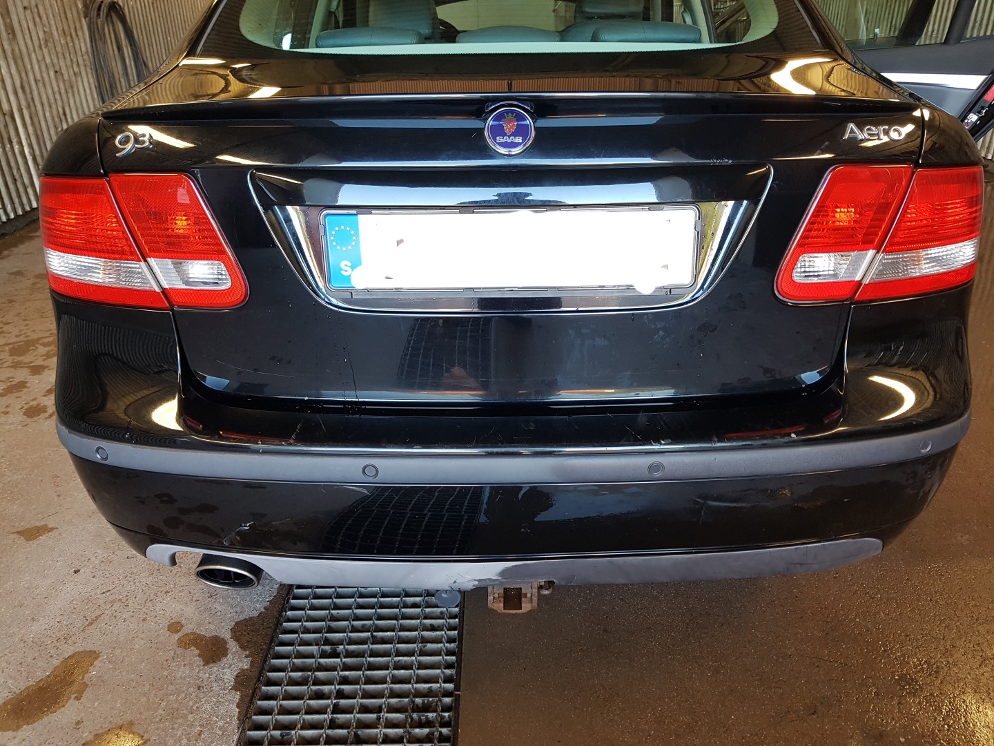

                          En andra biltvätt med lite tyngre arteleri för att ta sig igenom det ingrodda smutsen….. blev väl sådär.
                          Testar att få lite liv i plastlisterna.
                          Det avtagbara draget verkar levererats helt obehandlat ?, funktionen är dock mycket god.
                          Rengöring bakom nedre listerna på dörrarna.

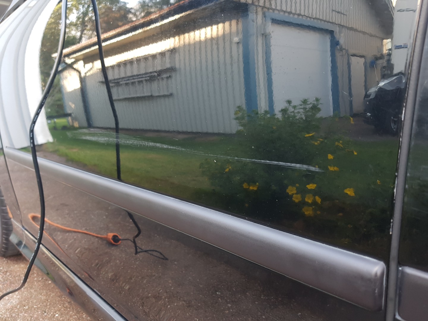

                            Lacken var dåligt underhållen med repor, påkörningar etc.
                            Min erfarenhet av polering är under närmaste obefintlig och jag har haft (överdrivet) stor respekt för detta inser jag i efterhand.
                            Tänkte därför beskriva lite för er som än inte vågat testa.
                            Delar av lacken var trots avfettning och annan kem inte ren utan prickig likt att ta på sandpapper.
                            Provade att polera bort detta men insåg att det inte gick med min utrustning (Julamaskin och tillhörande pad samt Meguiars Compound).
                            Inhandlade Biltemas lera och gick loss med ”fet” blandning av bilschampo och vatten.
                            Klockrent resultatet men det tar lite tid och man måste vara systematiskt för att inte missa något.
                            Maskera lister spar tid för att slippa torka polerreater från plastlister.
                            Ställ frågor så kanske jag kan komma med tips, men mitt budskap, prova det blir inga nya repor av polermaskinen då har jag ändå en solidsvart lack.
                            Å lite bilder före och efter men det är svårt att fota bra:

                              september 15, 2021 kl. 19:38 #488671
                              Delar upp inlägget, efterbilder:
                              Vänster opolerat.
                              20210907_185740
                              Hej hej!
                              20210907_185726
                              Samma repiga sida som ovan.
                              20210908_193508
                              20210908_193455
                              20210911_083335
                              Polerar bakom regskyltar innan de nya monteras.
                              20210911_152655
                              Provar lite olika produkter, detta innan avtorkning.
                              20210911_151054
                                september 16, 2021 kl. 07:21 #488683
                                Så snyggt!. jag blir sugen på att fixa till polering på min vita (lämna bort).
                                jag har tålamod till dom stora ytorna.. men allt det lilla småskiten.. jag har varken maskin eller tålamod till det..
                                  september 16, 2021 kl. 08:50 #488684
                                  Galet bra resultat 🙂
                                  Perfekt utgångsobjekt att ”tordas börja” på.
                                  Man är ofta väldigt rädd om de är en välvårdad bil från början, men de är egentligen så enkelt som att de bara går lättare ju finare utgångsobjektet är.
                                  MVH Nils
