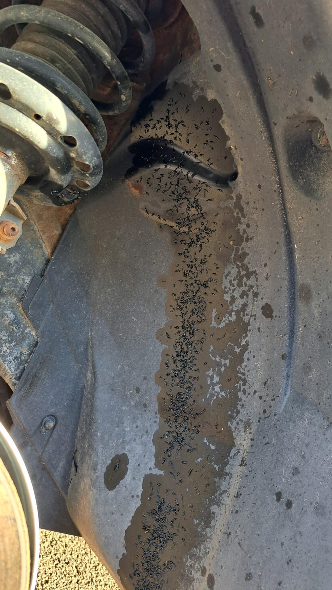

                              Gisses vad kletigt det blir när den brister.
                              Mathias 20240522_194857
                              20240522_194913
                              20240522_194922
                                oktober 5, 2024 kl. 06:11 #518092
                                Tack!
                                Det är verkligen trevliga bilar.
                                Det har snålat rejält på sina ställen, ljudisolering, materialval mm.
                                MEN motor och chassi är väldigt trevliga.
                                För drygt 10år sedan upplevde jag SS Aero om stötig men det gör jag inte idag snarare fast och kontrollerad.
                                Jämför du 9-5 Aero med 9-3 dito är det två olika väsen.
                                Båda är bra men helt olika.
                                Jag gillar -07, återkommer till det om några inlägg :-).
                                Det hör blir sista inlägget med reparation, annars tror ni det är en skitbil ;-).
                                Köper man en bil för 15-30kkr så får man budgetera för det dubbla om man har som ambition att behålla bilen och hålla den i någorlunda ordning.
                                Sist ut är reparation av drivaxeldamask.
                                Mathias 20240522_194857-1
                                20240522_194913-1
                                20240522_194922-1
