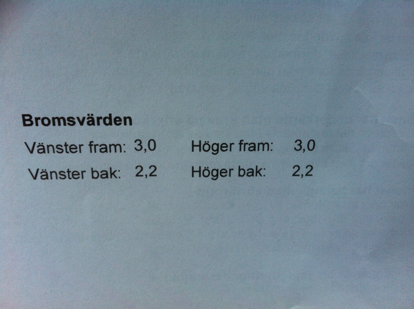

              HAHA! Med nybytta bromsbelägg och polerade lyktor seglade Blåsan igenom besiktningen ua!?
              Snubben rekommenderade dock att jag byter bensinfiltret som är rostigt på gränsen till läckage. Min spontana kommentar var ”Det var ett dåligt filter, det var ju inte länge sedan jag bytte det!” Men vid närmare eftertanke är det nog några år sedan. Åren flyter ju ihop när man uppnått min aktningsvärda ålder…?
              Bromssiffrorna var en rolig syn, lika höga som jämna. Jag är väl van vid gamla bilar men brukar de verkligen vara så här bra? Tycker att jag oftast får runt 2,2 fram och 1,2 bak. Inte för att jag klagar, alltså… ?

                  februari 21, 2017 kl. 07:58 #427142
                  Kul när bilen får en UA fina jämna bromsar med det är ju utmärkt. Gällande bromskraft, på min 9-5:a varierar högsta värdet väldigt beroende på vilken gubbe som besiktiga bilen, kollade tillbaka från 2010-2016 allt mellan 2,2 till 3,2 på frambromsarna och 1,4 till 2,1 på bakbromsarna. Gäller med en 03:a 9-5 med de större bromsarna. HUvudsaken de är jämna och fördelning mellan bak o fram är rätt. Sen är ju GMs jeffla handbromskonstruktion ett jäkla aber jämfört med den justering man gör på og900/9000.

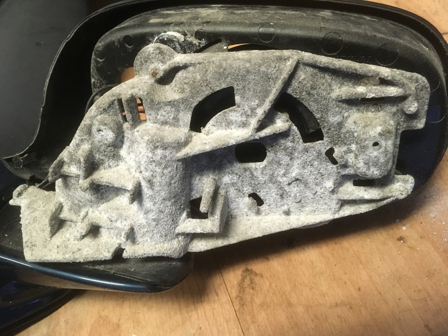

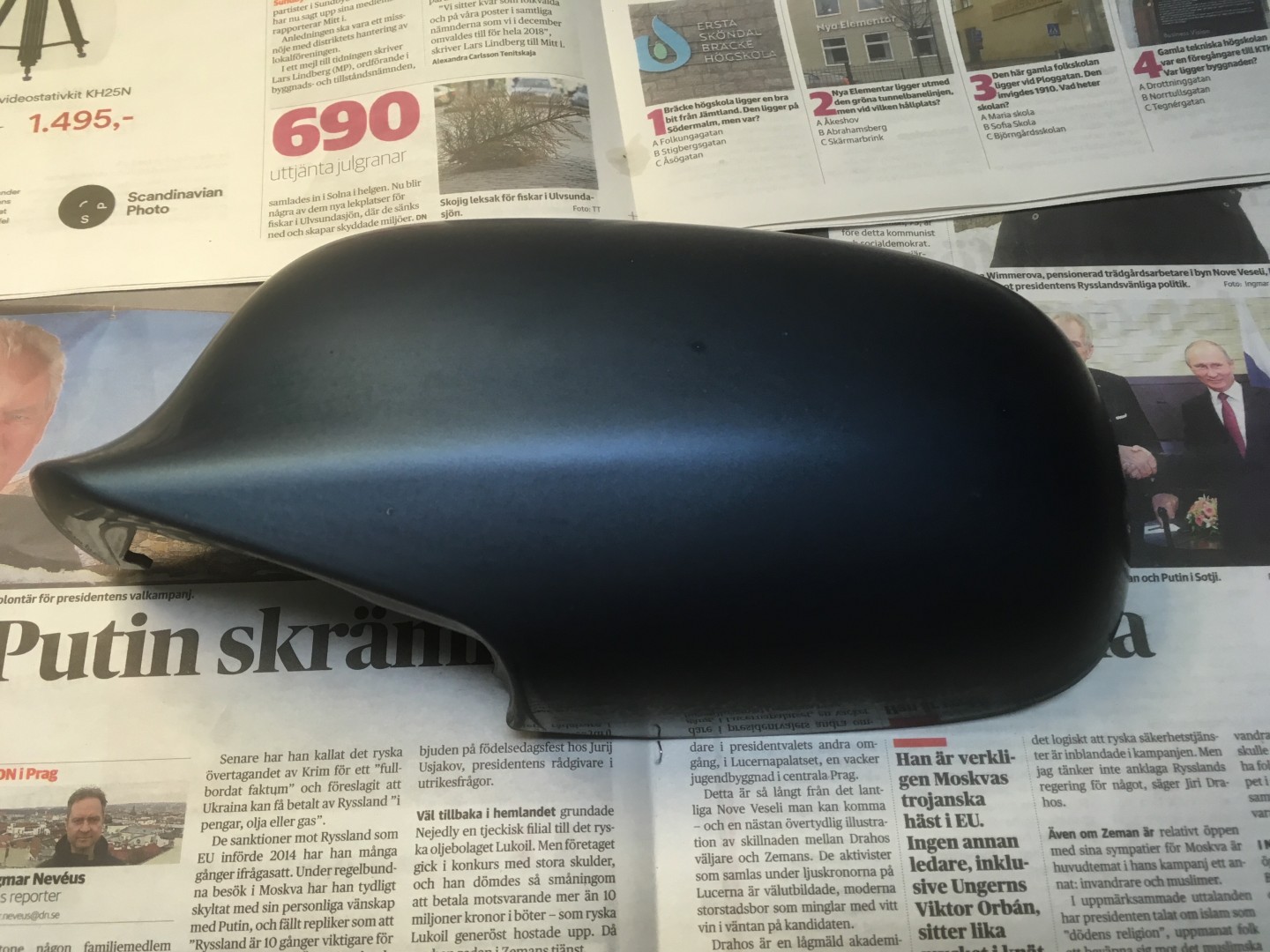

                          En putte som inte kunde hålla sig på sin sida vägen (om jag låg för nära mitten? Naturligtvis inte!?) klippte min vänstra backspegel. Trodde den bara vikit sig men sedan såg jag att kåpan var borta. Så jag åkte raskt till Returbilen och skruvade loss en annan spegel. Beggers can’t be chosers så det fick bli en ljusare blå utan glas. Väl hemma bände jag loss kåpan och lackade den i Blåsans färg.
                          Förvånande nog var det mer korrosion på den ”nya” spegeln än på Blåsans, trots att den förra var från en Dame Edna och därmed minst två år yngre.
