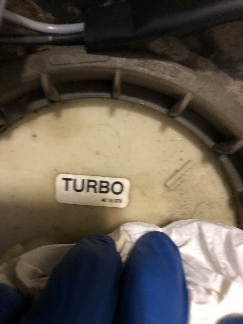

                    Jag har fortsatt arbetet med bränslet, och helgen erbjöd +grader så de var bara att bege sig ut till donatorn!
                    Tog slangarna framifrån och bak, och de gick jättesmidigt.
                    Tyvärr har ”förra ägarn” kapat av bränslekopplingarna till filtret. sedan monterat ett vanligt litet bränslefilter direkt på slangen.
                    Jag tog filterhållare från en 1987 insprutade / 8V, och monterade de på rätt ställe där bak.
                    Den kommer även få donera kopplingarna till filtret:
                    IMG_0742
                    IMG_0743
                    IMG_0744
                    IMG_0745
                    Efter att de löst sig med filtret var de dags att ”gräva fram” tanken som stått åt sidan en månad.
                    Självklart blir de drag i rören med denna pump 😀
                    IMG_0747
                    Och här är en dålig bild på resultatet. Klaga inte på bildkvalitén, de är för tätt emot karossen helt enkelt 🙂
                    IMG_0756
                    Och sist idag, inkopplat och klart!
                    Nu är jag klar med bakvagnen, elen samt chassiet i bakre delen av bilen.
                    Låter kanske löjligt men känns lite som en milstolpe 🙂
                    IMG_0758
