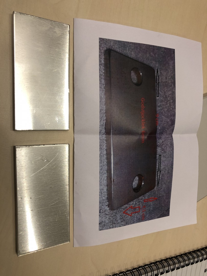

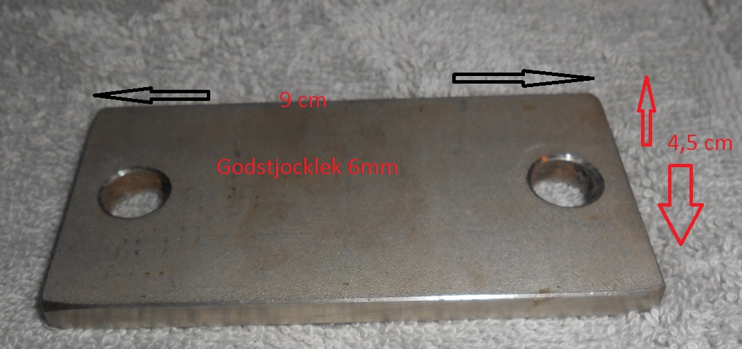

      Montera krängningshämmare fram
      där finns måtten, citerat ur tråden
      Jag fann en kladdlapp på en ritning.
      45x90x6 (68 mm mellan hålen) 10mm hål
      Hålbilden centrerad både i längd och bredd.
      på min 84a satt det gamla fästet från fabrik.
      • Det här svaret redigerades för 7 år, 10 månader sedan av M.Broberg.
        januari 24, 2019 kl. 14:14 #454742
        Tack tack och åter tack för snabba svar!
        Fantastiskt forum detta, vilken kunskap ni besitter!
        I och med era snabb svar kunde jag snabbt ta fram en ”ritning” med lånad bild från @regin:
        ritning_mellanlägg_190124
        Sen iväg på lunchen till en mekanisk verkstad och voil´a:
        IMG_0665
        Hålbilden från @M.Broberg hjälper ikväll när de ska borras hål i 10mm!
        Återkommer med rapporter löpande.
        MVH Nils

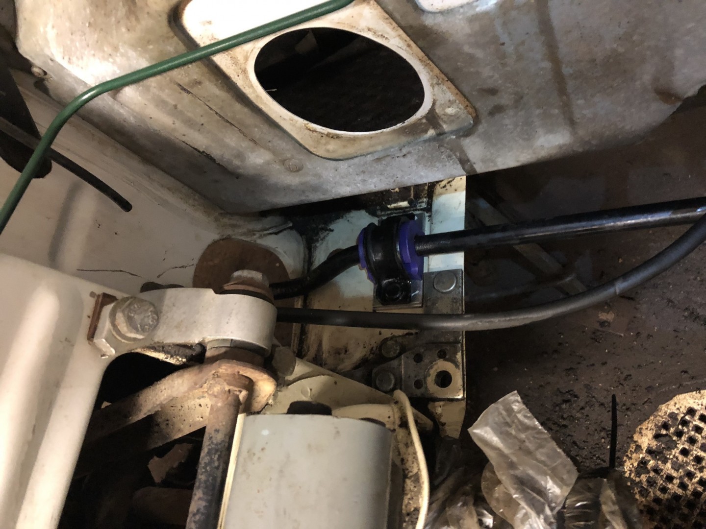

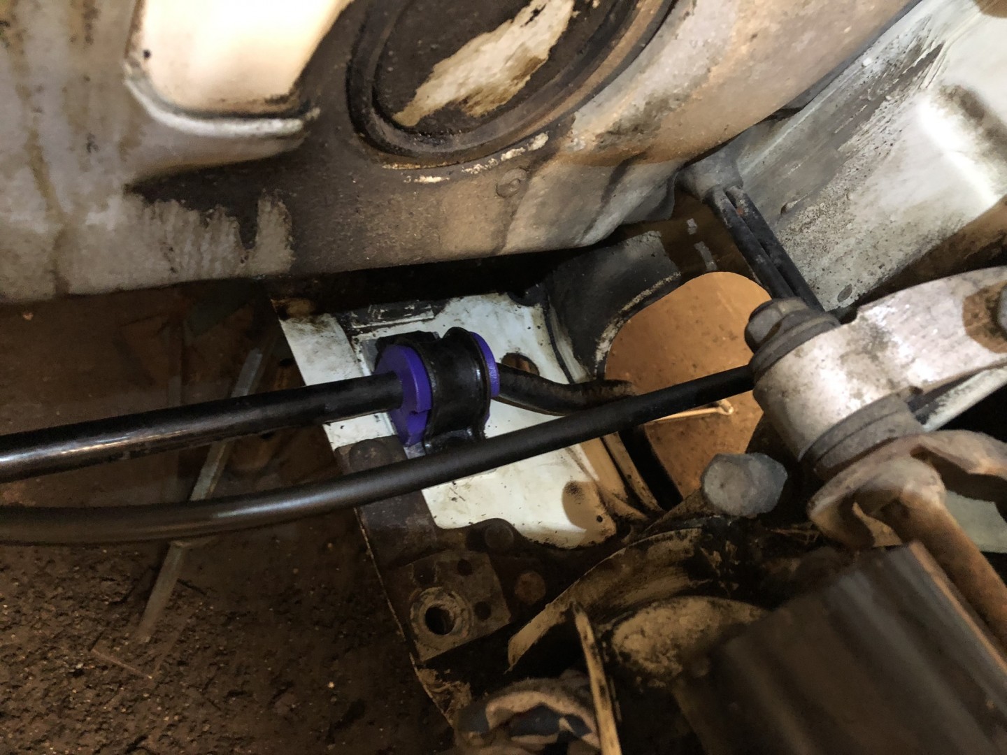

            Krängningshämmare fram monterad och klar med Powerflex:
            IMG_0666
            IMG_0667
            IMG_0668

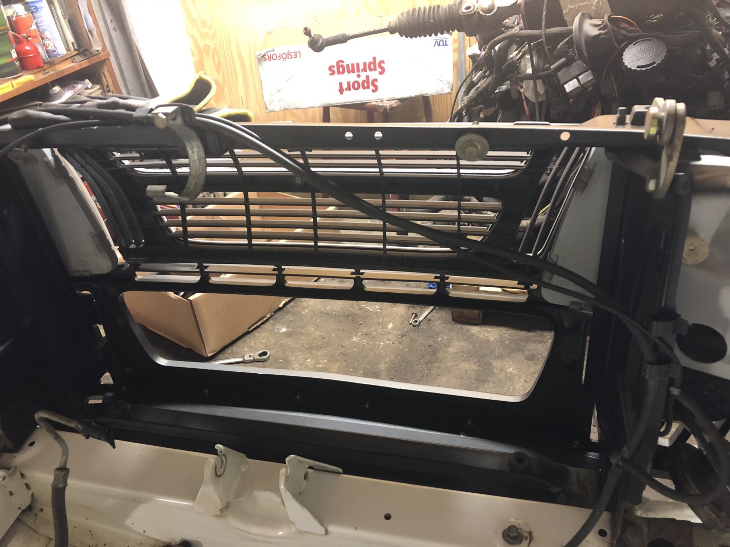

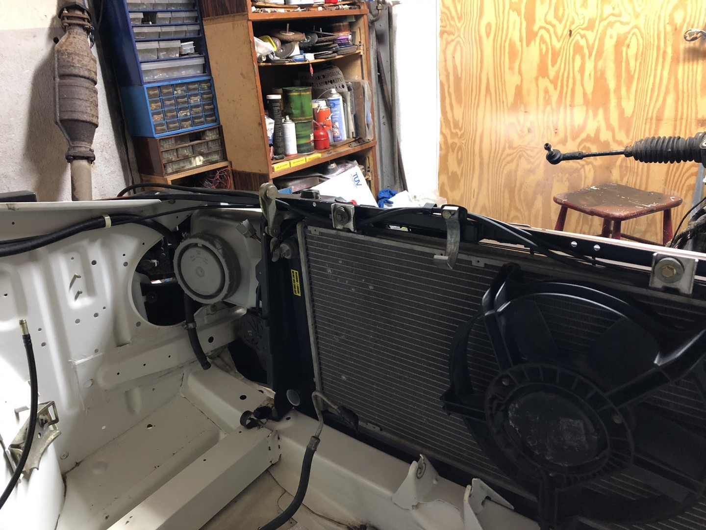

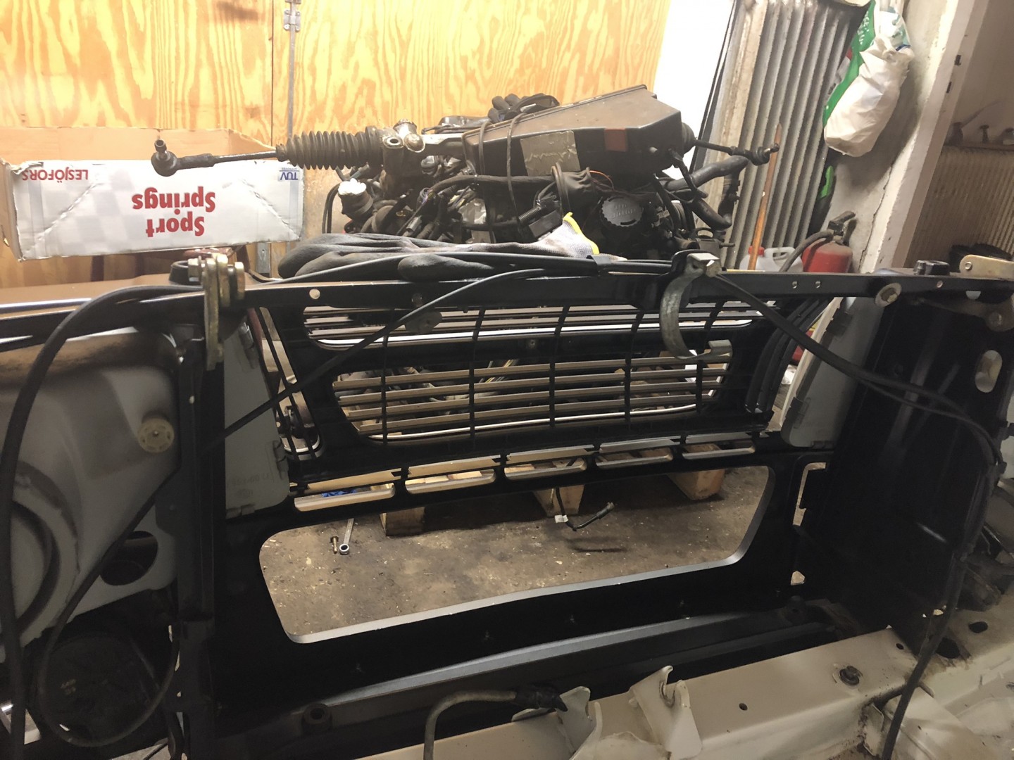

            Gjorde även rent det sista fram runt kylarbalken:
            IMG_0688
            IMG_0689

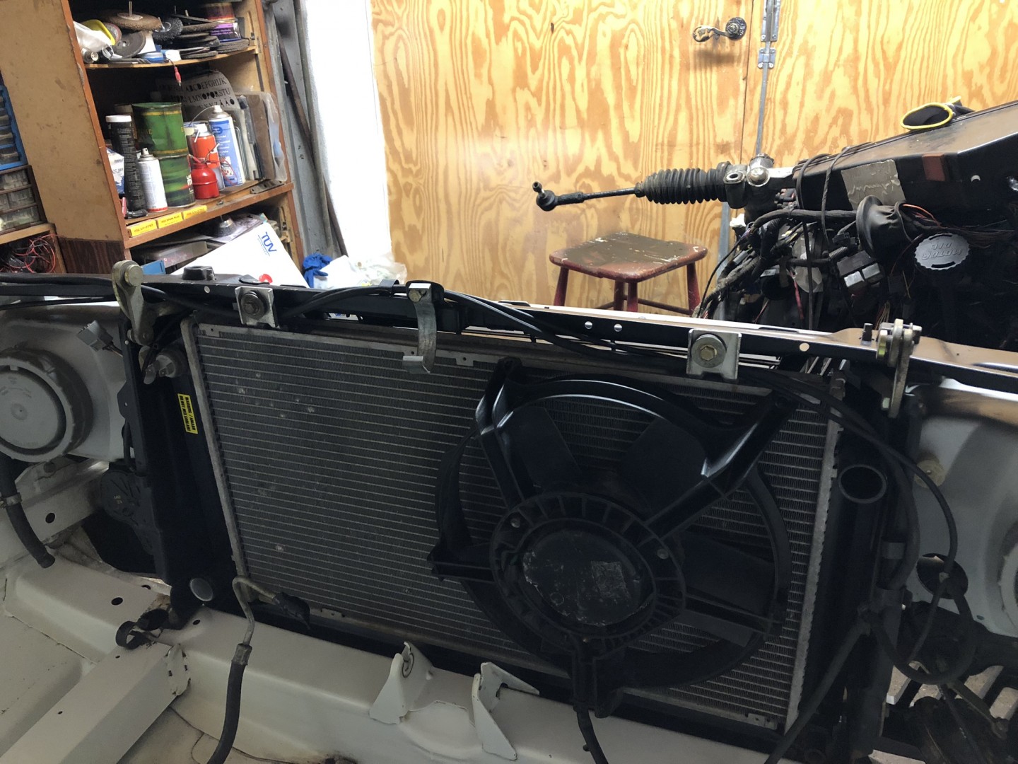

            För att kunna montera den (iallfall nästan..) nya kylaren:
            IMG_0699
            IMG_0700

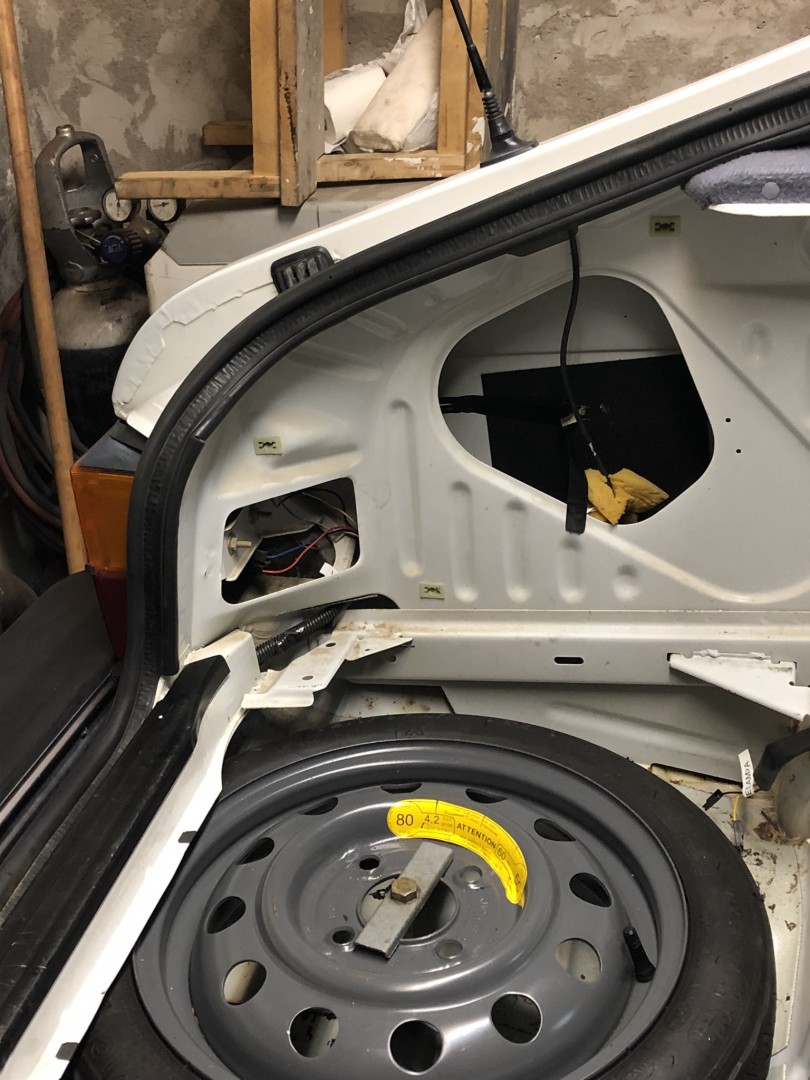

            Nya kabelstammen installerad bakåt. Lysen o.sv. monterat.
            ”uppdaterat” med kabelinfästningar osv. från 1991.

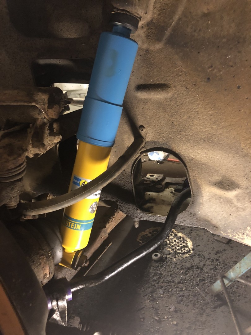

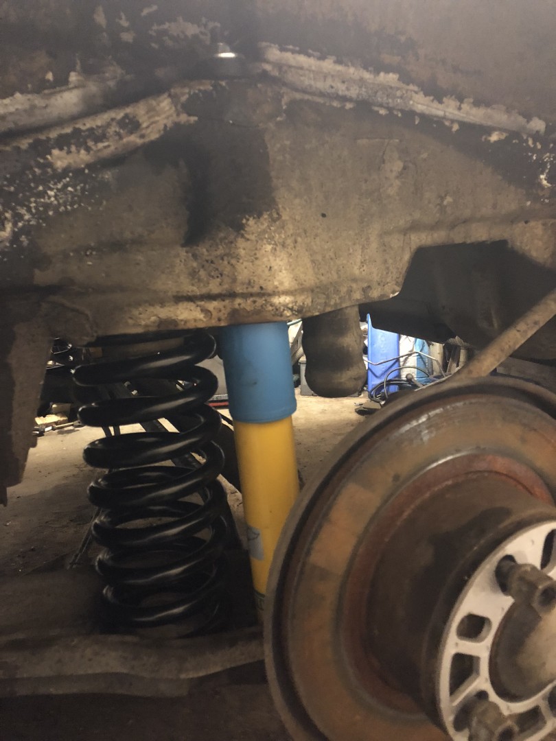

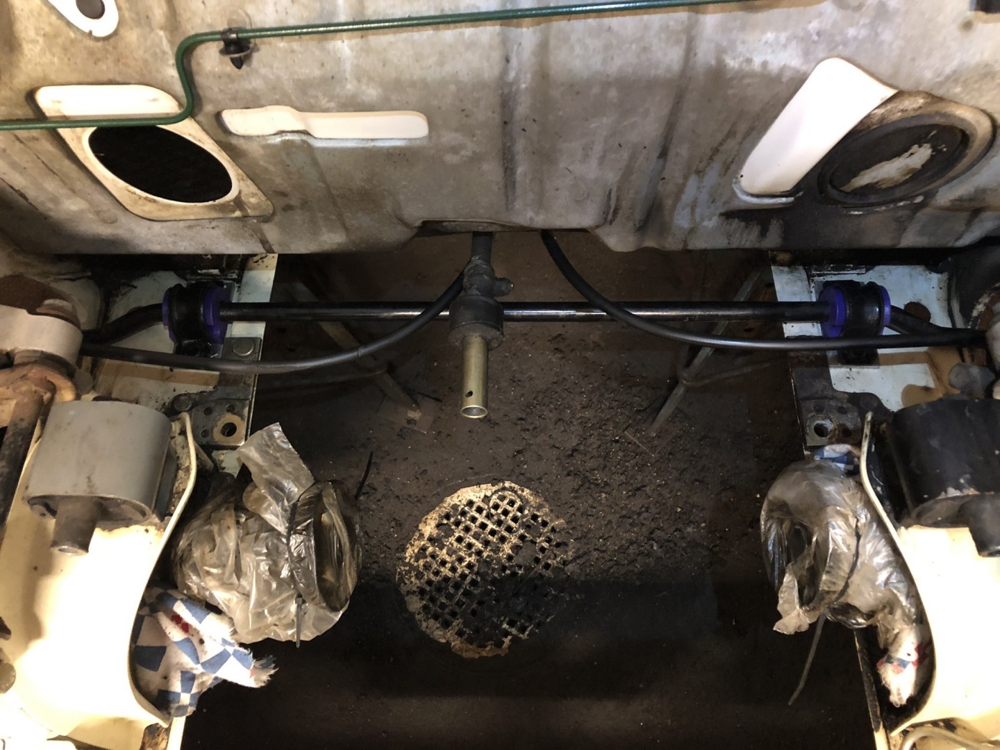

            Hjulupphängning bak är åter monterad med Lesjöfors fjädrar, Bilstein dämparna samt Powerflex-försedd krängningshämmare bak:
            IMG_0691
            Även fram har fjädrar och dämpare kommit på plats, samt även den tidigare nämnda ”krängare”.
            Ska bli kul att se hur bilen beter sig, första gången jag gör denna operation med genomgång av ”allt” samtidigt (nåja, byter inte alla bussningar men de som är slitet…), samt att de uppdateras med lite tuffare prylar:

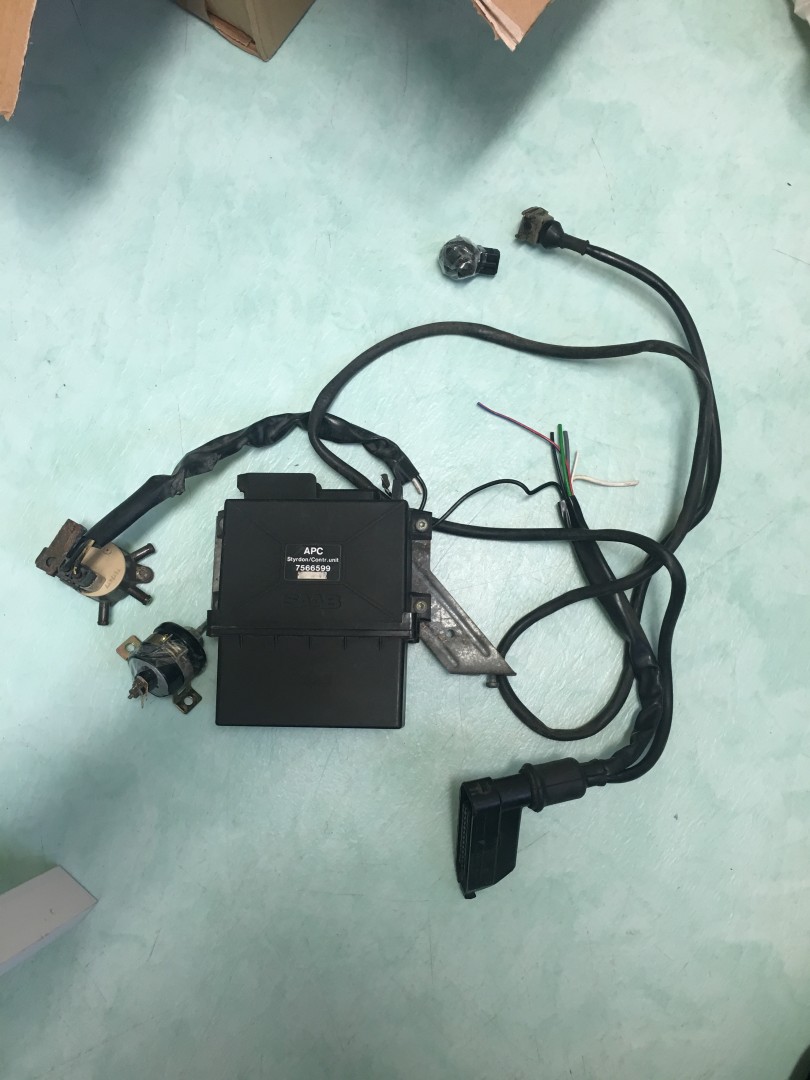

              Jo just det ja, har lyckats lösa några svåra bitar också 😀
              Ett sånt här ”kit” är ju bra att ha, dessa kom även med rätt knacksensor för T16 samt oskadat skärmkablage till dito:

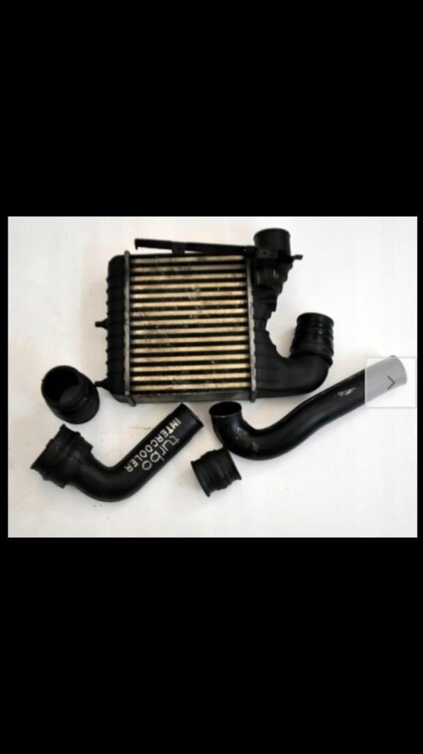

              Samma säljare kunde även förse mig med detta (”lånad bild”) då de var komplett med luftskärm, hållare/-infästning o.sv:
              IMG_0719

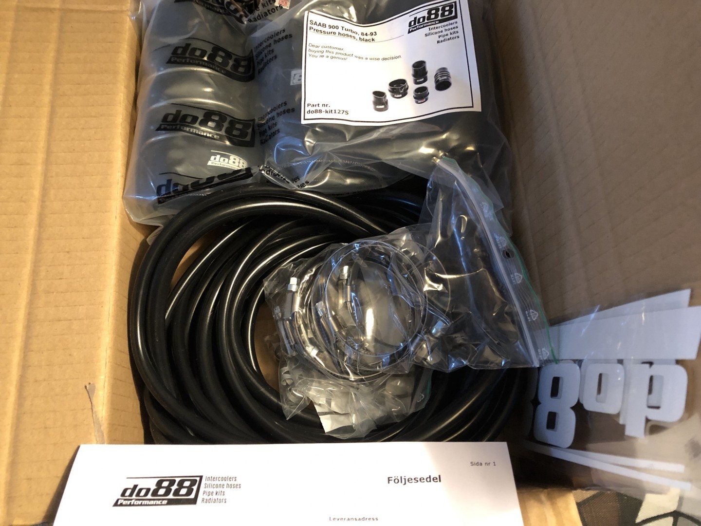

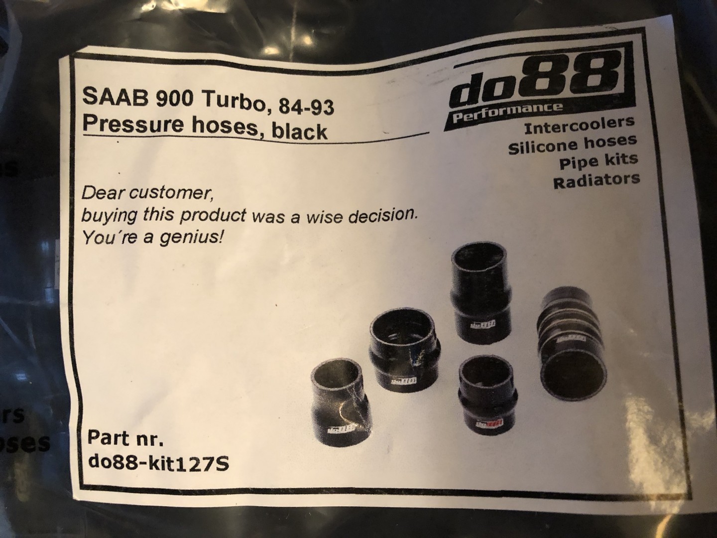

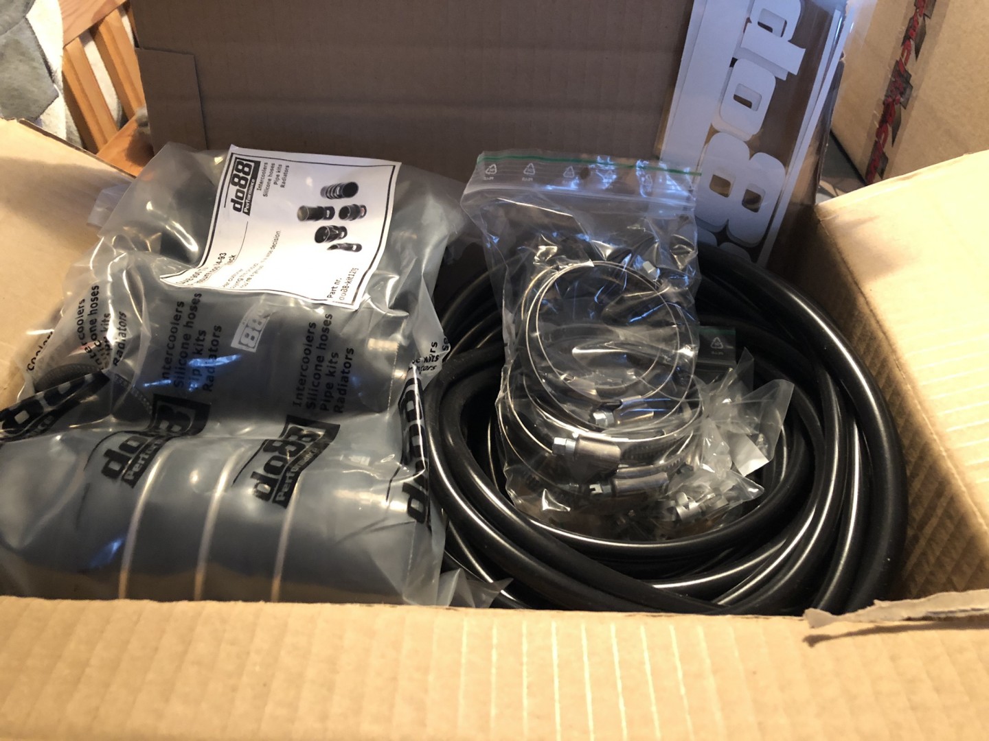

              Då tryck och vaccumslang var i dåligt skick så vände jag mig hit för ett nytt kit med nya slangklammer o.sv:
              IMG_0709
              IMG_0711
              Tydligen har jag gjort ett bra val också 😉

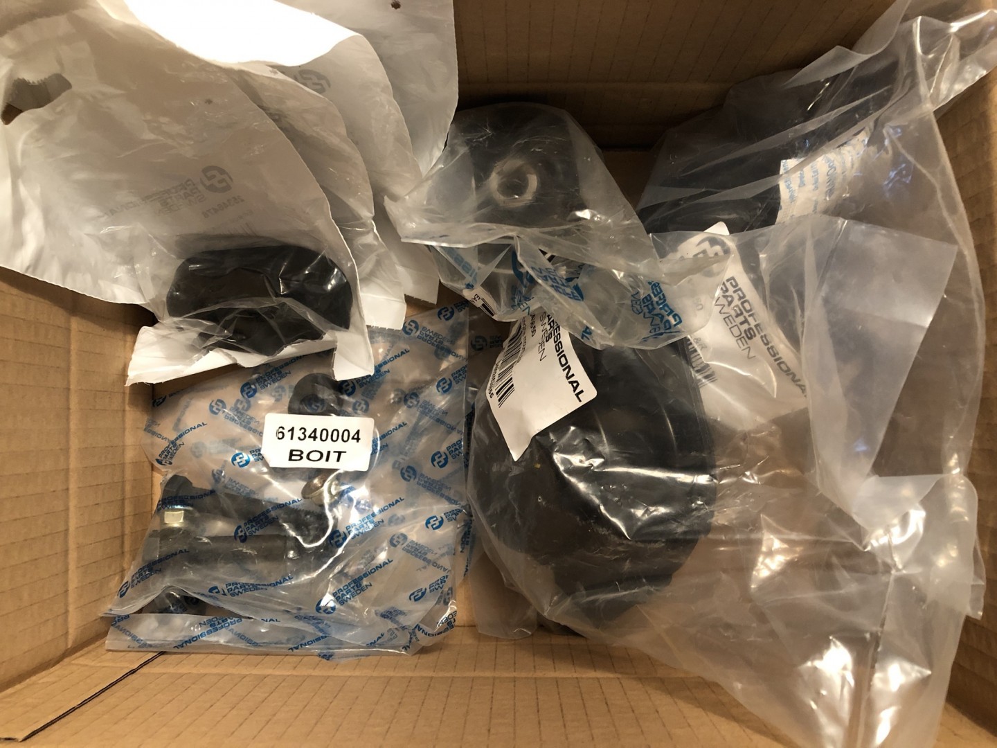

              När jag ända var på ”G” så inhandlades nya bussningar till motor också.
              De hade bra pris på avgasupphängningar samt framvagnsbult i kit, så de bockades också i:
              IMG_0710

                Jo just det ja, har lyckats lösa några svåra bitar också ? Ett sånt här ”kit” är ju bra att ha, dessa kom även med rätt knacksensor för T16 samt oskadat skärmkablage till dito:
                IMG_0718
                Grattis till APC ”kittet”
                Ser inte allt på bild –
                fick du även med den ”nippel” här:
                Som skall sitta på insuget till turbo:
                Kom sedan bara ihåg när du skall monterar ”Knacksensor” –
                Som Frank fint gjorde bild på ?
                20* och skall ”dras” 20Nm

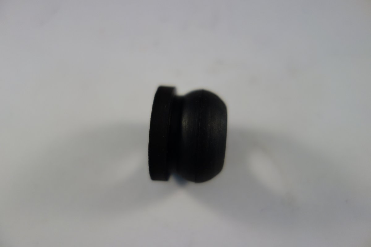

                            februari 6, 2019 kl. 18:21 #455375
                            Tyvärr verkar jag sakna det inringade i mitt ”kit” tyvärr.
                            Får söka efter dessa detaljer för att få det 100 %!

                              februari 6, 2019 kl. 18:27 #455378
                              Nu kanske jag framstår som dum, eller är det denna?
                              https://saabklubben-reservdelar.se/900-79-94/motor/insugningsror/bussning-0/
                              751714
                                februari 6, 2019 kl. 21:19 #455382
                                Den där är till anslutningen för vevhusventilationen.
                                Kan kolla om jag har någon nippel och bussning att undvara men jag tror inte det
                                  februari 7, 2019 kl. 09:13 #455393
                                  Bussningen har art nr 8325656
