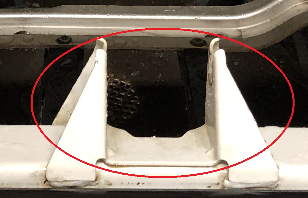

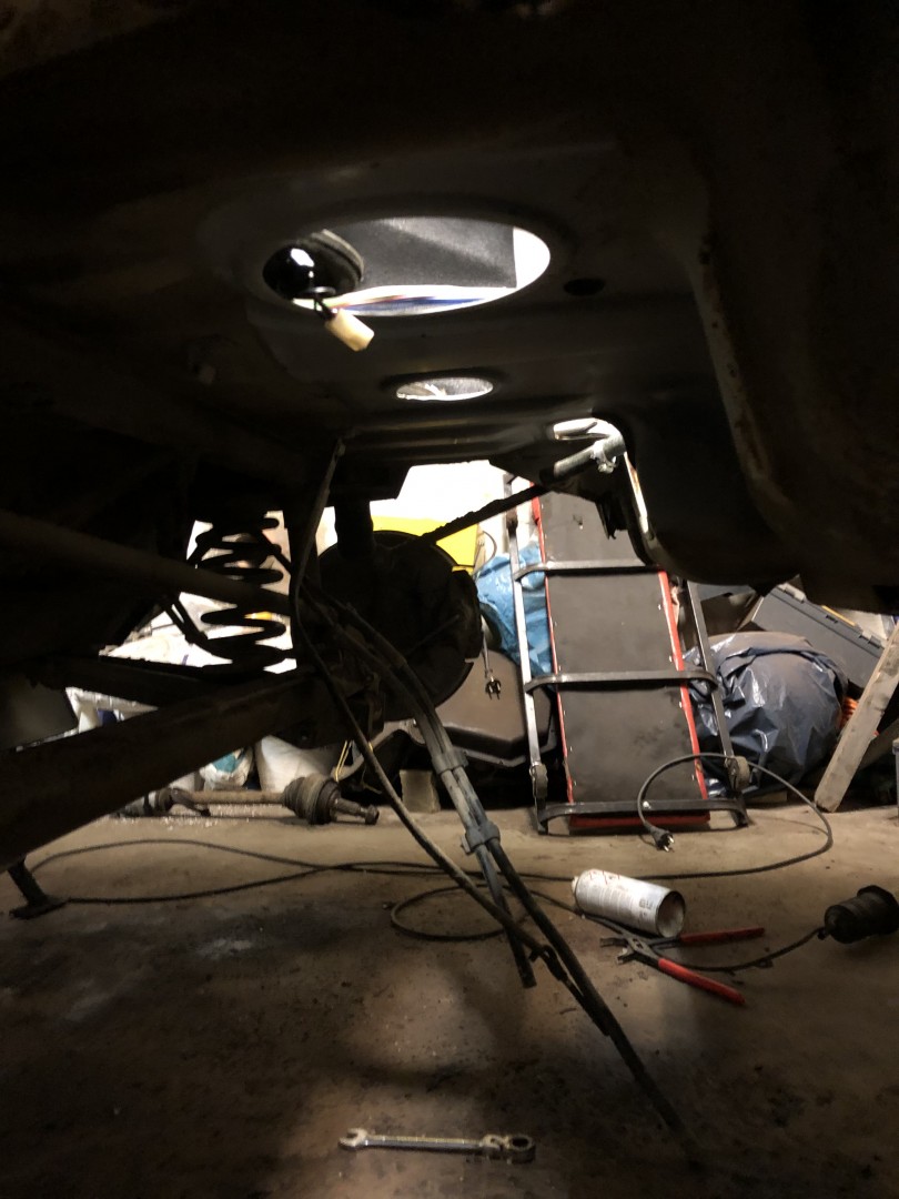

                            januari 24, 2019 kl. 09:56 #454695
                            God dag
                            Lite mer riva är det, börjar bli sugen på att återmontera lite snart!
                            Här kom tanken ner:
                            IMG_0648
                            Sen har jag stött på lite patrull när jag skulle montera krängningshämmaren fram, då de saknas ett ”mellanlägg” som ska sitta vid de inre bussningarna intill styrväxeln.
                            Är det i aluminium original? Var alldeles ”bortvittrade” på reservdelsbilen.
                            Vet någon hur man kan lösa dessa (verkar inte finnas att köpa via klubben eller andra reservdelssidor)?
                            Eller om nån kan ta mått / har till salu?
                            Se nedan artikel som saknas:
                            hållare_krängare_fram
                            mellanlagg_krangningshammare_fram_190124

                              januari 24, 2019 kl. 10:05 #454705
                              Mellanlägget till krängaren är ofta jättedåligt. Troligen är det en riktigt dålig idé att blanda alu och svartstål på det sättet det är gjort där. Dom vittrar sönder ungefär som lagerstöden på 9000.
                              Själva plattan är inget hokus-pokus. Hålbilden bestäms av överfallet, yttermåttet begränsas av delarna runt och tjockleken är anpassad för att krängaren ska gå fritt från plåten
                              Kan kika om jag har en att mäta på. Tror det finns nån, men frågan är var den ligger 🙂

                                  januari 24, 2019 kl. 10:18 #454707
                                  Sen har jag stött på lite patrull när jag skulle montera krängningshämmaren fram, då de saknas ett ”mellanlägg” som ska sitta vid de inre bussningarna intill styrväxeln. Är det i aluminium original? Var alldeles ”bortvittrade” på reservdelsbilen. Vet någon hur man kan lösa dessa (verkar inte finnas att köpa via klubben eller andra reservdelssidor)? Eller om nån kan ta mått / har till salu?
                                  Jo detta kan tyvärr vara lite av en ”Classic” på OG 900 i dag.
                                  Jag fick dem nytillverkade den gången med Rödluvan:
                                  Dom är 9 Cm långa – 4.5 Cm i bredd –
                                  och cirka 6 mm i tjocklek.
