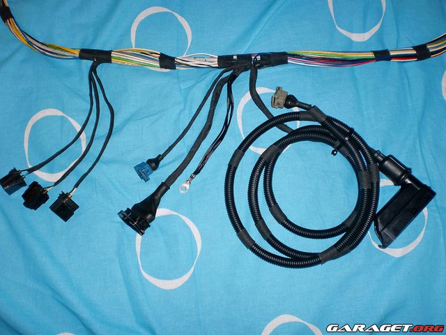

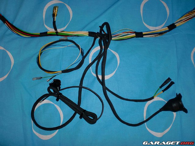

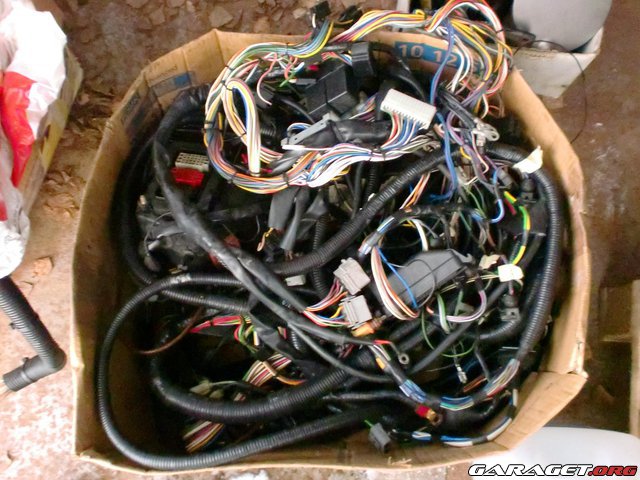

        Dags att ta tag i elsystemet 🙂
        Rotade fram lådan med skatboet.

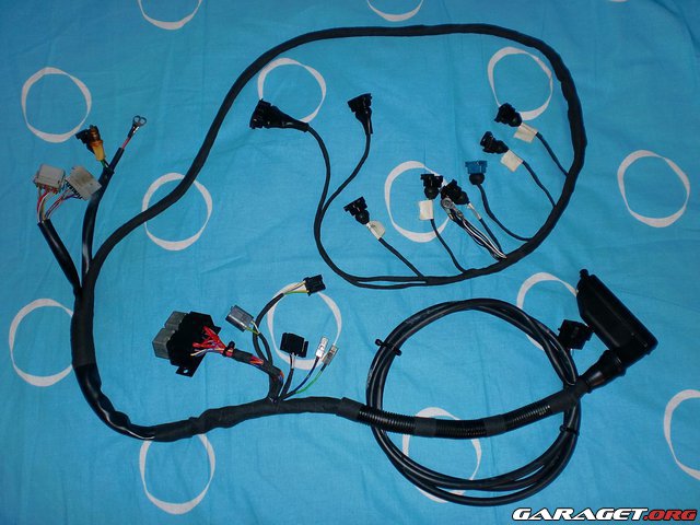

        Här har jag utgått efter att det ska köras Di tändning,Bosch LH 2.4 samt apc. så dem kablarna som behövs till DI finns inbyggda.
        Men allt efter att åren gått har man blivit mer sugen på Trionic 5.5. Så det kommer det bli i slutändan är det tänkt.
        Elhärvan kommer från en 900 T16-89. Combi Coupe. En Cherryröd Aero var det tom, den var smälld mot en snöplog om ja inte minns fel.
        Men detta var den som förra ägaren hade i bilen, så omskarvningen baktill så den anpassas till sedan är gjort redan, det enda jag gjort är att göra om skarvarna, har lött och satt på krympslang.

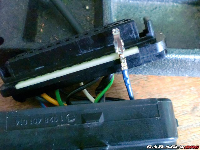

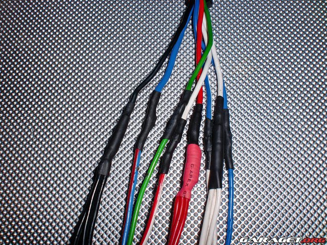

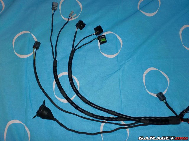

        Passade på att stifta in en kabel i Apc handsken till stift 19 som ska gå till spikdiodens korta ben(-). Lödde dit ett stift som plockats på nån gammal saab nån gång:
        En del av motorrumshärvan,snart klar med den härvan. Här syns det som går ut ur huvudstammen vid vänstra innerskärm, kontakterna till apc,kolkanister,knacksensor,tändmodul, kontakter till vänster blinkers och en jordplint. dock saknas dem två kontakterna som hör till farthållaren.får se om jag ska dra ut dem med. Är klippta i stammen.
        Dessa kontakter fixade jag till då jag tänkte att det får bli farthållare i bilen.
        Ännu en färdig del av härvan, här har vi kontakterna till, vänster lykta,kyltermostat,vattentemp,fördelare,startmotor,generator och oljetryck.Kabeln till fördelaren är ihop buntad då den inte kommer användas,kommer ju bli Di tändning så den behövs ej.
        Här är kablarna som sitter till höger om jordpunkten i kylarbalken. det vill säga höger lykta,spolarmotor,tuta,höger blinkers,magnetventil och kylfläkt. Kontakterna till den nedre tutan och till strålkastartorkare är bortklippta. men finns kvar i stammen om man vill dra ut dem igen. Dem vita plastskydden som sitter på två av kablarna passar förövrigt på en vanlig kabelsko,bra att veta.bara att peta bort å klämma dit på den nylödda kabelskon. blir lite prydligare med dem på. Så släng inte dem om ni ska byta nån kabelsko.
        Bränslehärvan istort sett klar. Notera vad tunn det går att få den delen som går vid spridarna.(istället för den grova korven som är orginal). Blir mycke lättare att få det fint i motorutrymmet då. Passade även på att löda dit kablarna som ska till Di tändningen, det är dem två mindre brevid reläena. Kommer nog bli nice.

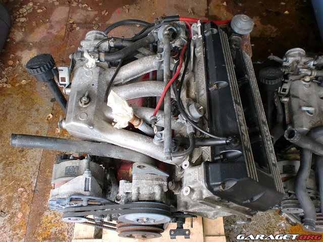

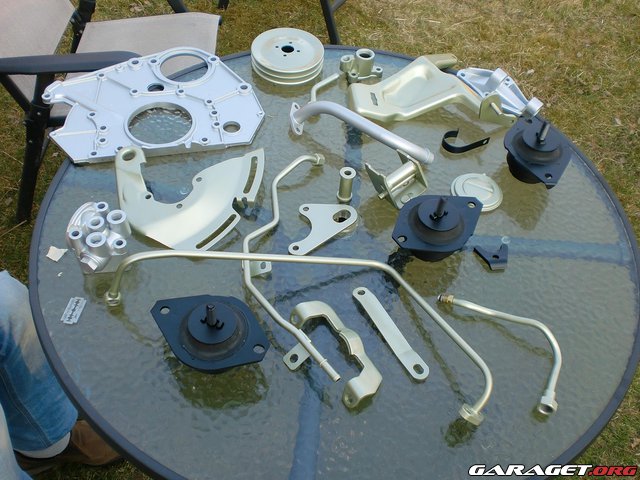

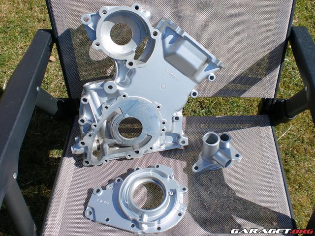

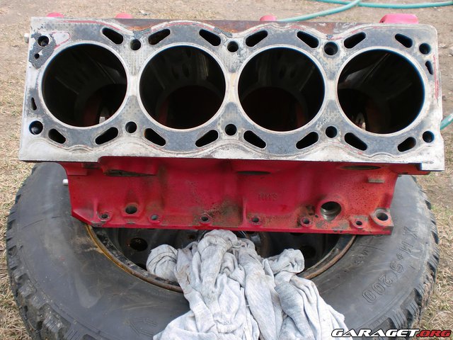

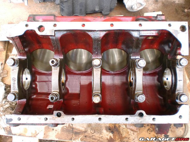

                Nu är det dags att kika över motorn lite. Kommer bli en motor från en 900 S-91a. Allt kommer rivas och sedan kommer jag lämna iväg blocket på kontroll, kommer väl bli honing balansering invägninga av allt och planslipning av svänghjul. Sen planing av blocket om det behövs. Verkar inte behövas.
                Här är motorn i molekyler 🙂 Lite packningsrester kvar att ta bort.

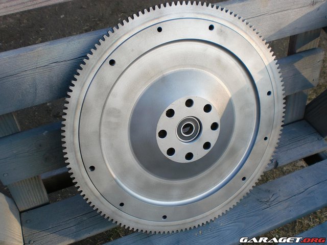

                Glasblästrade svänghjulet idag så slipper motorbyggaren lite jobb iallafall. lagret kommer naturligtvis att bytas. Trevligt med glas,väldigt skonsamt mot materialet. det tog inte ens bort blåanlöpningen runt kransen då den satts dit. väldigt trevligt som sagt.

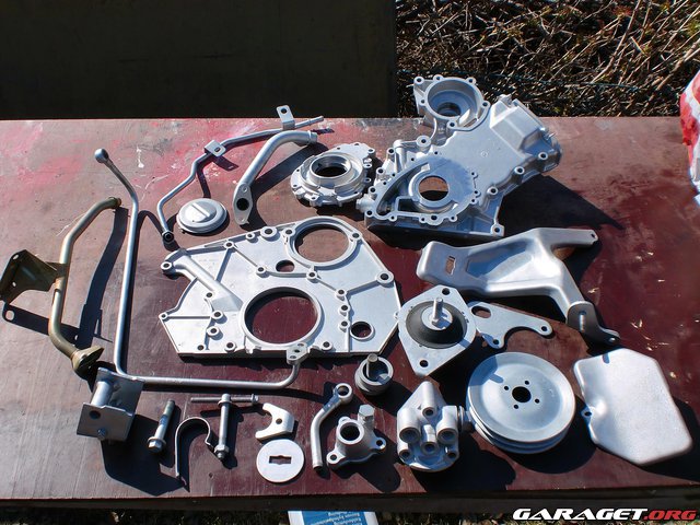

                Lite motorstuff. blästrade å väl rengjorda. Transmissionskåpan är helt ny men fick gå en rond i blästerskåpet då den var lite ful sen den legat.

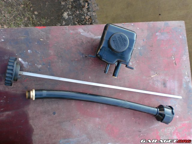

                Lite mer grejer som fått sig en tvätt. kommer nog köra med svart servoburk,men ska rengöra en vit med och se hur det blir.

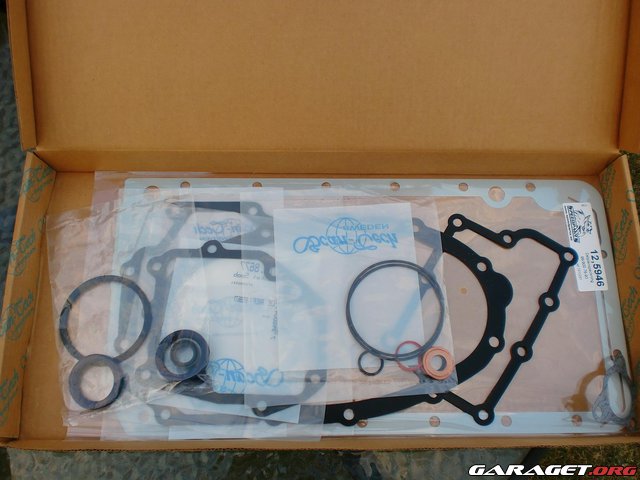

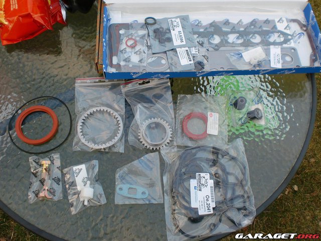

                Lite nytt plock till motorn.

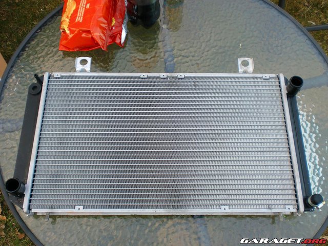

                Ny kylare blev det med.

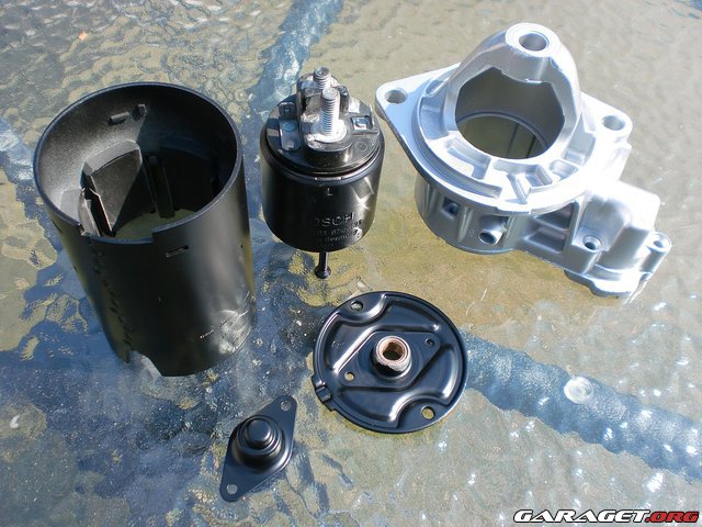

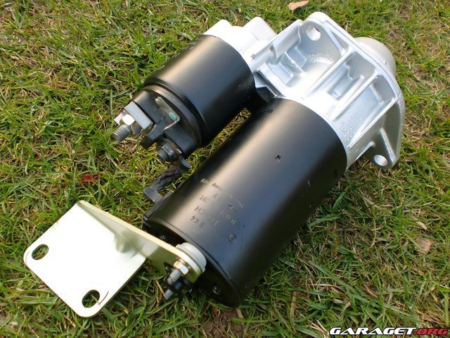

                            Startmotorn rev jag isär, blästrade och lackade den. Bytte även borstsatsen i den, fann riktigt fräscha i en annan startmotor, skulle först beställa ny original borstplatta, men det kosta 2500 så det avstod jag 🙂
                            Såhär blev den.

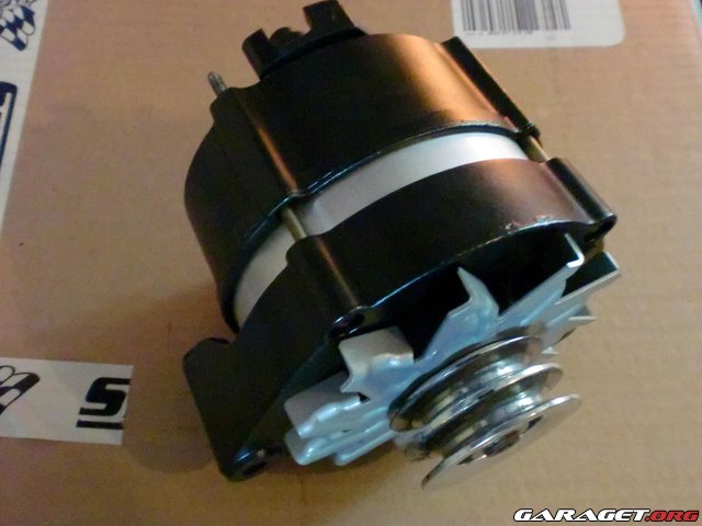

                            Generatorn rev jag isär och blästrade allt och målade den. Nu var detta en nästan ny utbytesgenerator jag hade liggandes så den var fin i lager och allt, det enda var laddregulatorn jag tagit till nån annan bil nån gång 🙂
                            Blev lite eget stuk på den.

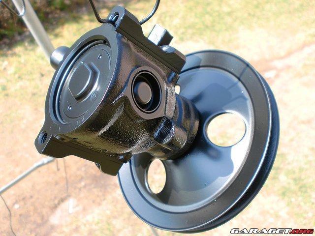

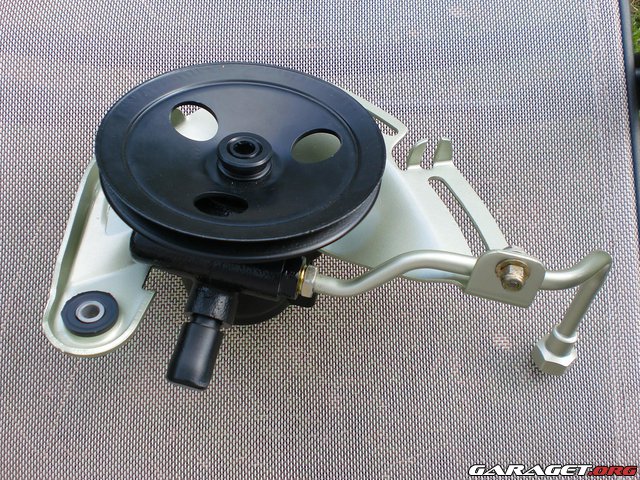

                            Servopumpen var en bra en, så den har jag blästrat lite lätt på där det behövdes sen lite färg.

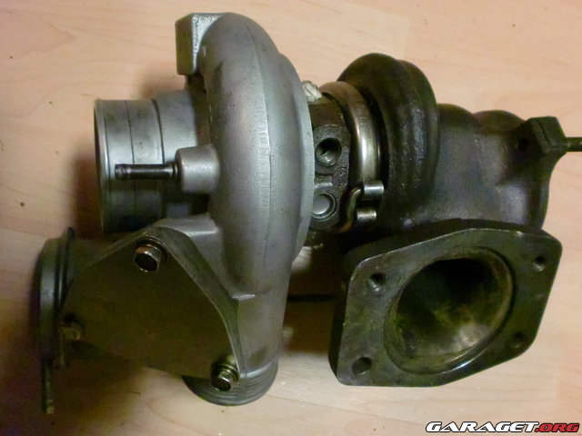

                            Här är turbon som ska i. En Mitsu Td04-18T med 7ans vinklade avgashus.

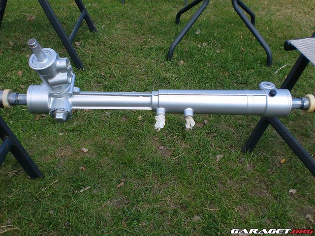

                            Här är min första servostyrväxel jag fixade till, men senare i tråden gör jag iordning en annan, denna rev jag aldrig isär nått, bara tätade allt och blästrade av den lite lätt, sen målade den.
                            Men det är lite töligt material i dessa så färgen flagna fort som fan, och det blev ergbildning under färgen.
                            Så nästa river jag totalt och blästrar supernoga och sen epoxiprimer och 2k billack. Och den kommer stå sig.

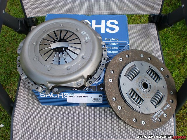

                              Glömde lägga upp bild på nya kopplingen i förra inlägget, kommer bli 228mm koppling från 9000.

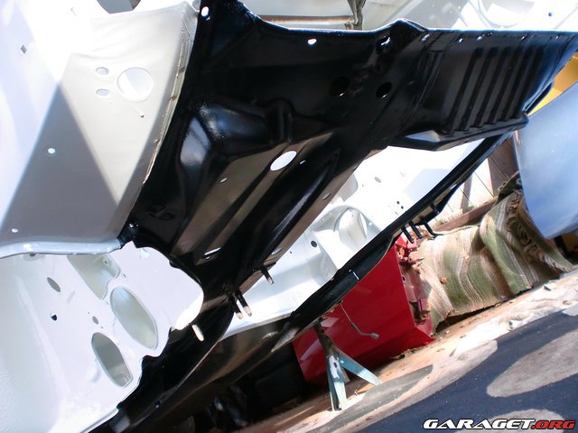

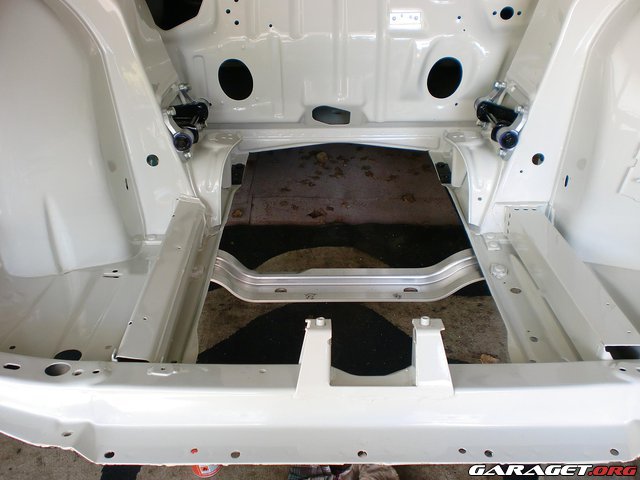

                              Har lagt på ett tunt lager tjockflytande massa undertill framtill. Denna blir helt torr med så det får duga som skydd.

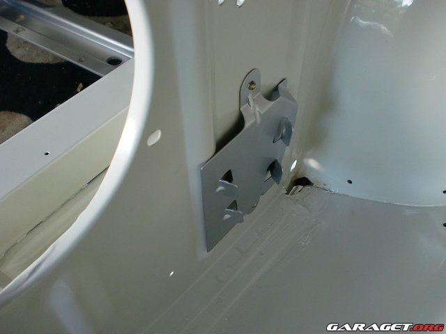

                              Monterade dit kolkanisterfästet och märkbrickorna. Trevligt att börja återmontera lite.
                              Övre länkarmar på plats. Samt dem bakre fästena till nedre länkarmarna.

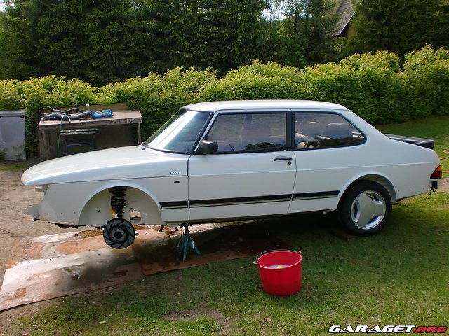

                              Hjulupphängning lite tillfälligt monterat,just så jag kan få den på hjul och rulla ut den, dags för att ta tag i sista rosten. bla
                              Här är bilen ute igen efter att ha stått hela vintern 🙂 Gött

                                  Japp! 🙂 Vid den tiden hade jag inget garage,så jag var tvungen att vara ute.
                                  Men å andra sidan är det gött att vara ute och mixtra en fin sommardag. Oslagbart ljus, sen har man ju då det största garaget man kan önska 🙂 haha.
                                  Sen vissa skitjobb vill jag hellst vara ute med,
