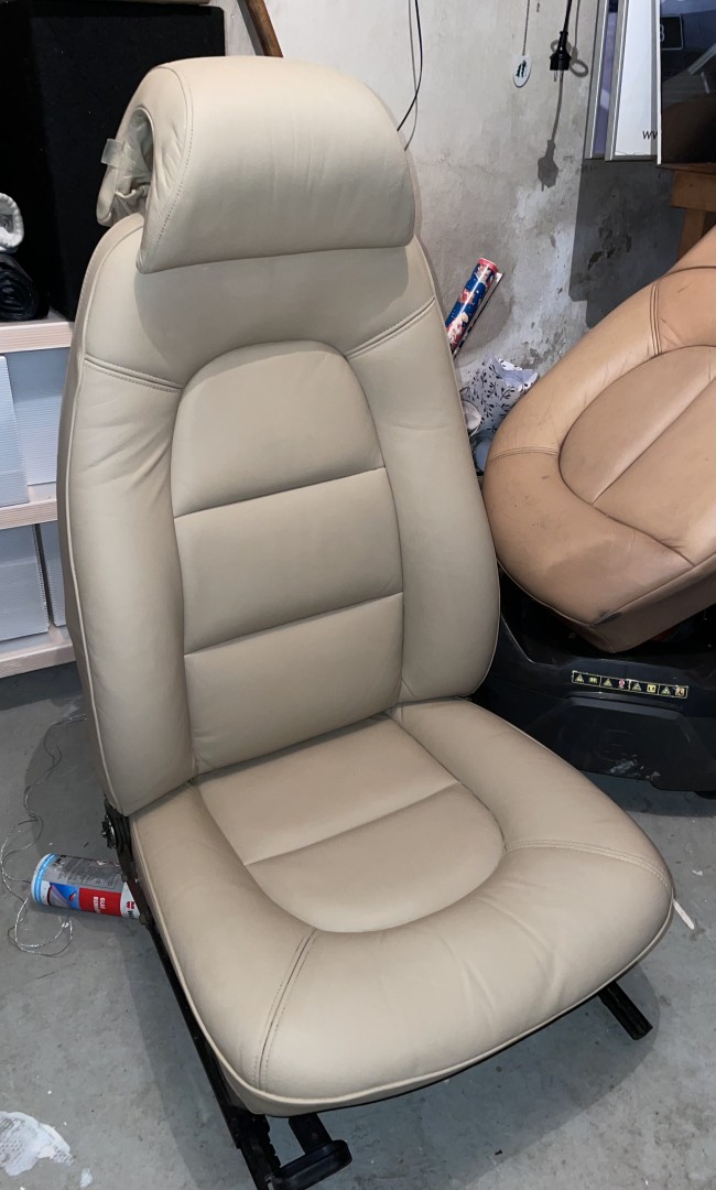

      En bild på den färdiga passagerarstolen! ?

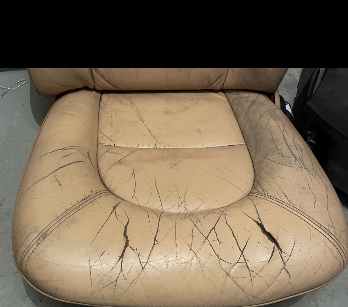

        december 13, 2021 kl. 20:45 #490811
        Det var minsann en tydligt slätare yta på lädret! (Vart tog sprickorna vägen?)
        Ska du behålla denna kulör, eller ska dom ännu färgas?
        Trevligt med interiör-jobb.
        Det finns inte alltför mycket av sånt på forumet. Mest rost. (I alla fall i mina egna inlägg?)
          december 13, 2021 kl. 23:03 #490816
          Håller med föregående talare. Mycket matnyttigt i denna tråd. Har själv en 900S som jag ömsat till skinn från 9000 framstolar och som behöver fräschas upp. Speciellt 900-baksätets kant mot hatthyllan.
          Det jag vill ge en speciell eloge för är den uthållighet du visar. Samt förmågan att hitta delar som du köpt både här och där. Det måste jag lära mig av, Tack! Gummilister till dörrarna (håller på med en SAAB 99) är jag också ute efter ALLA. De på karossidan har klassiskt (förstår jag) krympt. De runt dörrarna är illa där an och de nitade där nere behöver definitivt bytas.
          Lycka till med fortsättningen!
          Läderjobbet var vågat skulle jag vilja säga. Du måste ha läst på bra.

            Haha tack! Rostinägg blir det allt med dessa bilar, tack och lov så är jag förbi det stadiet, rosten grävde ett stort hål i min plånbok då jag lämnade bort allt ? Mina kunskaper är för dåliga för att få ett bra resultat… väldigt intressant att läsa om det i andra trådar tycker jag dock! Då pysslar jag hellre med ”finliret” ? Det blir den kulören som är på passagerarstolen. Saab Beige heter den, vet inte riktigt vilken modell den är i ?
            Det var minsann en tydligt slätare yta på lädret! (Vart tog sprickorna vägen?) Ska du behålla denna kulör, eller ska dom ännu färgas?
            Trevligt med interiör-jobb. Det finns inte alltför mycket av sånt på forumet. Mest rost. (I alla fall i mina egna inlägg?)

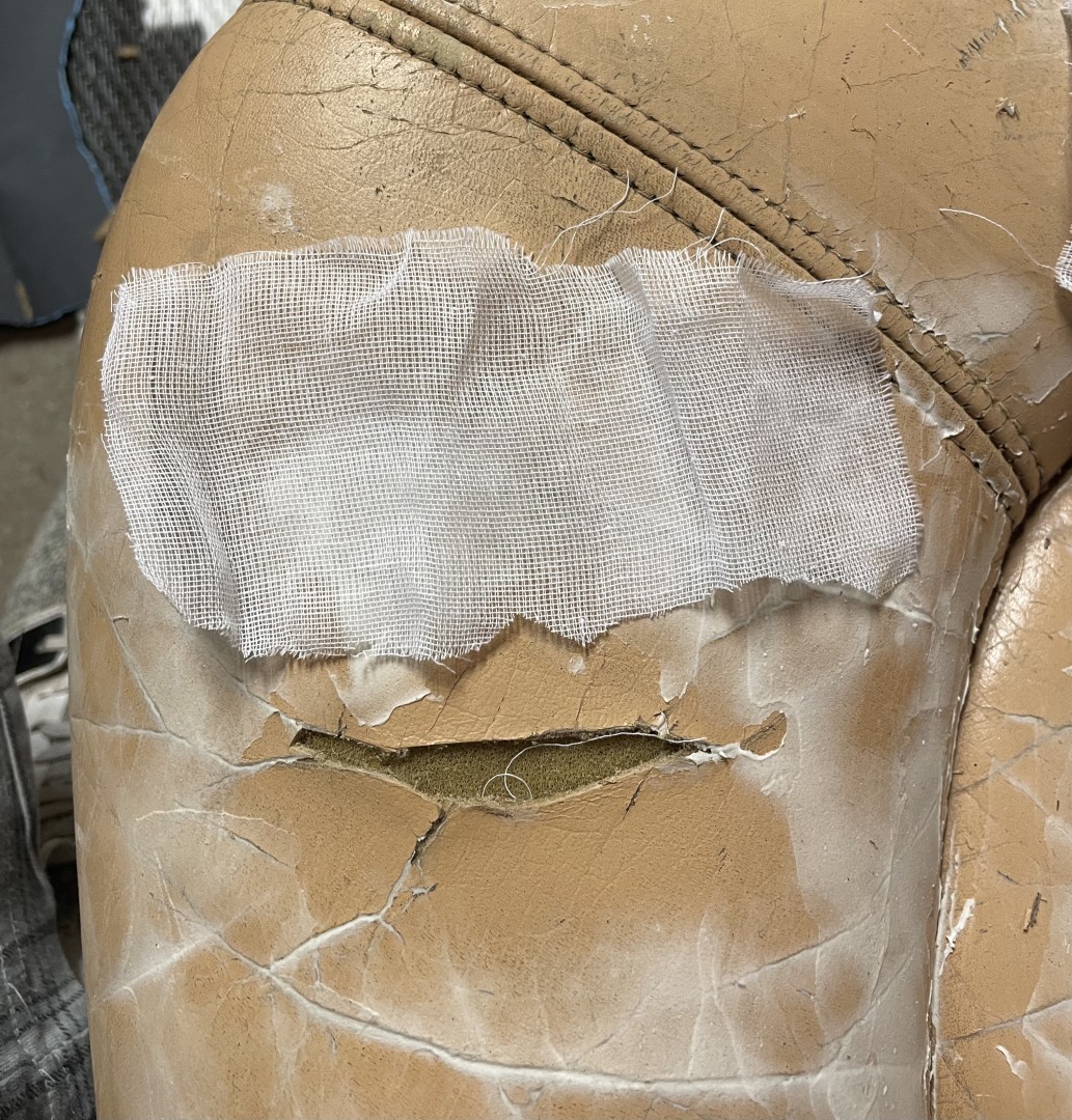

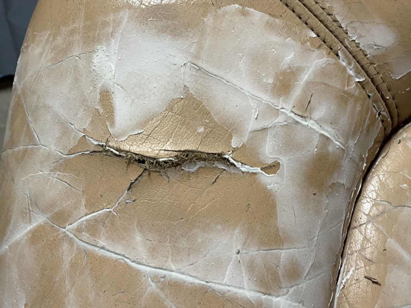

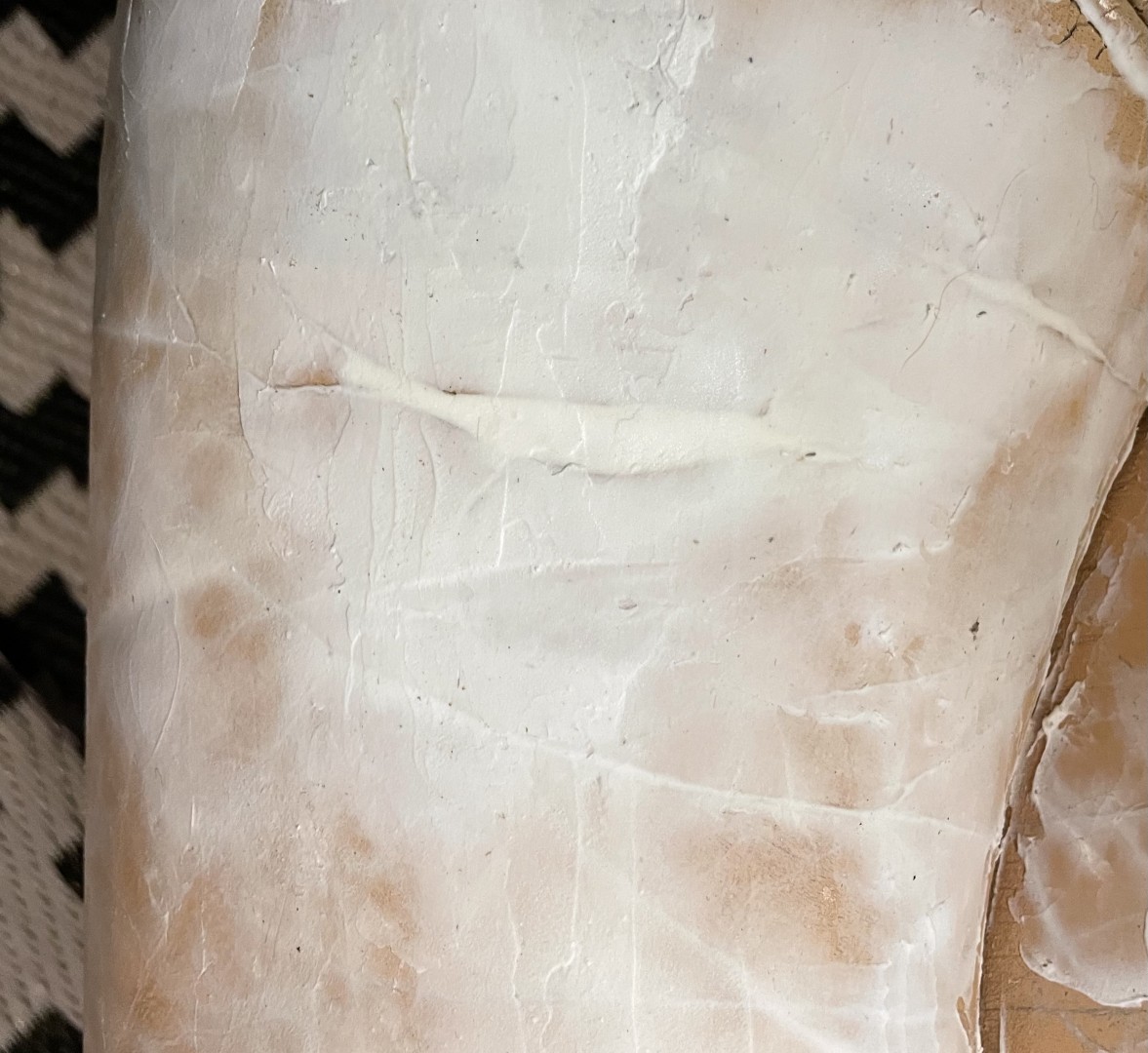

                december 15, 2021 kl. 22:24 #490838

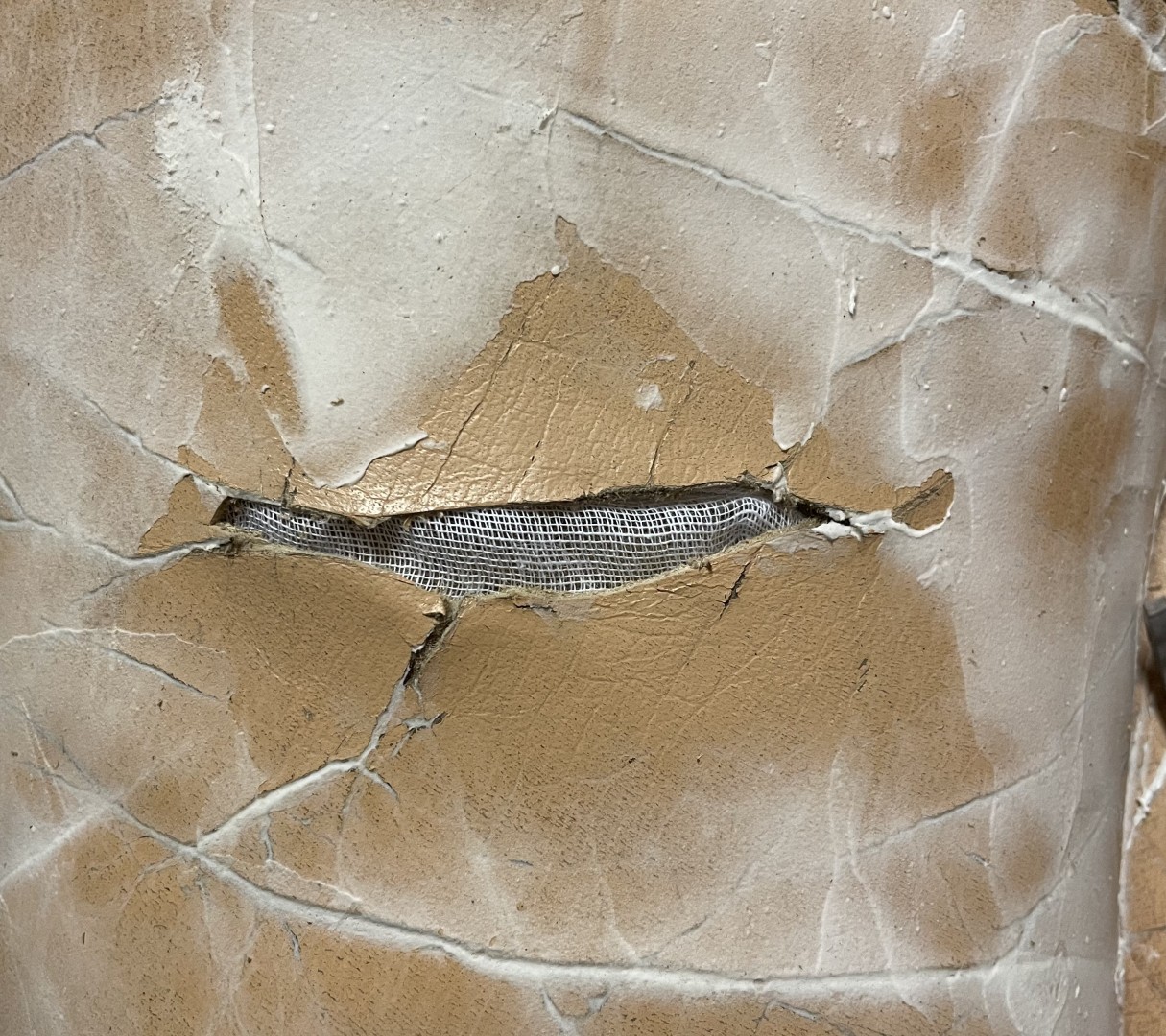

                Reparation av hål i förarstolen. Först klippte jag till kanterna så dom skulle bli jämnare, sen ska en speciell tygbit föras in under lädret med god marginal vid hålet. Efter det så limmas tygbiten fast och efter att det är torrt så spacklas hålet igen med läderspackel. Slutresultatet återstår att se! ?

                  december 16, 2021 kl. 07:20 #490848
                  Imponerande! Vid första anblick såg stolen ut att vara ett hopplöst fall. Tack för att du visar hur du gör. Mvh Bengt
                    december 16, 2021 kl. 07:51 #490849
                    Kul info ska bli kul o se resultatet efter reparationen av sitsen. Det är därför bilder är kul de ger så mkt mera info än bara text.

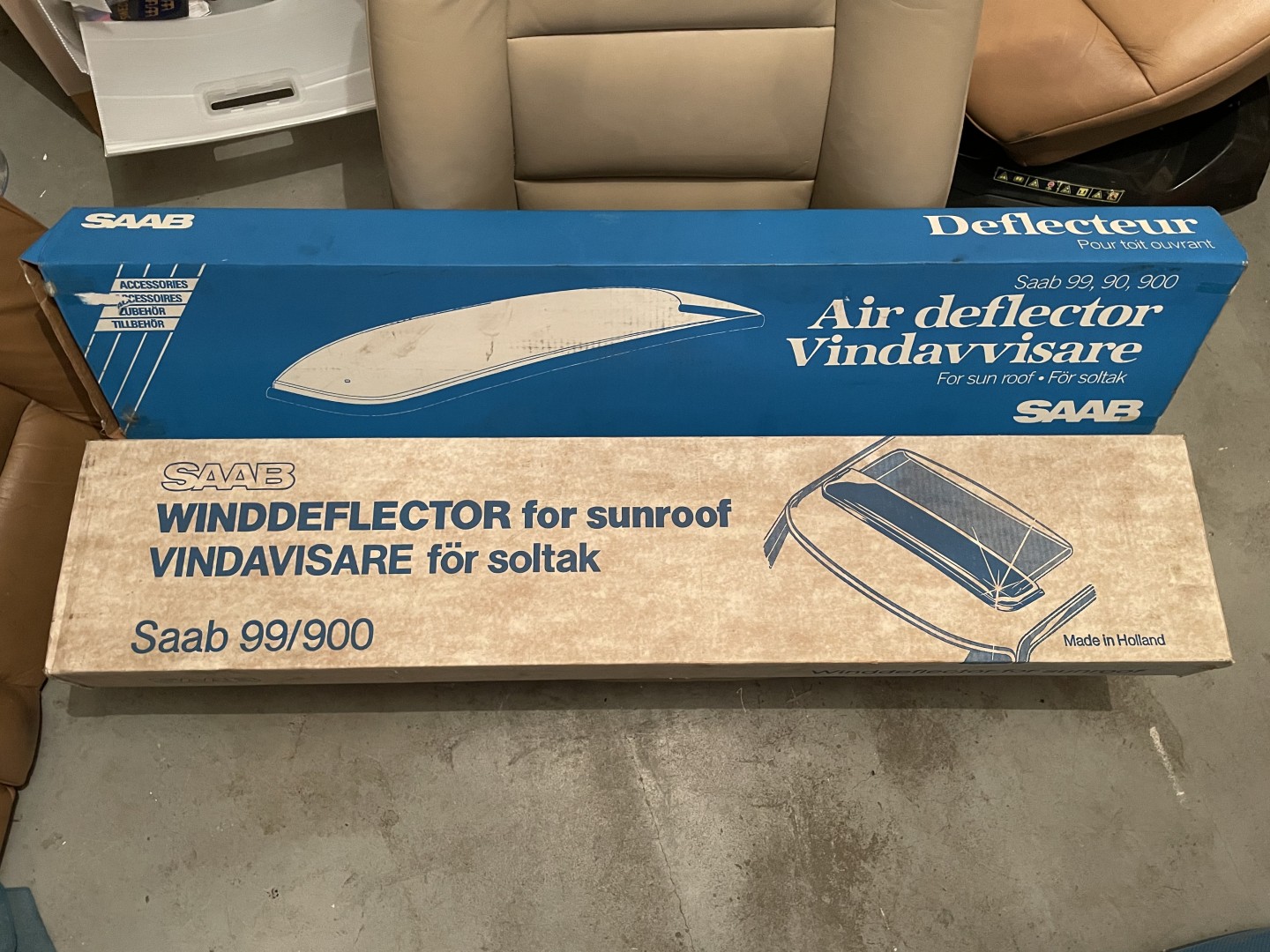

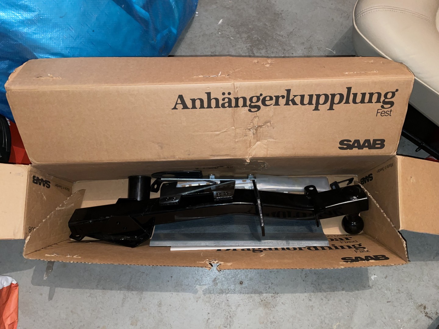

                      Idag gjordes lite inköp!
                      Två vindavvisare till takluckan. En blå och en grön. Vem som ska på är jag lite osäker på ännu, lutar åt den gröna.
                      Ett helt nytt drag, det som sitter på är rostigt och tråkigt så blir fräscht med ett helt nytt!

                        december 24, 2021 kl. 09:27 #490970
                        ”extraljus i spoiler” är nog för Airflow?
                        riktigt avis på vindavvisare, nu när min takluckebil går vinter så hade det vart smutt, jag har dock bara blå.
                        grönt är ju mycekt fränare”!
                        EDIT: nej nej, blå är snyggare, grön är Jääätttefult, rent hemskt… jag kan ta och befria dig från den helt gratis 😉

                            december 25, 2021 kl. 14:52 #490985
                            Haha! ? Den gröna var så gräslig så jag kommer tyvärr spara den och ha på min egen ???

                              december 25, 2021 kl. 16:03 #490986

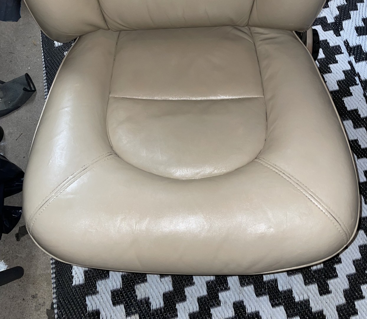

                              Förarstolen är nu spacklad och slipad, fått på två lager färg. Ska på två till och sen klarlack ?

                                december 26, 2021 kl. 06:52 #491004
                                Svårt att tro att det är samma stol ?.
                                  december 28, 2021 kl. 16:56 #491094
                                  Ja det är helt otroligt att det går att fixa skinn som är så slitet, men med rätt medel och grejer så fixar man det ganska lätt! ?
