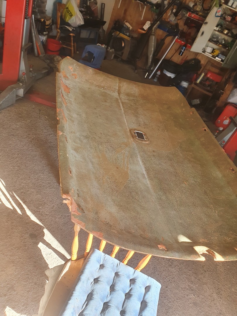

            Nu är innertaket klart .
            Köpte högtalartyg på biltema kostade 149kr
            2meter×140cm…samt 1 liter trälim.59kr på byggmax.
            Måla taket med nån takfärg för att få så lite sug från innertaket som möjligt när man limmar.
            Jag använde roller …
            Alltså runt 200kr för en omklätt tak.. funkar kanon…fick tipset av en vän som gjort detta några gånger å det var 3 år sen å fortfarande lika fint i bilen..
            Nu ska det torka sen blir det montering.

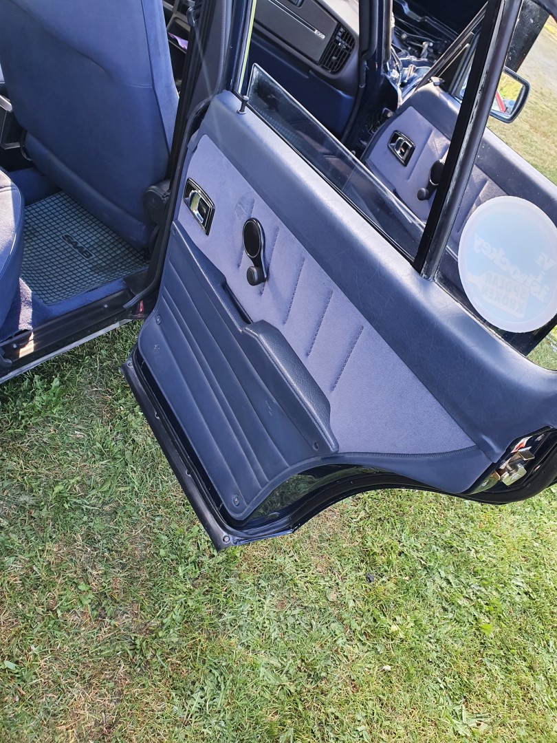

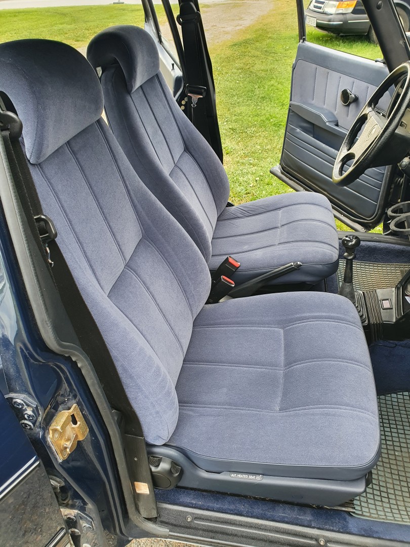

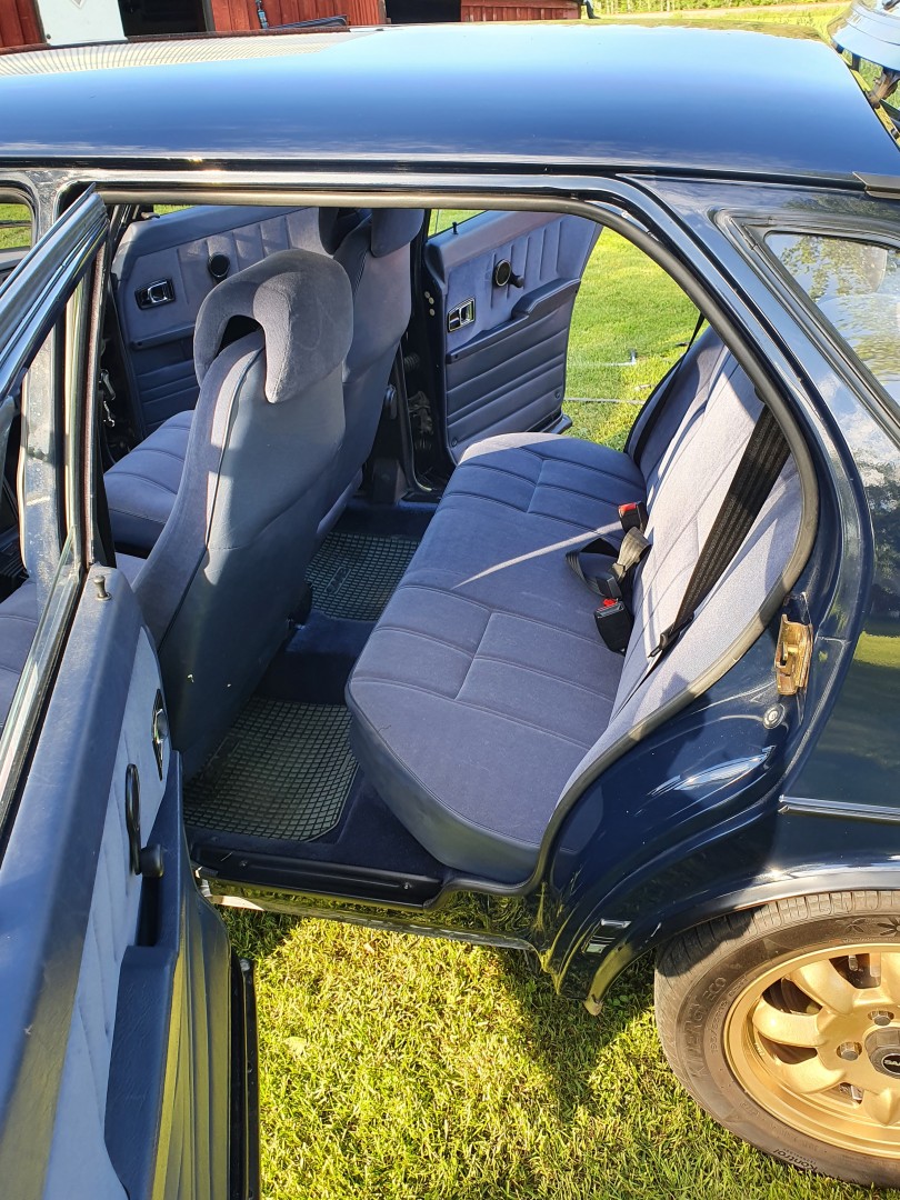

                                  Har nu bytt till en mörkblå inredning I nyskick från en 900i16-1990.. en ägare…var överdrags klädsel på sen 1990…så allt va i nyskick.

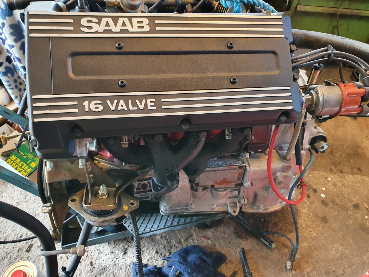

                                  Får ja inte sålt bilen till hösten så konverterar jag till en 16v å aut låda…..då kommer trimm motorn säljas …
