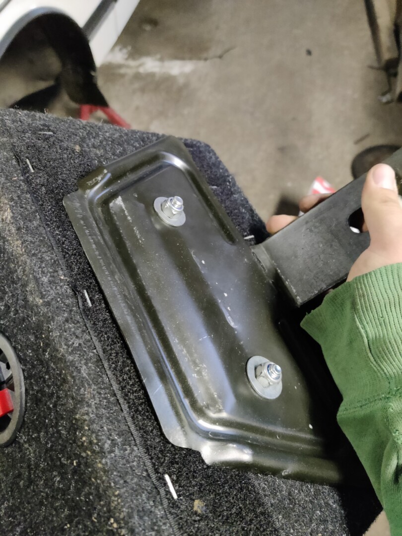

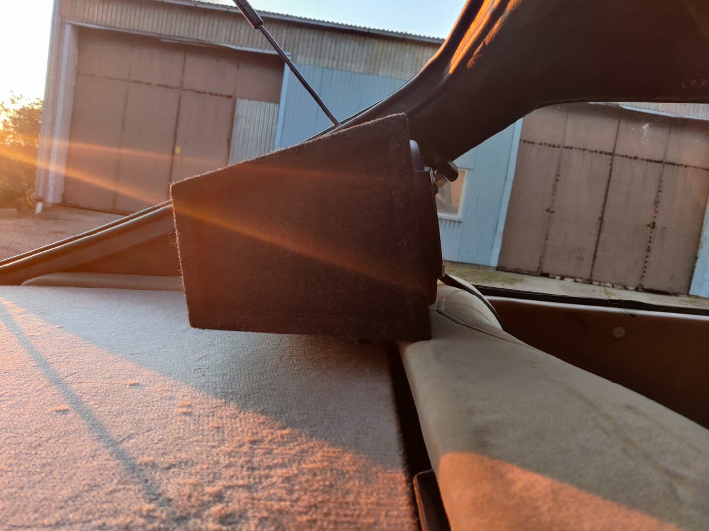

                      Nu har jag lagt ett par kvällar på stereon i den svarta och (äntligen) flyttat över 6x9orna från sedanen.
                      IMG_20220531_213654
                      Nu ville jag inte sätta dom på hatthyllan. dels för att den ibland trillar ner efter att ha blivit bananformad genom åren.
                      Men sen är det ofta man tar bort den på CC för att komma åt att lasta osv…
                      Jag började snegla på andra lösningar och tittade på hållaren till nackstöden.. kankse fanns nått?
                      jag började med att riva bort tyget från ett nackstöd och hittade en bra metallplatta med 2 fina hål..
                      IMG_20220531_212444
                      Nackstöden vändes 180 grader mot hur dom sitter i bilen, här ser vi till vänster hur jag bockat om det ena och till höger är det som är orört.
                      Detta går att använda!
                      IMG_20220531_212844
                      Lite jobb med hammare, städ och skruvstycke (jag älskar att ha tillgång till ett ordentligt Städ 😀 ) så var dom platta och i rätt vinkel
                      Då sattes det 2 skruv in i MDF lådan och dags för provmontering.
                      IMG_20220531_212923
                      Sitter bra, inte för nära huvudet på den som sitter i baksätet.
                      IMG_20220531_213701
                      IMG_20220531_213646
                      Det går inte fälla upp hatthyllan men att ta ut den är lätt, jag har liet mer pill med kabeldragning osv…
                      Ja och det där med 2 skruv i MDF låda? det gick SÅDÄR…. skruvarna flög ut och tog med sig en bra bit MDF vid vilket ett hål uppstod…
                      IMG_20220531_221125
                      Men nu var det redan ett hål, det borrades upp till 8mm och det sattes 2 genomgående m8 bultar med stooor bricka på insidan och låsmuttrar på undersidan… nu ska det fan inte lossna…
                      Steget ligger under baksätet. tanken är även att bygga en liten baslåda av en bas jag fick höromveckan, jag har suttit i timmar med diverse program och räknat avstämnin, lådstorlek och portning. det ska bli kul att se hur det blir, dels hur snickrandet blir och såklart hur resultatet i ljud blir.

                        Känns bra med rejäla fästen för vid en rejäl inbromsning lär de där högtalarna agera projektiler annars.
