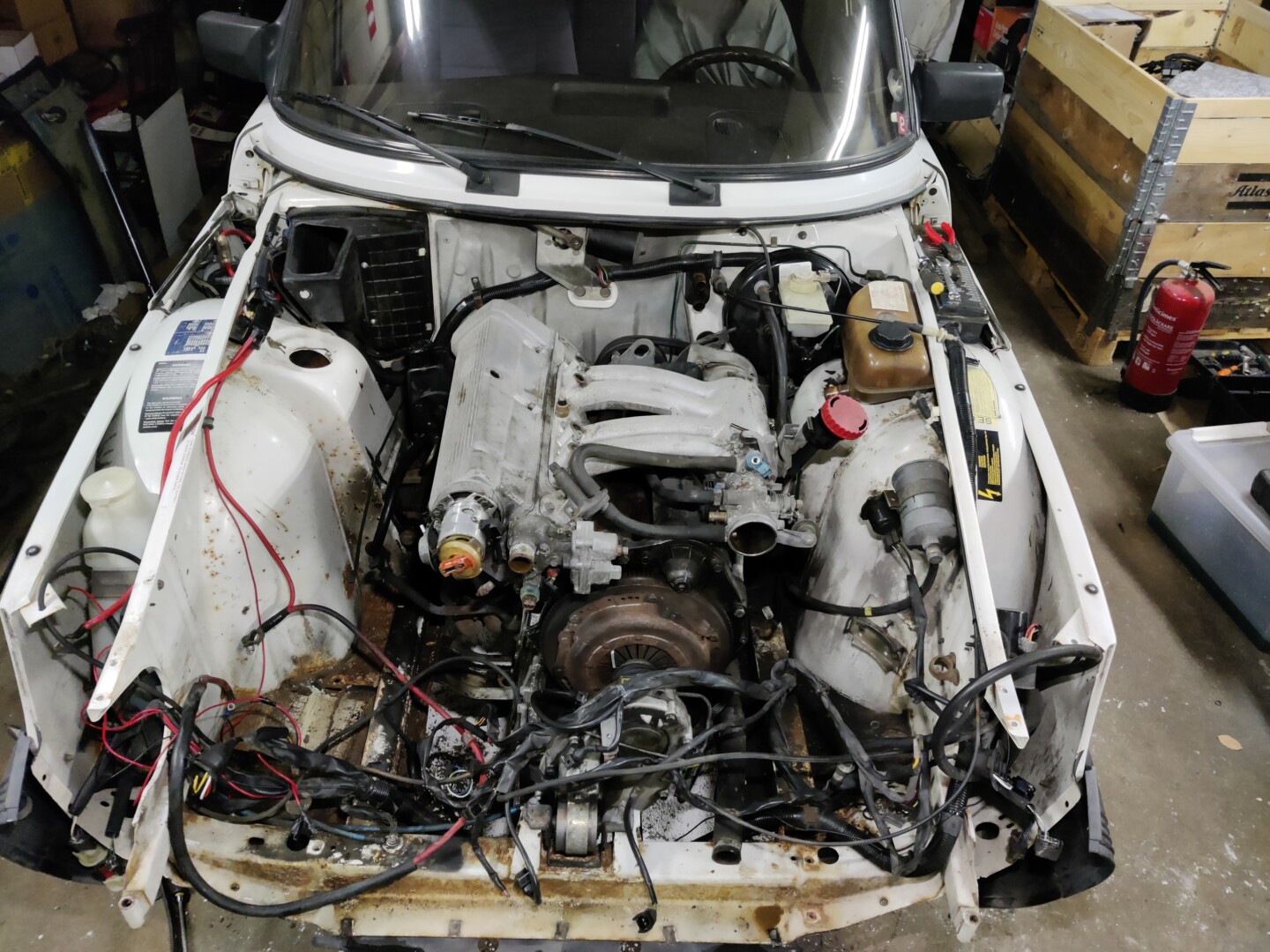

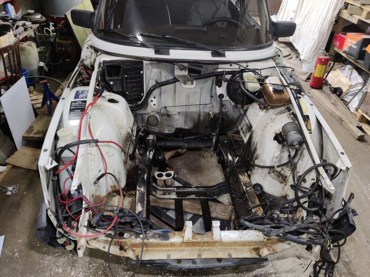

        Äntligen så gick jag från…
        IMG_20220201_195445-1
        Till…
        IMG_20220213_181902
        IMG_20220213_190100
        wohoo!
        nu ska jag bara lista ut vad nästa steg är… :S

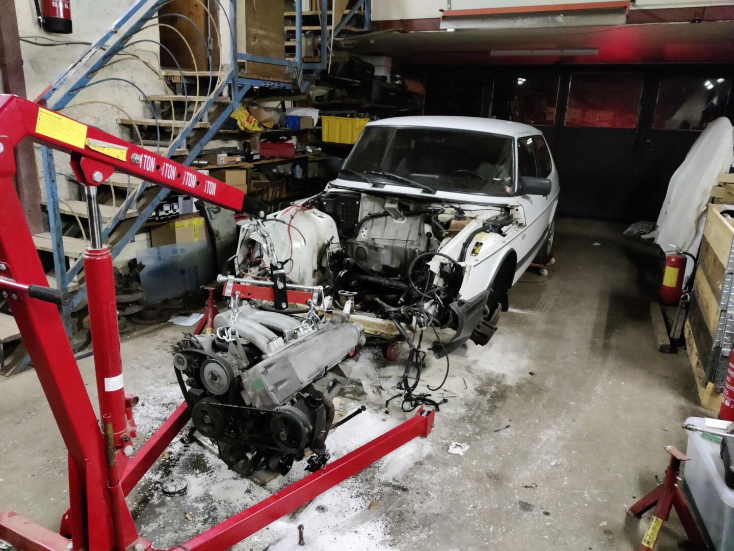

            Se där, ser ju inte allt för dålig ut i motorrummet. Ser mer ut som att du kommer kunna göra under med lite stark avfettning och flygrostlösare.

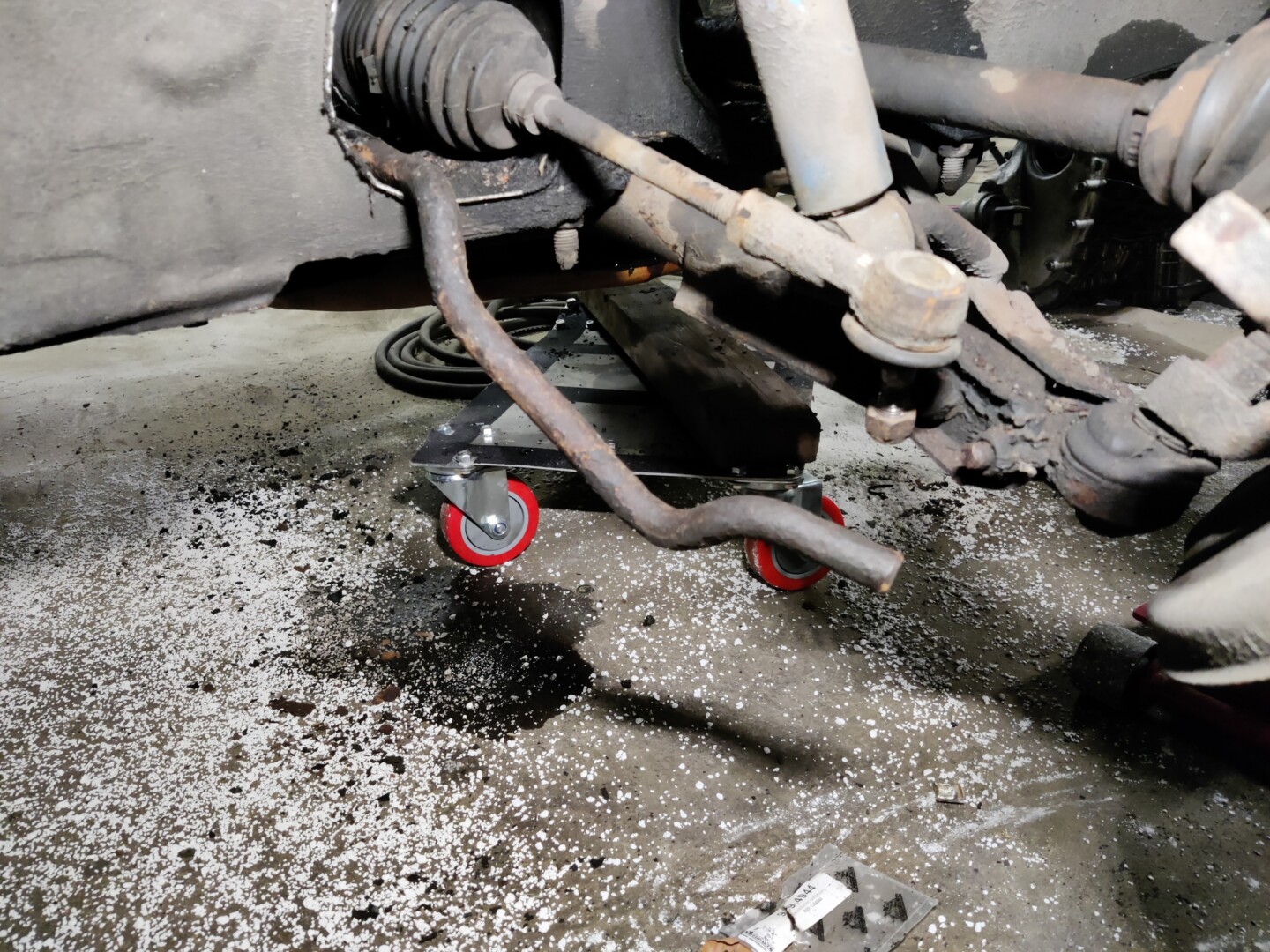

                jag har RÖRT den vita! det är la så mycket som kan sägas.
                T16 motorn har fått ny packbox bakom vevaxeln och ny O-ring till oljepumpen med, det behövdes verkligen. jag har inte monterat tillbaka remskivan dock, behöver bygga en låsning till svänghjulet först.
                där finns det inga bilder. men jag har bilder på den monterade krängningshämmaren fram!
                Om nån ska montera en så rekommenderar jag att lossa styrväxeln, jag gav mig fan att det inte skulle behövas och det tog 45 minuters effektivt slit och bankande tills den till slut hoppade rätt.
                IMG_20220328_205519
                krängningshämmarens inre bussningar har ett överfall som håller bussningen. På og900 har detta överfall 2 pinnskruvar. Att hitta ett par fräscha överfall till og900 gick jag bet på, jag fick dock tipset att 9000 har samma överfall fast utan pinnskruv, dom använder lös bult och mutter.
                Såhär ser 9000 ut i usel bild. kostade 50 spänn för 2 nya så det högg jag på!
                8954000
                Lös bult och mutter funkar inte på og900 så jag gick på metoden att svetsa dit en mutter i varje hål.
                Såhär i retrospektiv skulle jag satt en skruv…
                när jag skruvade i lång nog skruv för att gänga i för att klämma ner överfallet över bussningen så blev den så lång ovanför bussningen att den tog i inre styrväxeldamasken…
                så jag fick ha långa skruv att dra ner överallet, sen byta 1 skruv i taget av dom till kortare. jävla meck och trångt är det med. och kladdigt. väldigt kladdigt…
                Det var det med den vita!

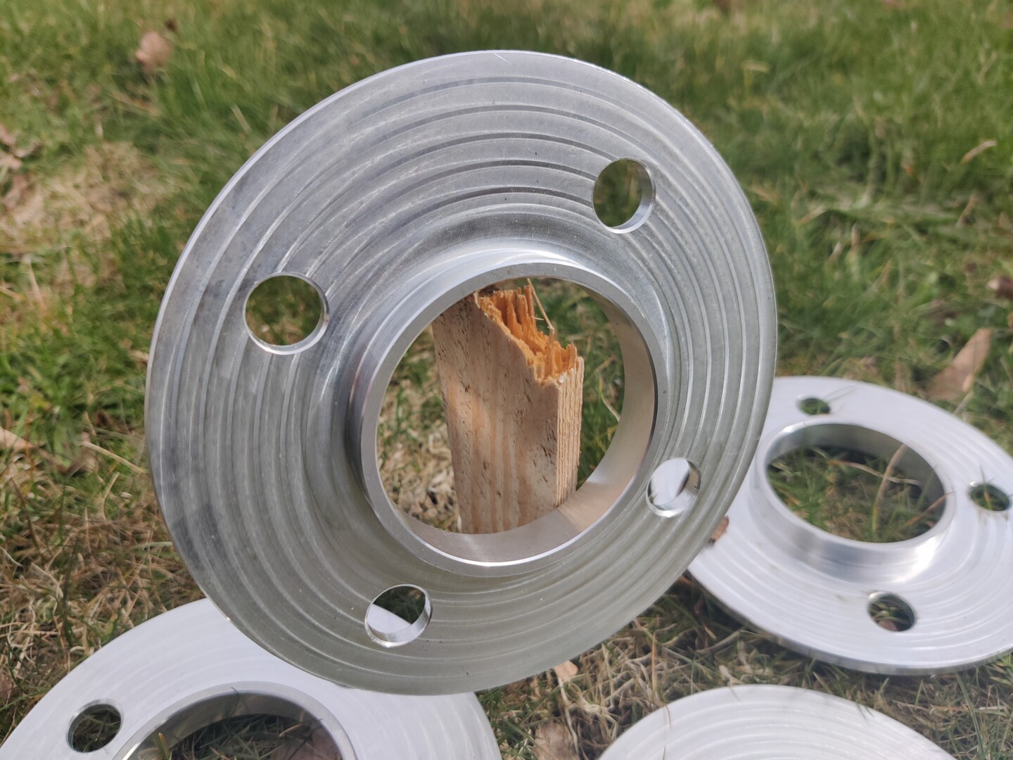

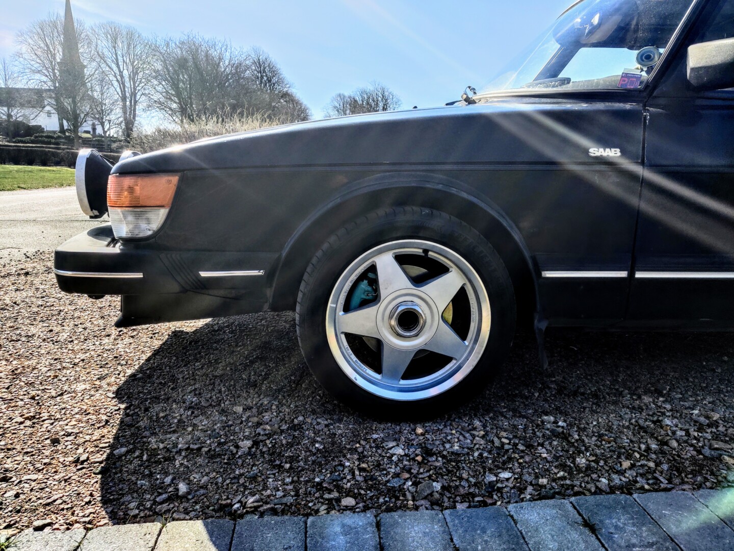

                Den svartadå! Den har fått sommardäck, det involverade lite specialgrejjer (såklart).
                Jag har jag problem med vibrationer fram med sommarhjule.
                Jag felsökte och hittade att med 5mm spacer (som krävs för att inte fälgen ska ta i fjäderkålen) så fick fälgen ingen navcentrering.
                Detta löstes med lite specialspacers så att fälgarna (som är 72.9mm) centrerad mot 65.1 navet och hamnade 5mm ut.
                Vackra saker.
                received_434555181761398
                IMG_20220412_122815
                IMG_20220412_151356
                och nu sitter fälgarna som dom ska, utan vibrationer över 70!
                IMG_20220416_104858
                  april 17, 2022 kl. 07:36 #493400
                  Bra jobbat!
                  Fint hantverk med spacers, fälgarna gör sig bra på bilen.
                  Lite Azev men kantigare.
                    april 17, 2022 kl. 14:00 #493409
                    det är lite udda fälgar, gjorda av Momo
                    en renovering av dom hade vart trevligt men för denna bilen passar dom fint.

                          Efter att ha bytt, vattenpump samt olja i motor och växellåda på den vinröda så tog jag tag i läckaget på fördelaren.
                          plockade isär den och beställde en ny packbox (sitter en liten packbox inne i fördelaren på fördelaraxeln). Jag beställde onsdag kväll med brev och brevet skulle komma på fredag. Tror ni postnord har dragit ner utdelninge till varannan dag? såklart. tror ni ”varannan dag” var fredag? NEJ det var torsdag och Måndag…
                          så helgen blev lite långtråkig…
                          jag va nere på gården där den vita står i en verkstad och tittade ut över fälten på solnedgången…mys.
                          Äsh, jag tittar på den vita så den är kvar

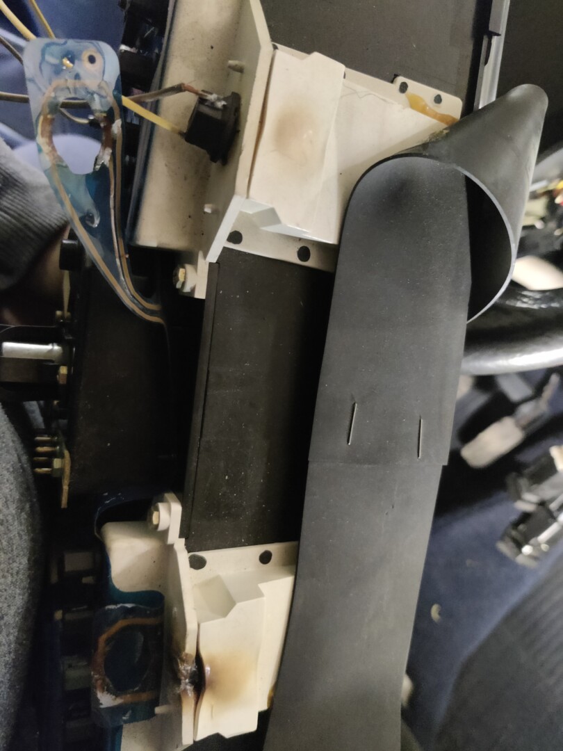

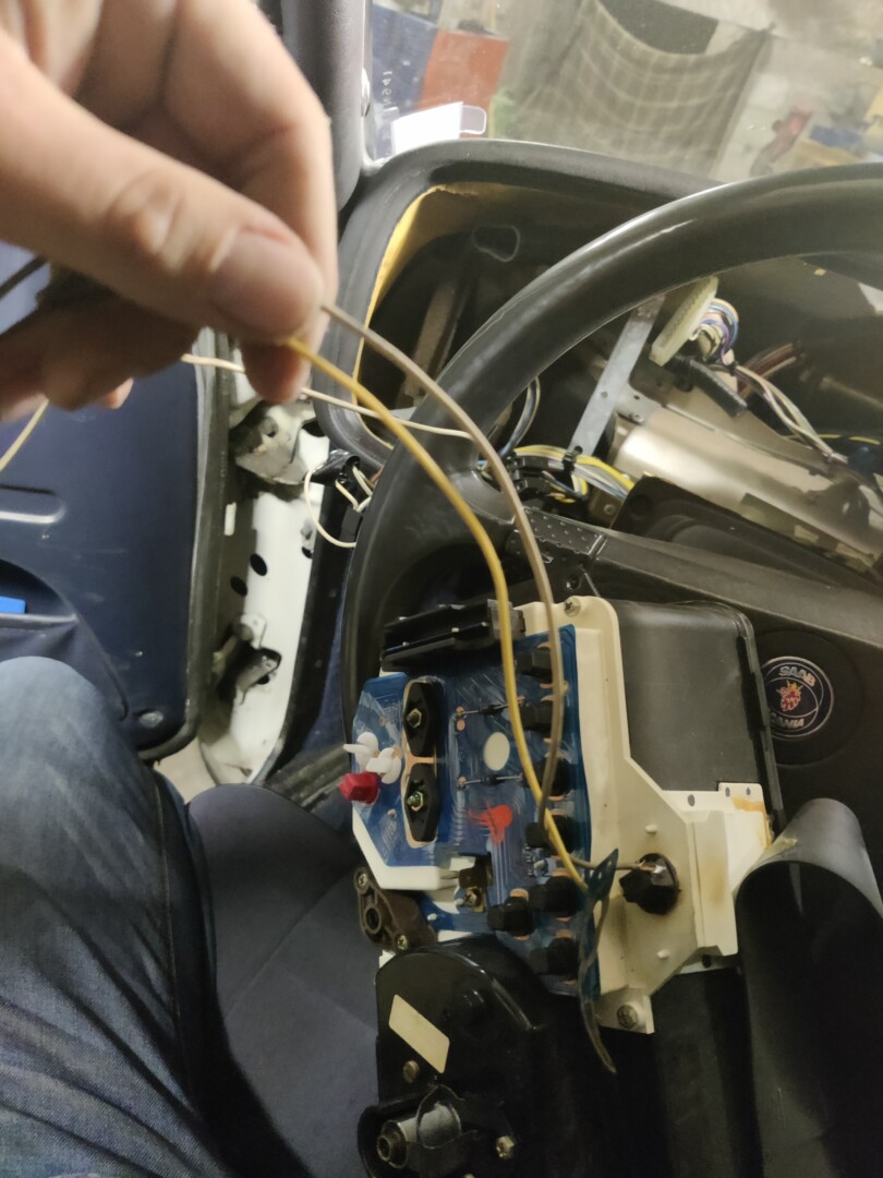

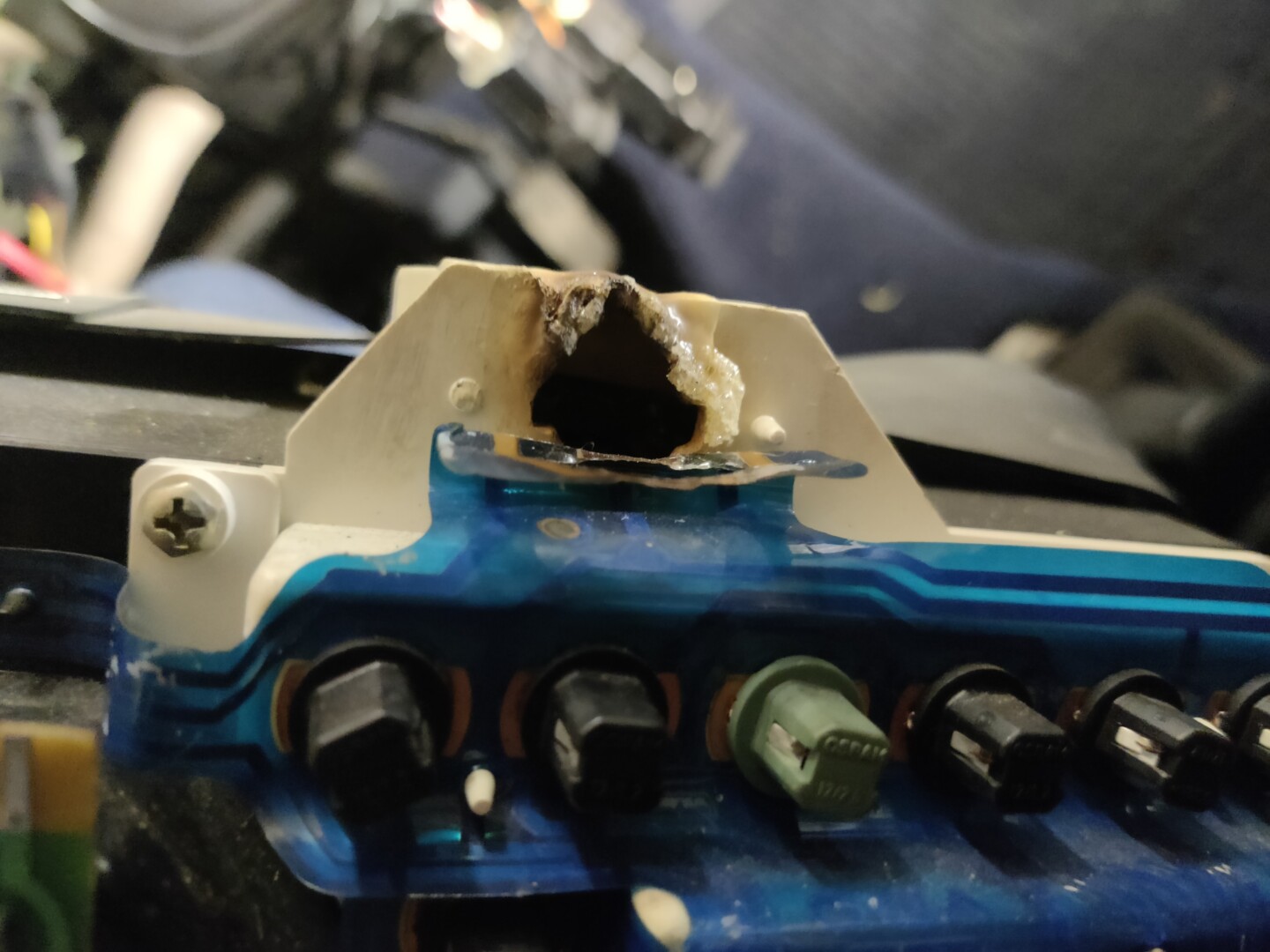

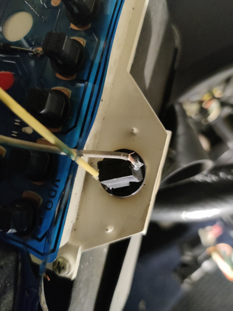

                          Helt plötsligt sitter jag i förarsätet och försöker skruva bort inredningen när nästan 90% av verktygen är hemma
                          Målet? att få bort mätarhuset.
                          Förutom avsaknad av belysning på vänster sida och att belysningen på högersidan inte gick på reostaten så gjorde den såhär
                          varför? jo… friskt kopplat- hälften brunnet!
                          IMG_20220514_224145
                          IMG_20220514_224142
                          Sladdar till ljusvredet, inlödda på siften där och sen ivåldat i huset igen…
                          IMG_20220514_224107
                          Llite brunt kring lamporna..
                          IMG_20220514_224102
                          IMG_20220514_224058
                          smält var det här!
                          Troligtvis har reostaten lagt ner och sen har FixarFrasse vart framme och..löst problemet hmmm
                          Den här uppdateringen hamnar under kategorin ”One small uppdatering for forat, one giant leap for Broberg” eftersom detta är första gången jag skruvat på bilen sen mitten av februari. jag har vart så jävla less ens vid tanke på den och det har varit mycket annat. men nu har det tänts en gnista.

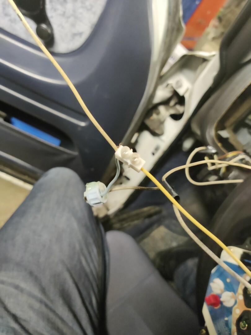

                            Man mår ju lite dåligt med alla dessa egenhändigt gjorda skarvar. Sockerbitar dessutom.
                            Bara jaga rätt på ett nytt hus antar jag? Vilken årsmodell är det?

                                Jag behöver främst kontaktstycket till ljusvredet med typ 5-10 centimeter kabel. Kanske har ett på G där men har nån en skrotbil så..
                                Den som tog ut stiftet till jord och lödde in sig på så sabbade låsningen. när det satt en kabelstump på med tenn och stiftet var våldat ner i huset funkade det men jag skaffar hellre ny kontakt och flyttar dom hela stiften och skarvar in helt stift
                                Jag hade helst haft nytt stift och klippt/pressat om men det är slut sen länge tyvärr
                                Kontakthuset finns nytt (rek pris 54,43+moms) men utan kabel med stift på så har jag ingen nytta av det.
                                Huset ska bytas, byter hastighetsmätare med tror jag till nya mätaren. lite ambivalent där med mätaren. Hastighetsmätaren i bilen visade rätt mycket fel men en ny låda kanske löser det..? nya lådan har dock redan en ny hastighetsmätarvajjer på och jag ska byta mätare nån gång inför T5 konvertering. så det blir nog byte.
                                Det är ett 88hus och jag skaffade nytt för längesen. lite oklart var jag har lagt det, men det finns
                                enda tråkiga är att miltalet inte kommer stämma.. borde gå att lösa.
