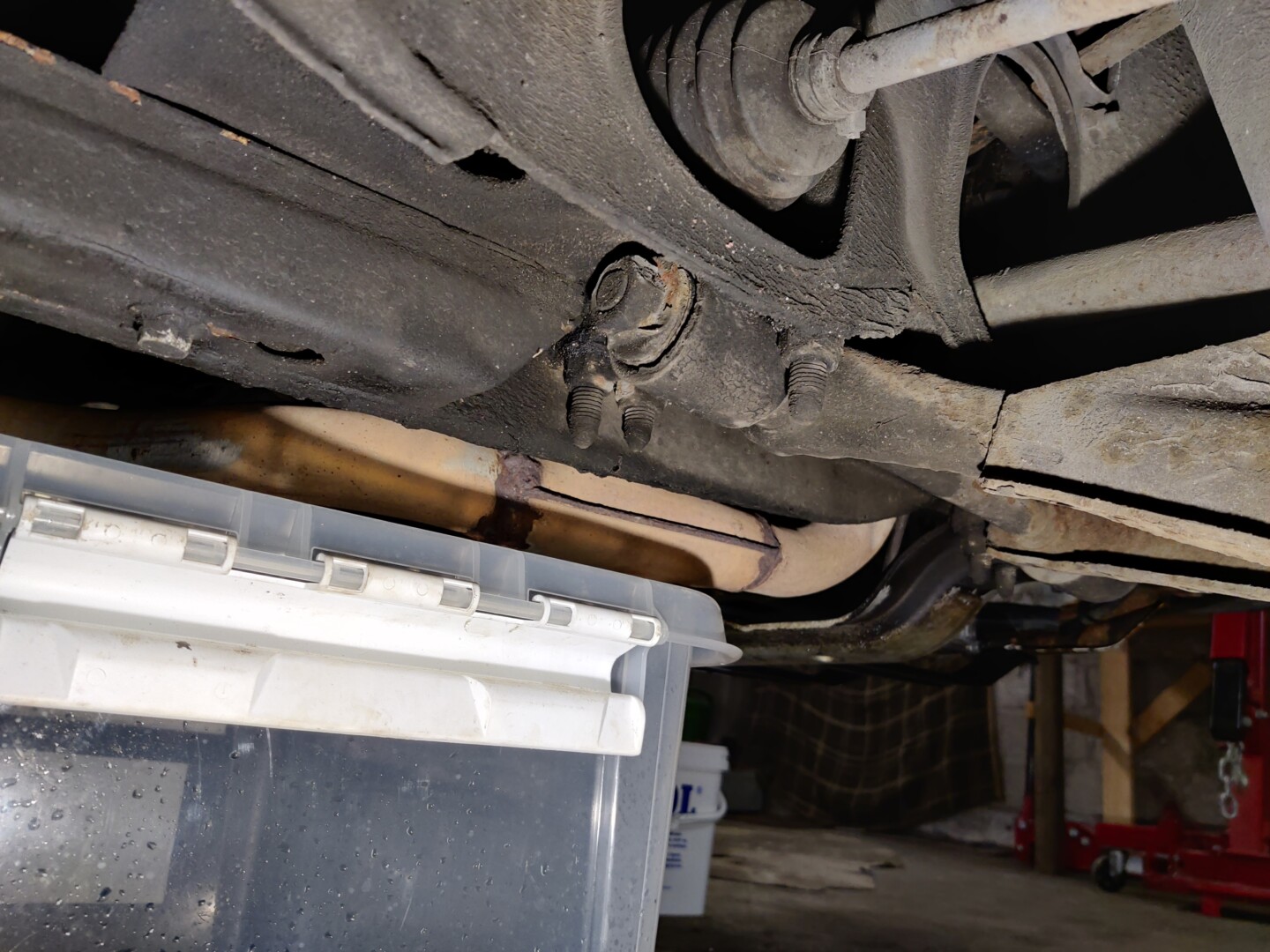

                                  Rostläget är bättre än jag nånsin kunde tro på en bil som rullat 20k mil i malm, helsingborg och1 vinter i varberg
                                  Länkarmsinfästningarna är det finaste jag sett.

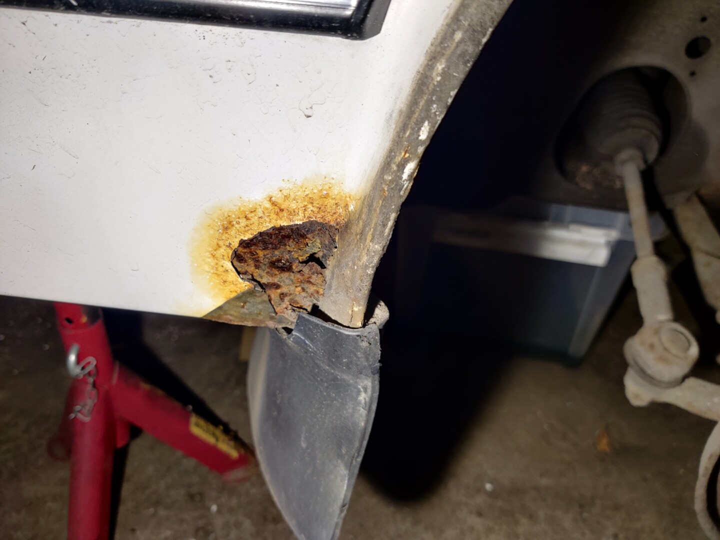

                                  Rosten som finns är vid stänkskydden fram, inte snyggt men inet så hemskt att lösa
                                  IMG_20220131_194024
                                  sen har det kommit vid spolarburken och bakom sidoskölden HF

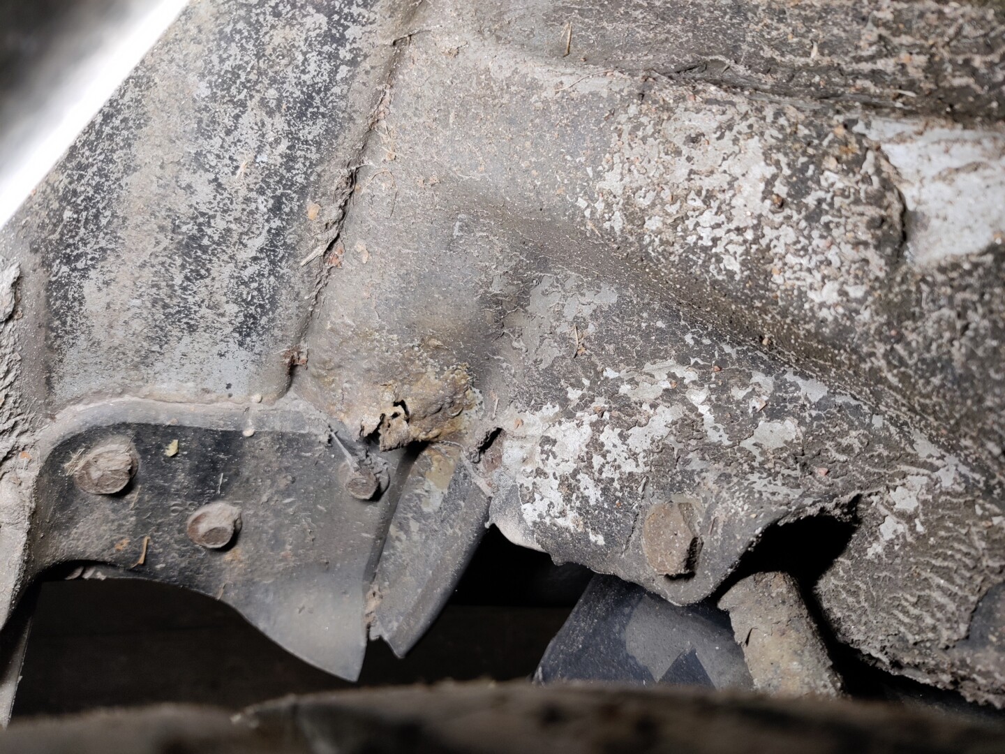

                                  Framkant mot kupén, under balken som håller stötfångare
                                  IMG_20220131_194531
                                  Bak mot reservhjulsbaljan
                                  IMG_20220131_194549
