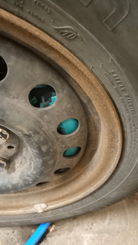

                    Den svarta gick det rätt bra att byta på tills vi hissade ner den och såg att det var Väldigt nära mellan bromsok och plåtfälg.
                    Bromsoket tog i fälgen när jag rörde bilen lite.
                    Just det… jag har ju 9000 OK fram.
                    259514530_1797462487105608_7745590790126500691_n

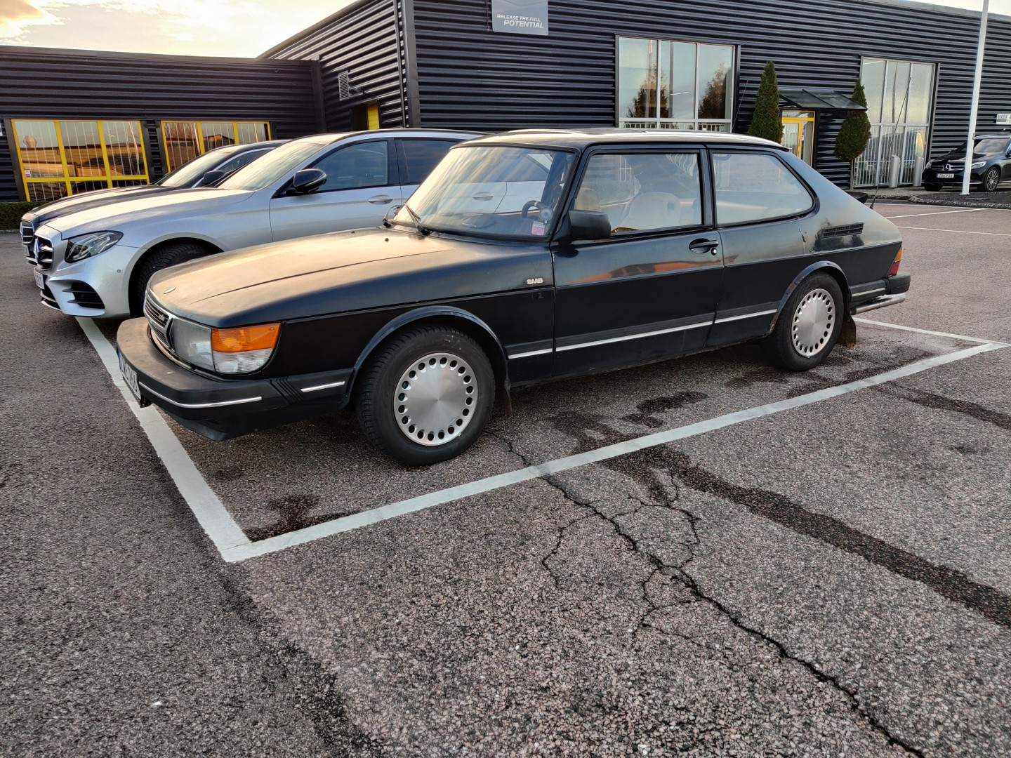

                    Såhär vacker är den med 15″ och rostfria navkapslar (because why not)
                    IMG_20211122_150331

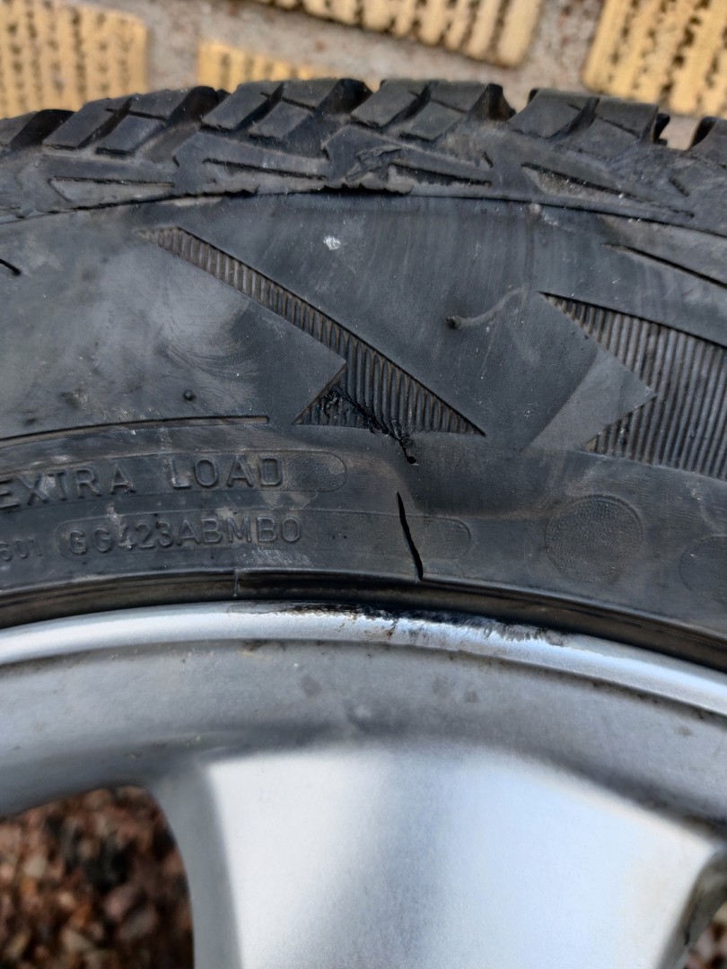

                    ja just det. nu i förrgår tisdag så blev det punka på ett av vinterhjulen på caben som jag monterade på söndag kväll. pyser ut luft ur sprickan.´
                    IMG_20211124_141537
