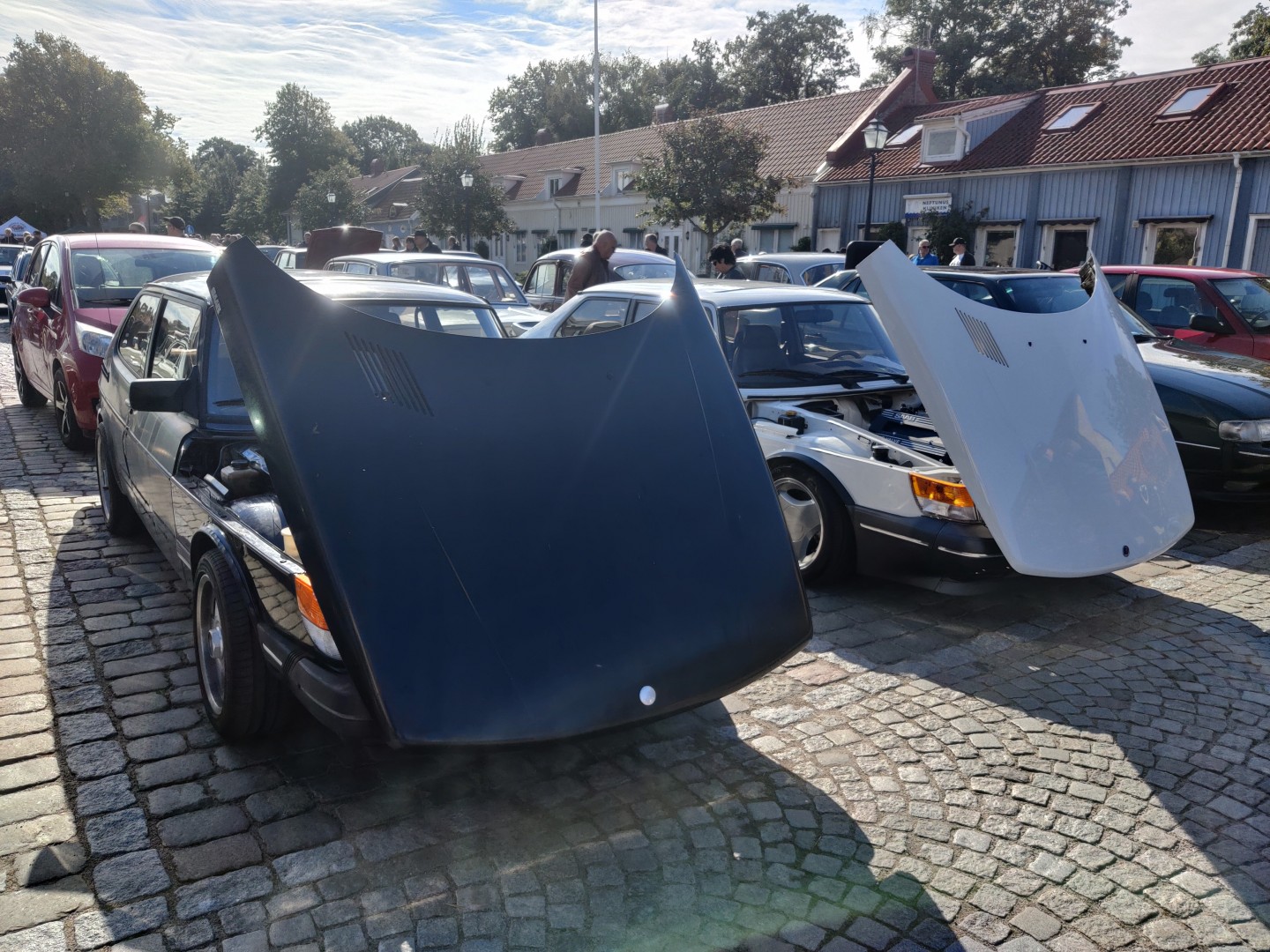

              Jag tog en tur till saab/volvo träffen i Varberg med den svarta.
              Träffen var la trevlig, lite lite saabar kanske.
              IMG_20210918_120016
              Stod bredvid Peters vita och skämdes lite

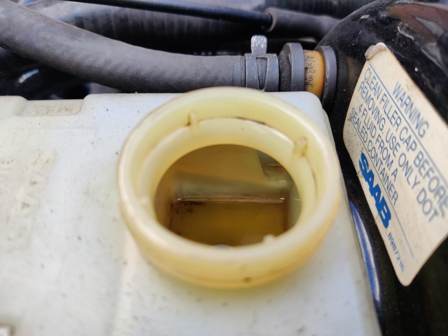

              När jag körde hem så tog broms pedalen precis innan golvet och bromsarna tog uselt.
              Felsökte snabbt och bilen drog kraftigt åt vänster vid inbromsning, misstänkte fel på kretsen höger fram/vänster bak (og900 har 2 bromskretsar, en hf/vb och en vf/hb).
              Stannade vid Peters garage och kollade bromavätskebehållaren.
              IMG_20210919_173356
              Som var typ tom..?
              Efter en liten stund kom Peter och kollade han med. Oket vänster bak såg lite fuktigt ut.. Fick en dunk bromsvätska. Fyllde på och sen körde jag hem med en pedal som tog längre ner vid varje inbromsning
              Felsökning visade att vi hade rätt, det var oket vänster bak som strulade.

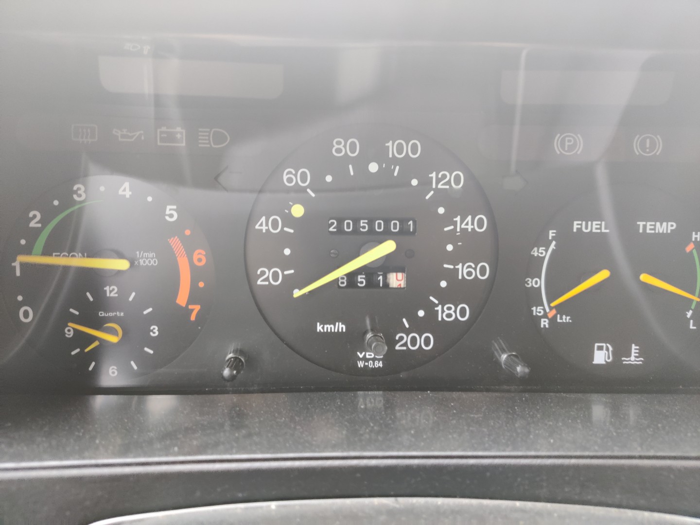

                  Vidare till den vita som passerade 20500 mil i förra veckan

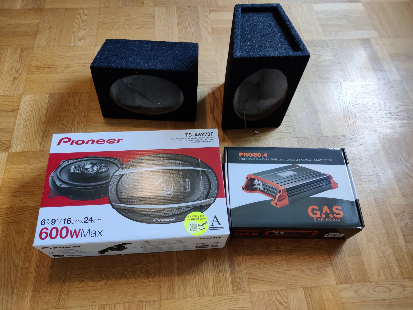

                  firade med 6×9 lådor från MDS, skickades från Finland vilket störde då det tog lång tid och inte klargjordes på den svenska hemsidan. tvp 6×9 högtalare Pioneer högtalare och ett gas slutsteg.
                  IMG_20210923_161727
                  Slutsteget fick faktiskt plats under baksätet även om det var tight. för att justera måste sitsen upp, slutsteget lossas och sen dras ut och vridas, vändas och allmänt bökas med för att få upp det.

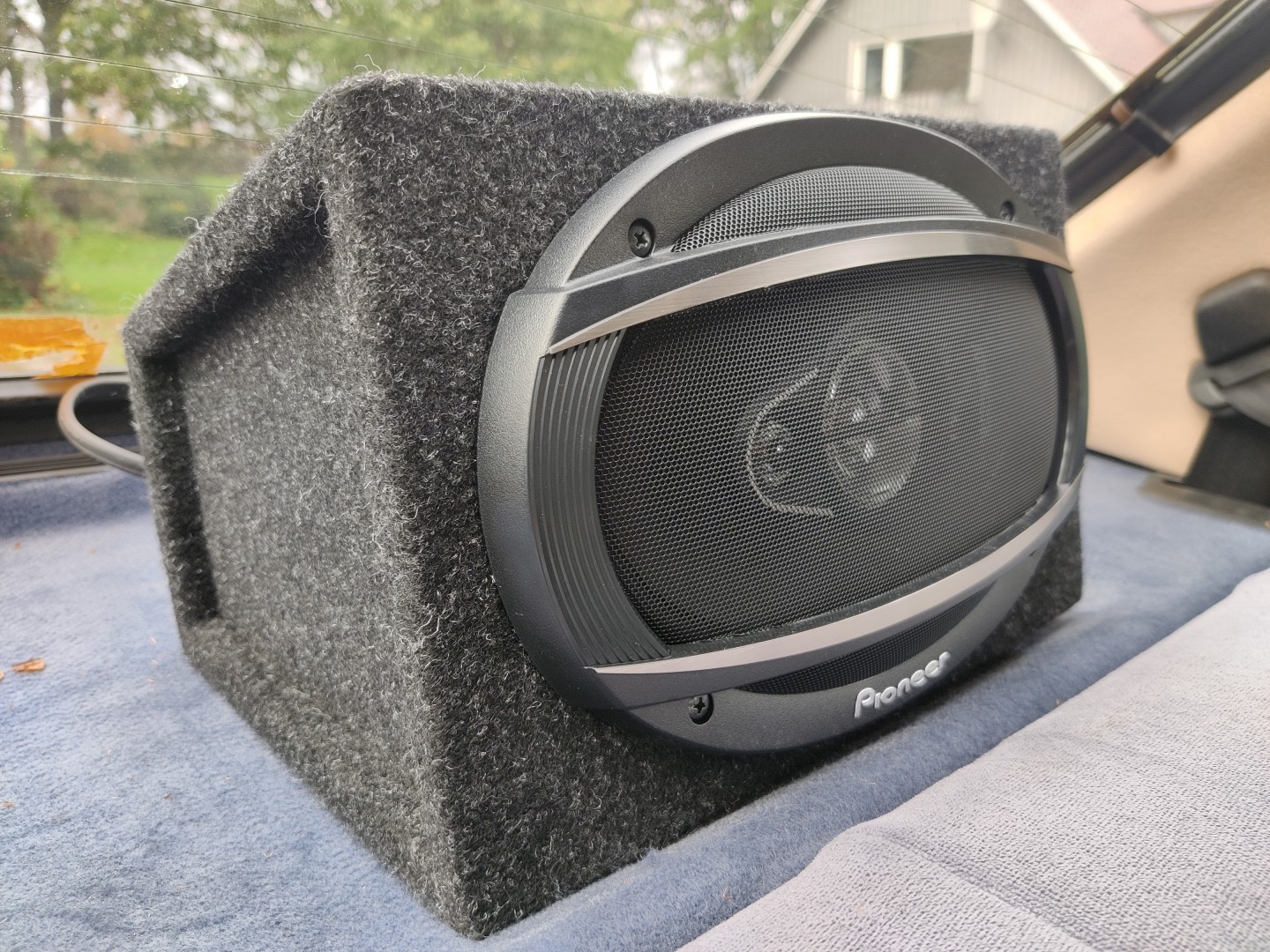

                  Lådorna passade bra på brädan.
                  IMG_20211004_113238
                  ljudet är rätt bra, saknas lite bas men ljusår bättre än bara dom gamla 4″ i brädan. jag behöver justera in lite mer men jag tror det kan bli bra.
