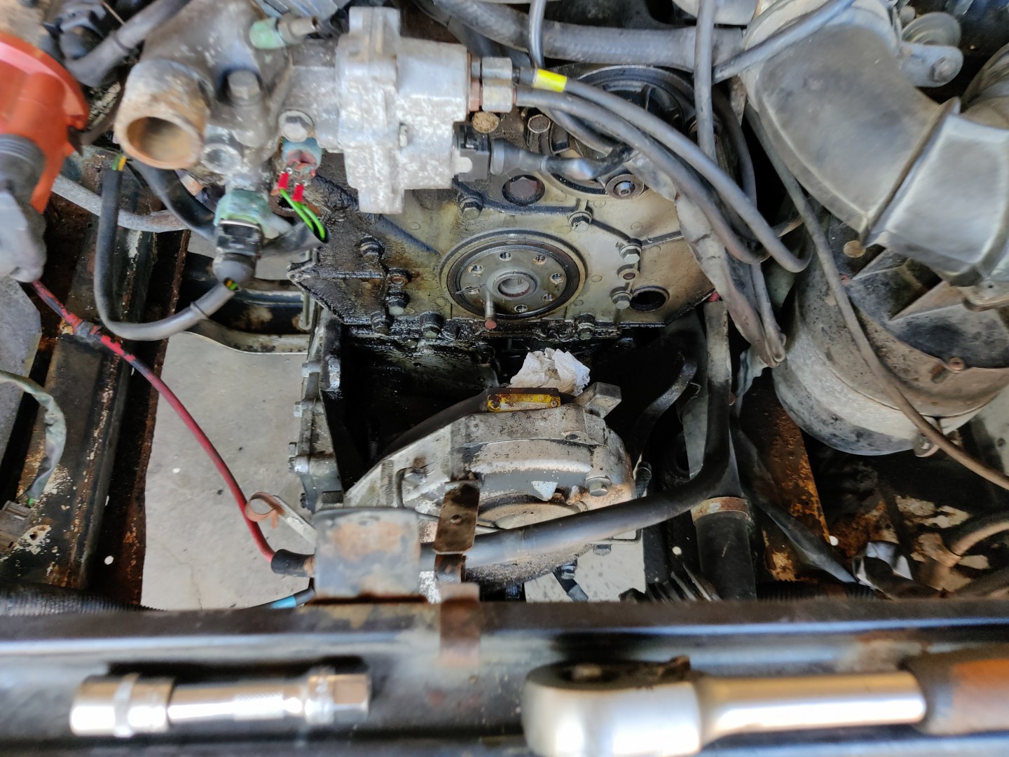

        Urtrampningslagret behövde bytas, kylaren hade sett bättre dagar och kylarvätskan var inte vacker.
        Jag passade då på att byta lite mer när jag höll på, primären (varva lite mindre och kanske bli långsammare, om det går), främre motorfästet, det lilla lagret i svänghjulet, packboxen till primäraxeln samt vevaxeltätningen bakom svänghjulet.
        Med detta klart och när fronten ändå är av så ska jag montera en front som inte är krockad och ihopspacklad. Den håller jag på att montera led rampen från min gamla 9-3 kombi på och sen kommer en turboläpp på det.
        Kylarvätskan var som sagt inte vacker. detta är efter att ha sköljt 4 ggr.
        IMG_20210716_114623
        Konstaterade även att det läcker olja från fördelaren när jag plockade av svänghjulet vilket är sådär Kul, jag hoppade att det var packboxen.

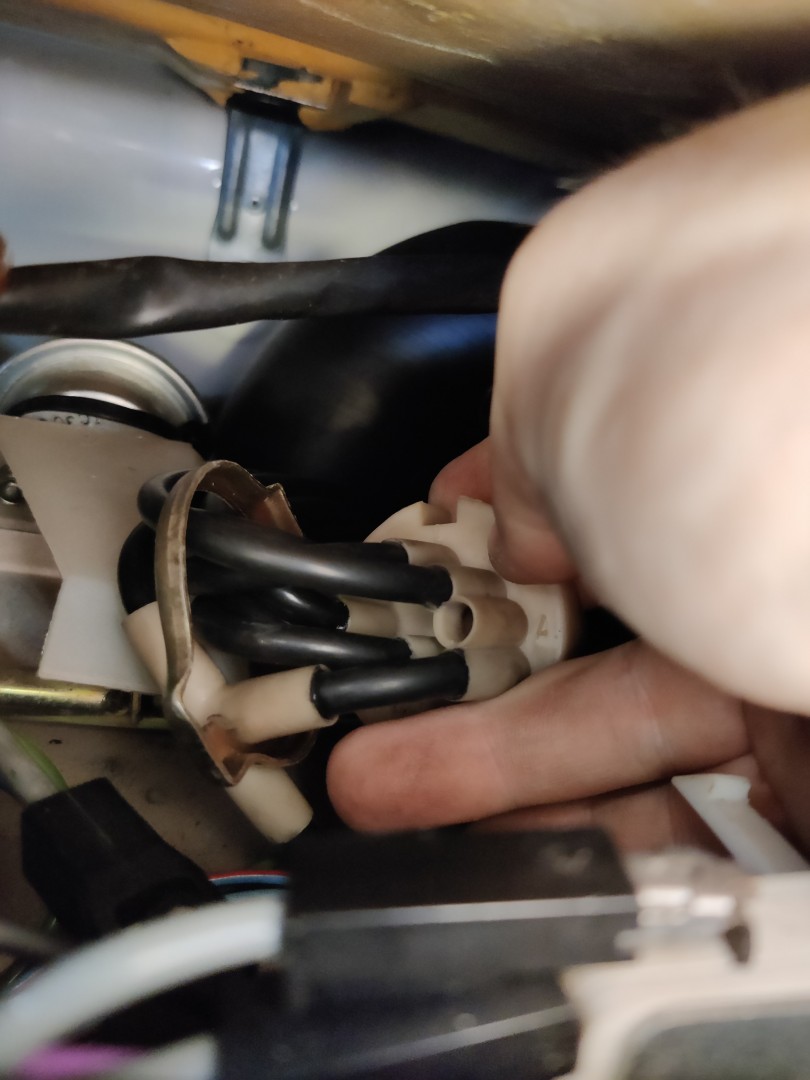

                  Nytt fel är läckage på vakumslangen läcker till ett av spjällen som går till rutan/defrostern (vredet längst upp)
                  det väser kraftigt! hade ur steren och glodde, petade osv. jag fick det att väsa i olika toner men thats it!
                  • Det här svaret redigerades för 5 år, 3 månader sedan av M.Broberg.
                    augusti 4, 2021 kl. 07:35 #487004
                    Detta hål fanns öppet på ventilationsspjället , jag hittade ingen slang så jag pluggade det och funktinonen verkar vara 100%

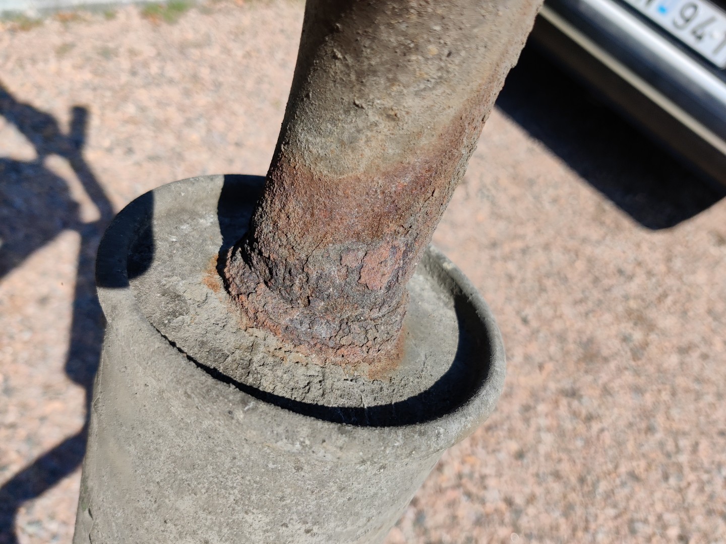

                      200 meter hemifrån är det ett gupp, när jag körde över det började det låta mer från bilen och varningsklockorna i skallen gick igång på riktigt. Hem kom jag som tur var.
                      jag lokaliserade det skallrande ljudet till slutröret och bakersta ljuddämparen som hoppade omkring på ett skumt sätt, när jag tig tag i dämparen och gicklade lite så trillade den helt sonika av.
                      IMG_20210805_133739
                      Det visade sig att det rostat lite och vibrationerna mattat ut den plåt som var kvar tills den gick av.
                      IMG_20210805_133754
                      Vidare titt på slutdämparen visar att den inte va så jävla mycket att ha den heller..

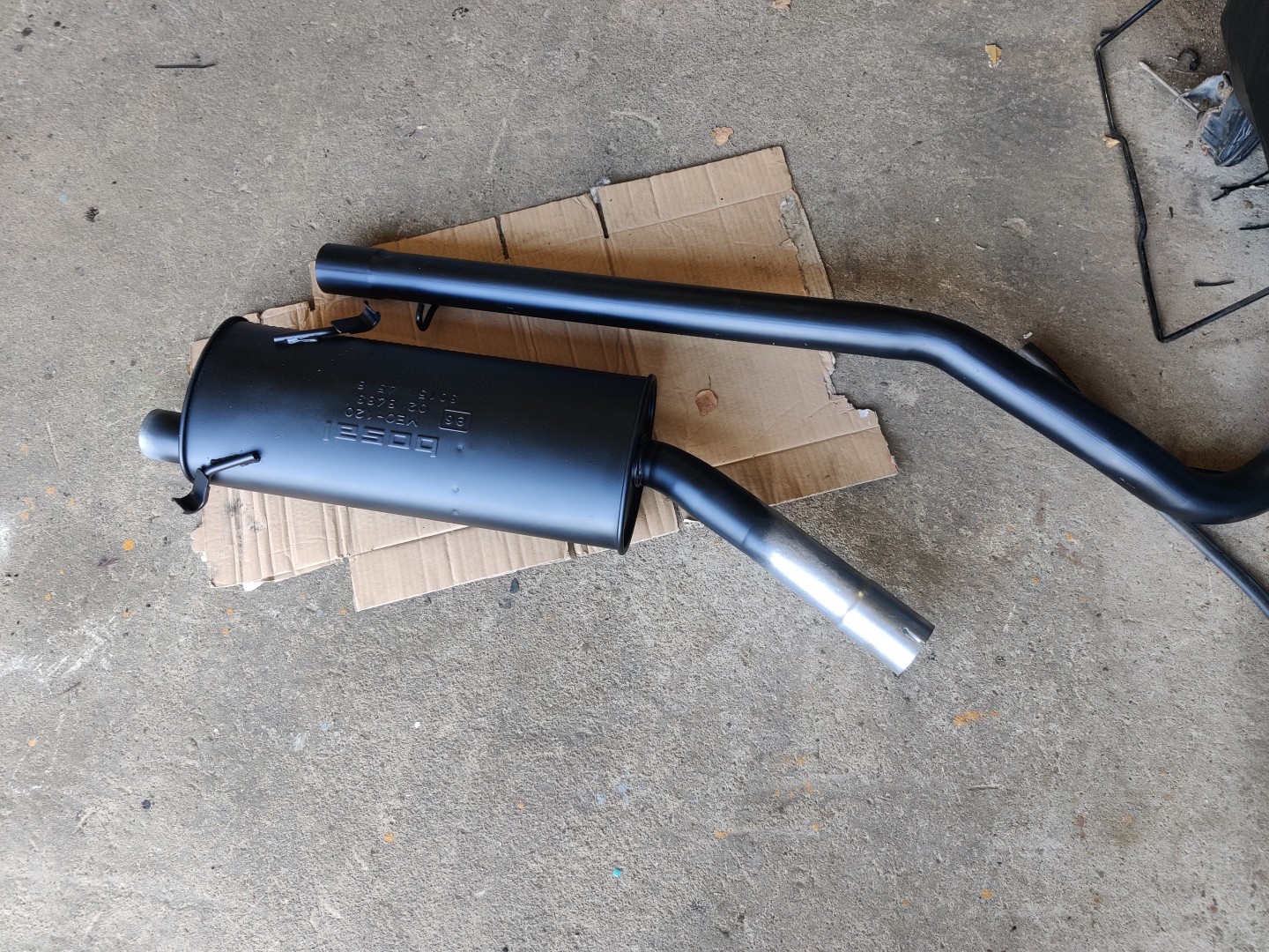

                          okej… Sent på kvällen den 5te augusti beställde jag ett Bosal avgas med platt slutrör(enligt bilden och beskrivningen) till 900 turbo på Winnparts.
                          Slutröret skickades efter 5 hela arbetsdagar (förljande fredag) och var framme den 11te. Systemet var ”packat” med lite tejp runt. ingen kartong ingenting.
                          Slutröret som skulle vara platt var runt fast med en transport/hanteringsskada på röret som gör att det inte är helt runt längre….
                          Sen var svetsarna av usel kvalitet, inte ens en stålborste hade rört avgassystemet.
                          IMG_20210818_162119
                          Så jag började med att lägga zinkprimer på hela systemet sen halvmatt svart färg på det..
                          IMG_20210819_142627
                          IMG_20210823_134452

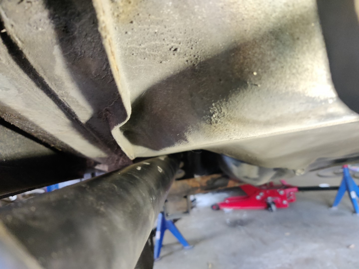

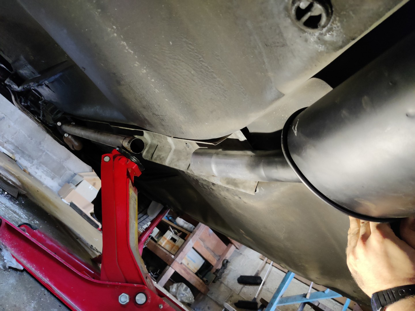

                          När jag väl hade avgaset började jag riva bilens org avgas och ta bort katten. org har bilen 1,75″ rör (!) och turbo avgaset är på 2,25″. Efter att ha kört 2 rundor till Biltema (ca 40-60 min/tripp (1 mil enkel 100% stadskörning) då jag köpte fel rör första gången så kände jag mig äntligen beredd att testmonterad. men sepåfan, jag hade inga upphängningsgummin och det var söndag, fan heller 3 turer till biltema på en helg! idag då, den 23dje, köpte jag gummina påväg hem från jobbet, testmonterade och stötte på MASSA problem.
                          Problem 1 bakaxelböjjen passade inte på ljuddämparen. nått var skadat på muffen så det gick inte. 1 timmes bankande hit och dit så glider den på OK tror jag.
                          Problem 2 bakaxelböjjen/slutröret ligger kloss ann mot efter hjulhuset.
                          IMG_20210823_143301
                          Problem 3 (men för fan) slutröret hänger 5-10 centimeter lägre än det borde.
                          IMG_20210823_143444
                          Problem 4 (…) ljuddämparen sitter i skum vinkel med röret som går framåt bilen. fästena till avgasgummina verkar sitta… fel helt enkelt..
                          IMG_20210823_144655
                          IMG_20210823_144719
                          SÅ Jag får svetsa om dämparen till justerbara krokar och modda slutröret/bakaxelböjjen..
                          Förlänga bakom bakaxeln sen svänga upp skarpare och flytta upp fästet till bakre gummit.
                          Det ska nog gå Relativt smärtfritt.
                          Rekomenderar jag winnparts eller bosal? Nej.
