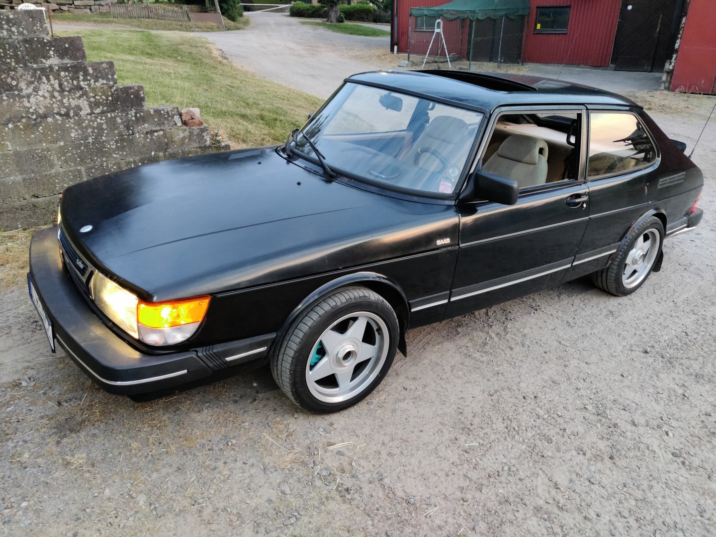

                      juni 30, 2021 kl. 09:20 #485704
                      Efter att ha mocklat runt med felande magnetventiler, felaktigt GLT och en 4 timmars tur till kinna och hem för en ny omlödd T5 box för att sen vänta 2 dagar på posten efter 2 nya magnetventiler så fick jag ÄNTLIGEN ordning på laddtrycket.
                      och jag ska säga att bilen går snabbare med 1.35 (ish) bar än med 0.5 bar.
                      Bilen höll som sagt till Kinna och hem, ungefär 3 timmar ren körtid. Jag hade inte hunnit få i innertaket då och det var ganska jävla högljutt utan det så det monterades igen efter inklusive massa extra ljudisolering där det fick plats.
                      det enda jag väntar på nu är ett främre motorfäste från speedparts så jag kan slippa massa vibrationer, annars börjar den bli körbar.
                      Det blir varmt i kupén när bilen blivit varm, jag tror att downpipen värmer upp luftintaget till kupéluften. Jag borde ha lindat den med avgasbandage när jag monterade men nu får jag göra det på plats eller ta bort den…
                      Övrigt är det massa saker som inte funkar som dom ska, inkl cigg uttaget. Det är störigt att inte kunna ladda Telefonen så jag får nog kolla på det snart. Stereon sitter löst för biltemas universal ram låser inte på min JVC stereo osv osv.
                      Jag borde tanka för att kolla hur mycket den drog till Kinna och hem, hälften 70-80 väg och hälften 120 väg.
                      Video på laddtrycksuppbyggnad, ligger på 5an i 90 tror jag
                      Ett av problemen med laddtrycket härrör jag till detta, en dålig bygling som släppt
                      IMG_20210626_1428282
                      Sen ett par bilder i solnedgången sådär 22.30 igår när den rullades in i garaget för att slippa regn.
                      IMG_20210629_221636
                      IMG_20210629_221644
                      Såatte.. bara resten kvar!
