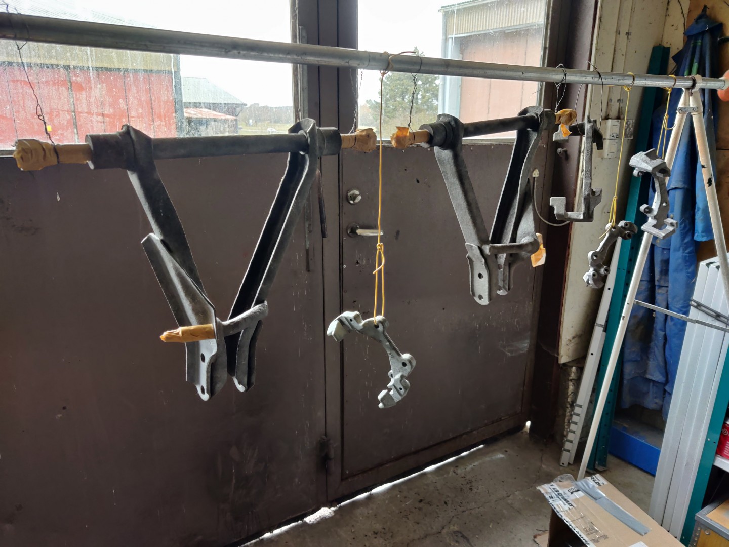

                Efter att ha strulat lite mer med blästerskåpet, skurit till en ny ruta i plexiglas bland annat och fått det Nästan tätt så kunde jag dra av dom elektrolysade delarna för att få bättre yta.
                Här hänger dom redo för att grundas
                IMG_20210408_174554
                Fick för mig att måla drivaxlarna med, ingen vet varför, jag gillar tydligen att skapa massa jobb i onödan när jag redan har massor att göra
                IMG_20210408_174557
                Grunden lagd
                IMG_20210409_121637
                Sen har jag missat att ta bild på bärarmarna, men dom blev svarta.

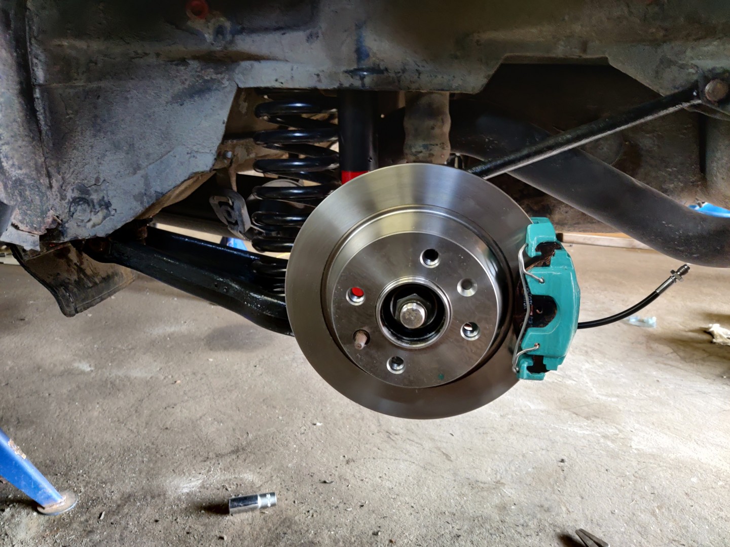

                vidare då till mer saker som ska få färg samtidigt som resten. bromsoken.
                främre bromsok är från 9000 turbo (samma som alla 9000 från 88 typ). lite större kolv bla bla. MEN! här finns det kolvar att köpa rätt billigt. Tur det, för den ena kolven satt så in i helvete.
                jag klippte en gammal bromsslang, köra in luftmunstycket till tryckuften med slangklämma på för 0 läckage. 8 bar tryckluft gjorde ingen skillnad alls. det som funkade var att jag bankade jag på kolven med tryckluften på typ 5 minuterinan det sa Pang och den släppte.
                montera nya delar var trevligt.

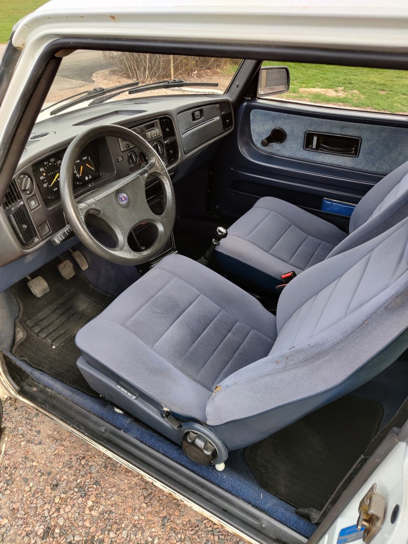

                  jag har letat og900 ett tag för att ersätta ng9-3an som bruksbil dels pga kostnad (skattefritt är skattefritt) men det är inte samma sak helt enkelt.
                  Så nu i helgen kom det ut en 900 som klickade i en av boxarna, det var en 88 eller senare. det inebär bättre bromssystem och nya fronten där man kan köpa nya strålksatare fortfarande.
                  Det den INTE klickade i var Combicoupe och 16v…
                  Här är den då, med min ng9-3 bakom
                  IMG_20210501_195759
                  Det är en 900i med 8 ventiler och katalysator. officiellt ska den ha 116 hk tror jag men det känns som 16~hk efter att ha bränt runt i ng9-3 med 550cc och ”lite” mer mos.
                  men som tur är har den 5ans primärväxel vilket ger 3500-3750 rpm vid 120. så den varvar ju iaf..
                  positivt? Skicket! den har gått 20k mil och är en riktig gubbil. utrustning utöver standard är servo (fungerar) och farthållare (som inte fungerar). saker som Centrallås och nackstöd till baksätet finns inte.
                  Har även en hemskt ful, tjock och läskigt mjuk ratt (skumgimmi känsla) inredningen är fr övrigt väldigt fin, go känsla i stolen osv.

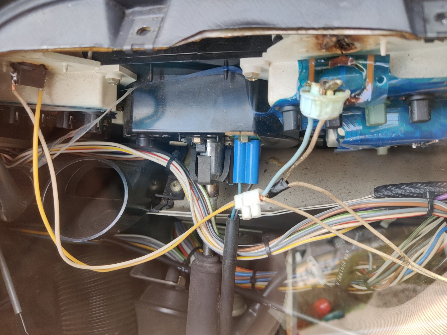

                  På denna film så har vi det stora felet. ett lite skumt elfel.
                  Jag tog av högtalargallret och tog en snabbtitt, först såg jag ett par lite udda 4″ högtalare som mastade med fint med effekt.
                  IMG_20210502_133719
                  Sen blev jag mindre glad..
                  IMG_20210502_133819
                  Nån har tagit bort org belysning och micklat lite själv… spåren gick till ljusvredet.
                  IMG_20210502_134550
                  Funkar det då? – nej.
                  Men det får vara för tillfället, plockar nog ur allt och byter allt som är skadat.

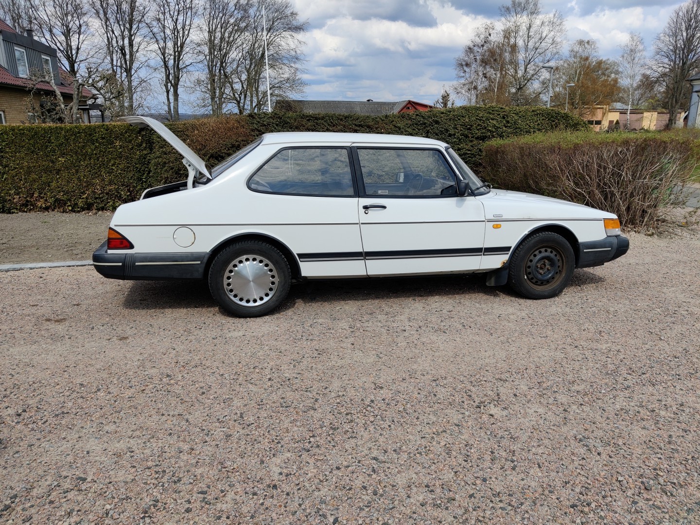

                          Jag fick sålt 9-3a n rätt snabbt och har fått sålt alla grejer jag plockade av den med idag.
                          börjar med litet sidospår på den lilla vita sedanen.
                          I helgen ska jag byta termostat och ventilkåpspackning var det tänkt. bilen blir aldrig riktigt varm så jag misstänker termostaten, ventilkåpspackning.. ja den sölar olja helt enkelt!
                          Jag köpte sommardäck till den som monterade på A50 fälgar som jag hade liggandes
                          IMG_20210508_185150
                          Passade på att dekaltrimma den lite.
                          IMG_20210508_195242
                          Sen lackade jag grillen med, mattsvart var inte snyggt
                          IMG_20210513_122646

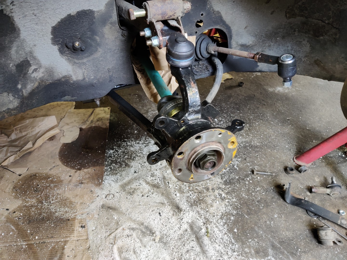

                          Den svarta har jag bråkat lite med hjulupphängningen vänster fram och fått dit det mesta.
                          jag spenderade 5 timmar med att leta efter muttrarna till stätdämparfästena på länkarmarna fram men till slut hittade jag 2… jävla tumgänga..
                          IMG_20210510_154108
                          Började montera bromsar med! stor milstolpe
                          IMG_20210510_153756

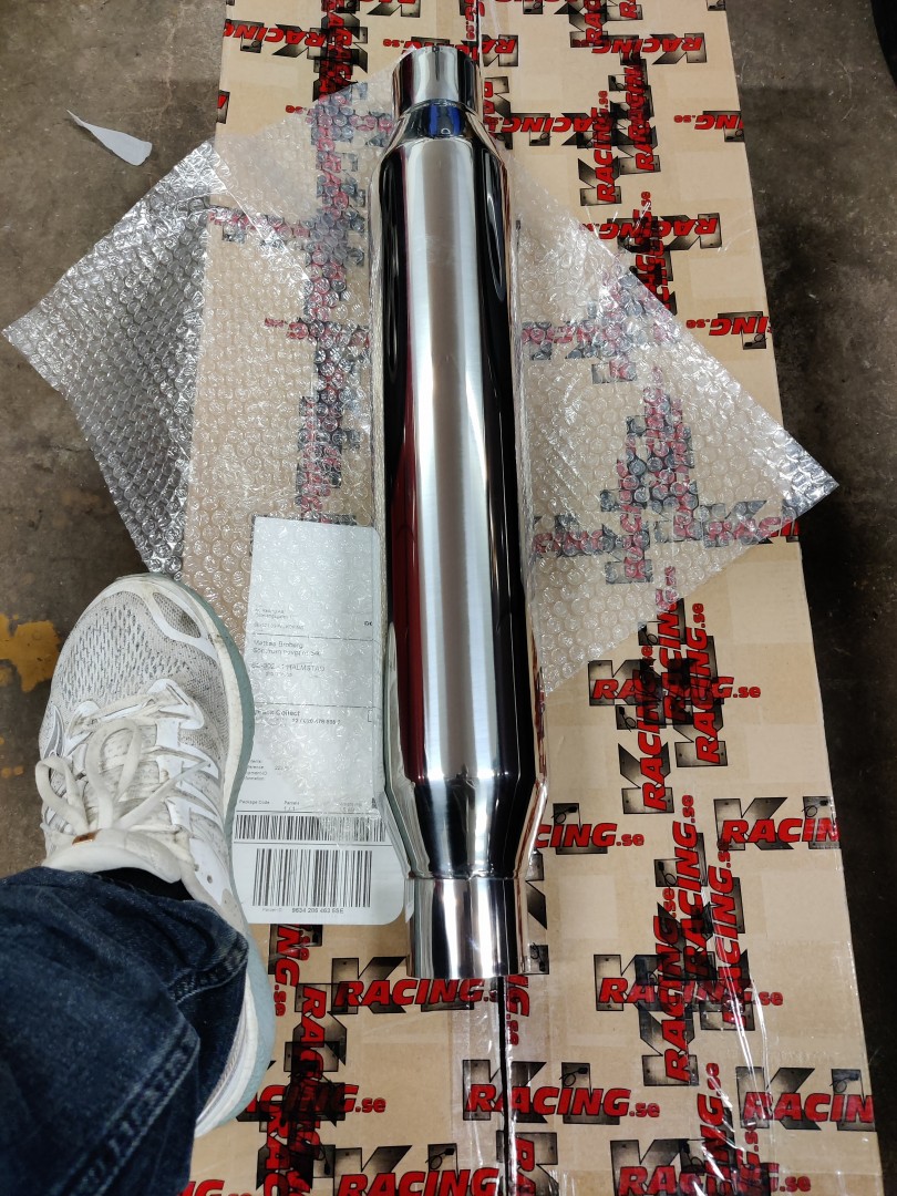

                          Och idag kom min nya mittljuddämpare. hade nån irriterande resonans + högvolym innan och nu ska jag montera 3″ batteriböjj med så jag tänkte att.. ja jag är la gammal
                          IMG_20210514_145657
                          Men den är blank…

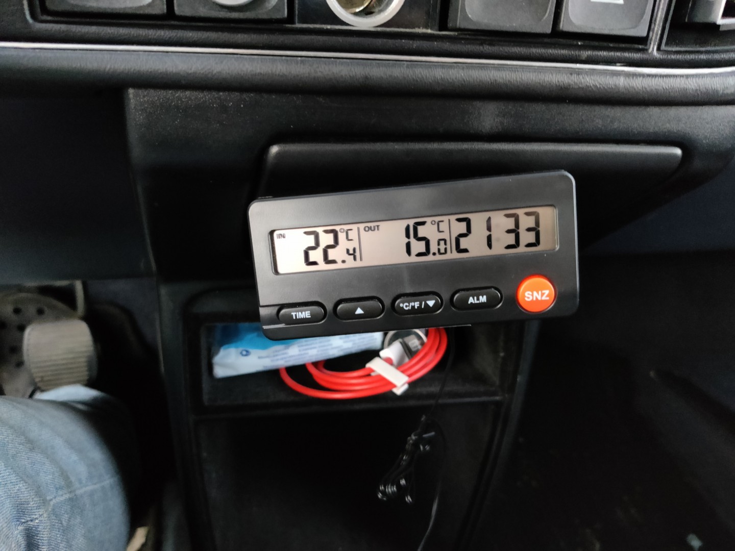

                            Efter att ha kört den vita 900an som brukis ett tag insåg jag att jag saknade Termometer ute och inne väldigt mycket.
                            Ett spontanköp på Kjell o company senare så har jag termometern iaf.. nu ska jag bara dra ut yttertemp delen.
                            IMG_20210518_213300
                            Sen upptäckte jag för ett tag sen att hastighetsmätaren visar för lite.. 60 på mätaren är 65 på GPS. klart obra.. Ska testa att byta hastighetsmätaren, fick tag på en som ska funka men den har gått 33k.. bilen har gått 20.3 nu och det är ju trist… jag HAR en 21k milad 250km/h mätare men den saknar uttag för farthållare… där hade 89 varit bättre!
                            Någon som vet om det går att flytta farthållardelen till en mätare som saknar farthållare?

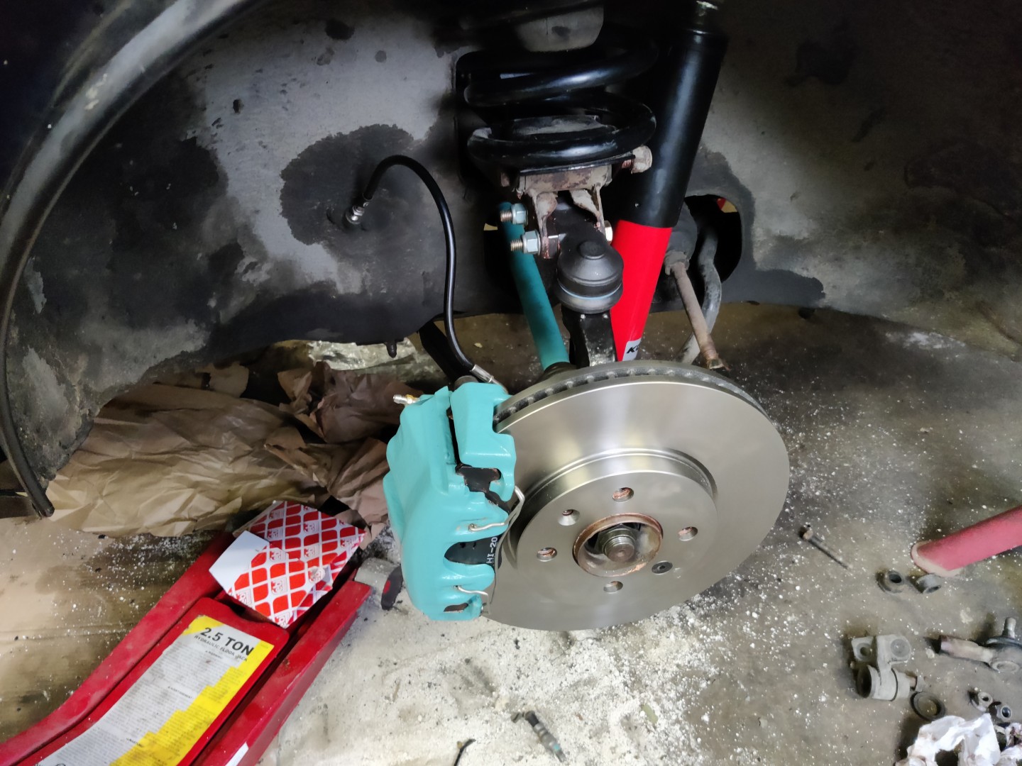

                            på den svarta har det monterats mer bromsok,
                            IMG_20210516_171254
                            nu sitter det OK och skivor på alla 4 hjul. det som är kvar i bromsväg är bromsslangarna till bakaxeln, bromsslang VB, handbromsvajjar (och borra hål), rören till huvudbromscylindern från förgreningarna, bromsservon och huvudbromscylindern.
                            så inte mycket kvar där alls!

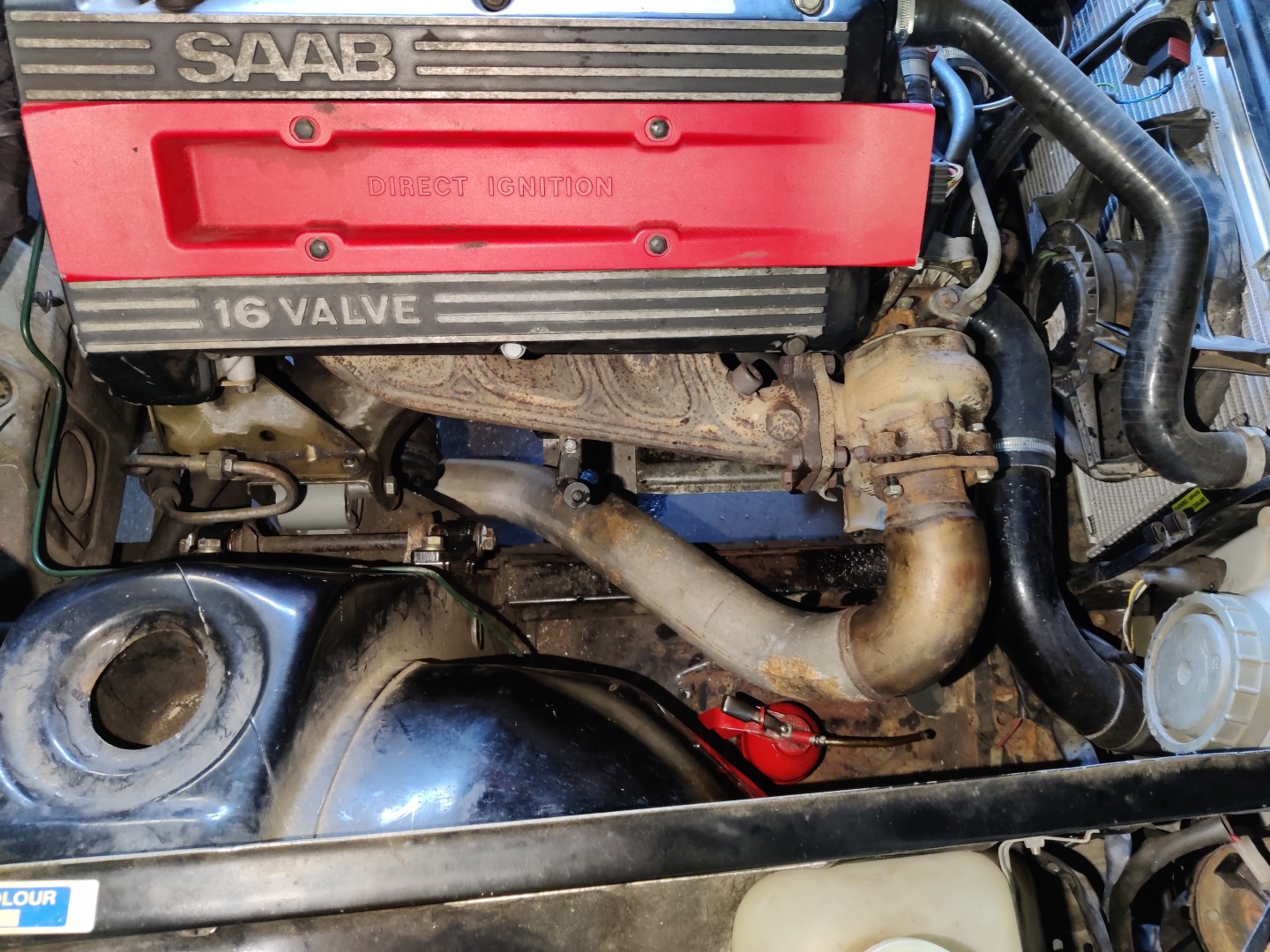

                            Jobbade vidadre med avgasystemet, pga att jag monterar 3″ dp /batteriböjj så behövde jag kortare pinnbultar än vad som satt på turbon. 2 av 3 gick att få loss med muttrar, svetstänger, rörtänger, värme, rostlösare och allmänt våld.
                            den 3dje då…
                            IMG_20210516_154622

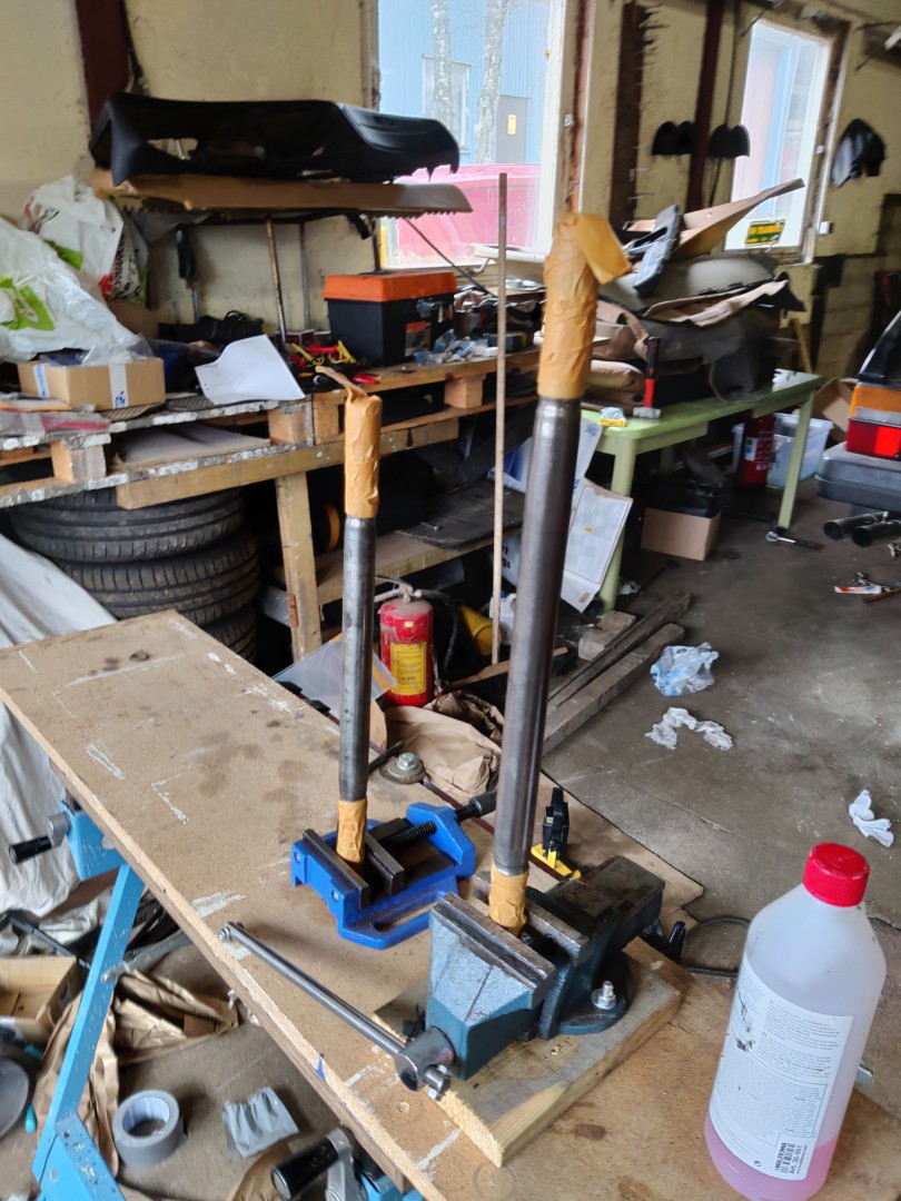

                            Jag testade att svetsa men svetsen bet inte, 5 försök och sen gav jag upp och borrade ett 8mm hål rakt igenom. nu sitter den nya pinnbulten med mutter på andra sidan.
                            Då gick det få på batteriböjjen
                            IMG_20210519_152445

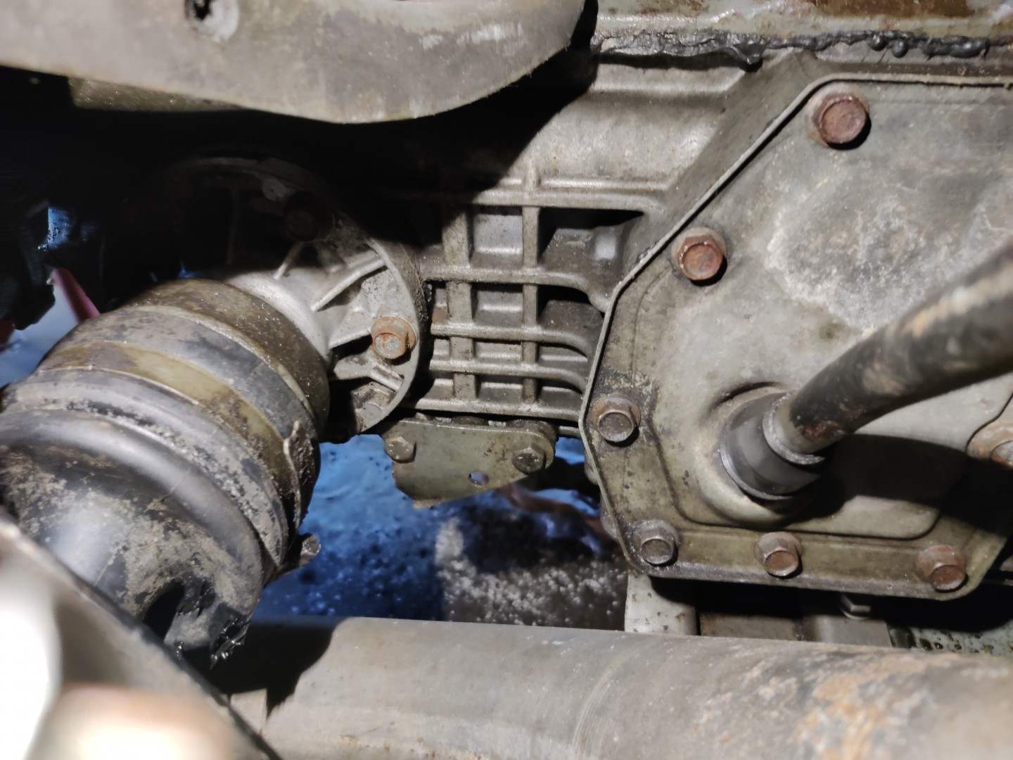

                            Monterade mittdämparen med ett flexrör inann och rören som krävs för att få det att lira med avgassystemet som satt på och drog sen åt batteriböjen, inga bilder tyvärr! jag ska ha av allt utom böjen och ha på avgaspasta överallt för sista åtdragning. såvida det inte läcker vid turbon vilket det är risk för när det är stål mot stål utan nån packning.
                            Enda problemet med batteriböjen var att det gamla fästet som sitter i växellådan var avslitet. så jag hade ju Lite att gå på iaf..
                            IMG_20210519_152508
                            Ett fult hemmabygge sitter där nu, ska nog ta ner det och bygga om. allt hänger på om böjen läcker eller inte, läcker den blir det avgasbandage och ombyggt fäste. läcker den inte så får det va för tillfället och sen tar jag det senare.

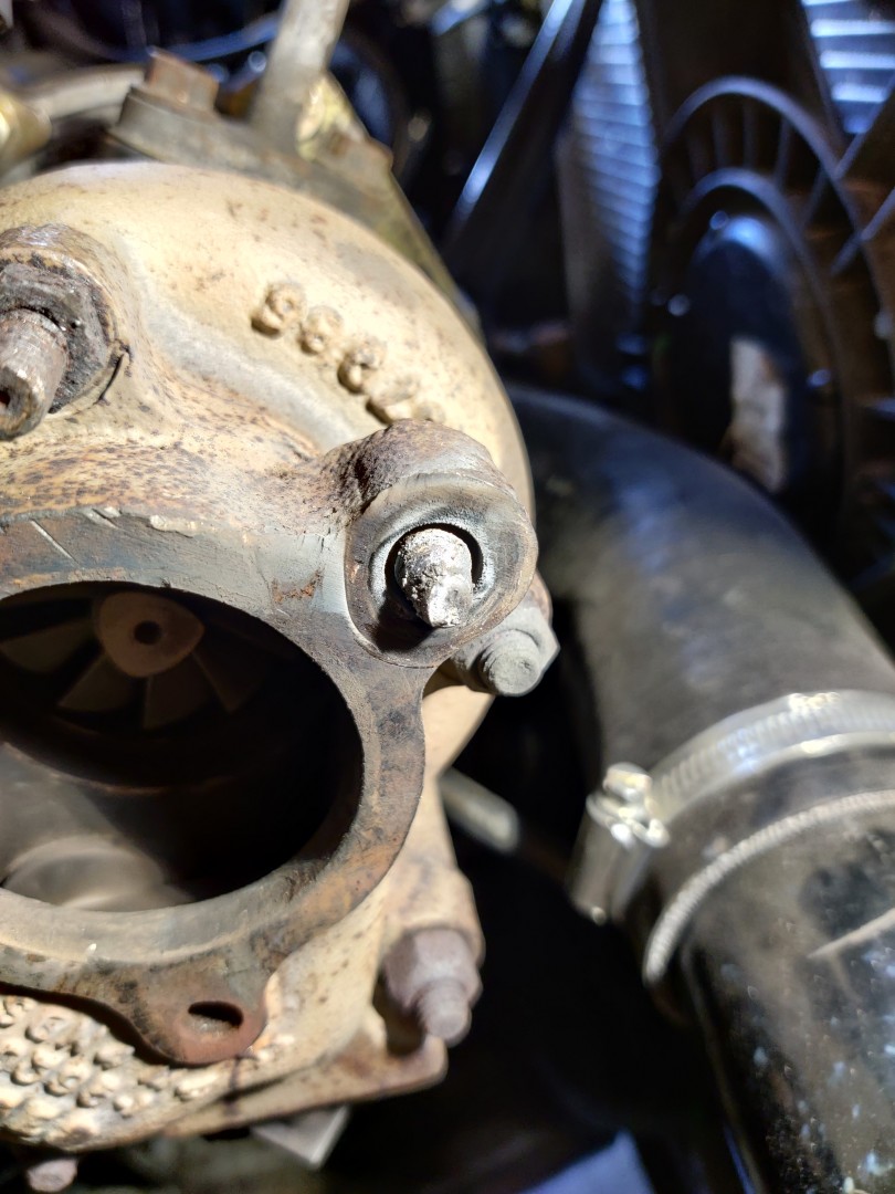

                              Friskt vågat att ge sig på gamla pinnbultar på turbon, dessa måste vara potentiella tidskrävande problem 1000%. 🙂 Det är 9000 ok och hållare du monterat fram ist för og900 o tidiga 9000?
                                maj 22, 2021 kl. 09:07 #484514
                                alternativet hade varit att kapa dom som är på plats, kändes sådär.
                                Japp det är sena 9000 /9000 turbo OK med bromsslangar från Saabits i UK. ska bli spännande att se hur det blir, dom är lite skumma.
