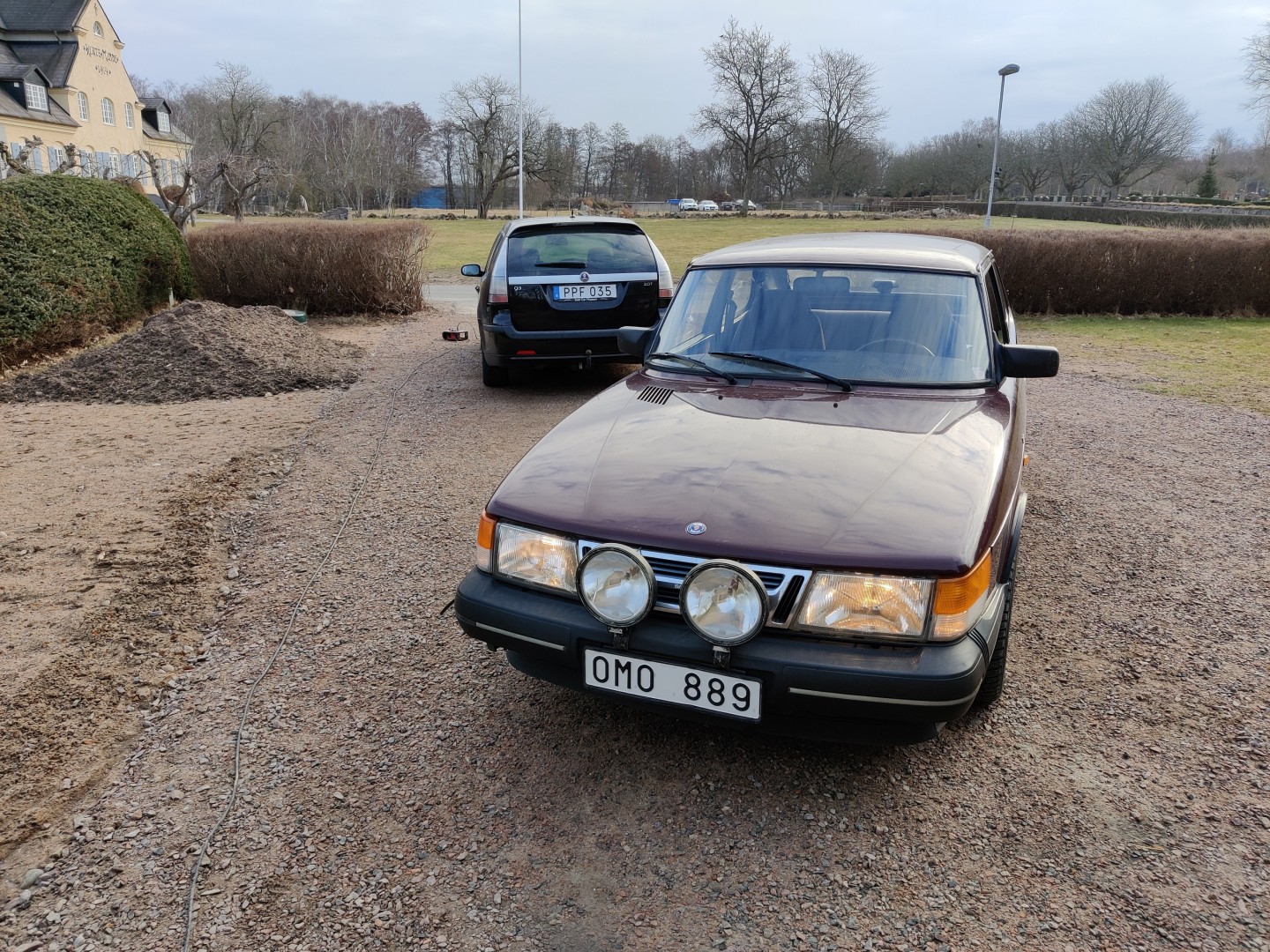

      Tvättade och besiktigade 9-3 kombin i söndags/måndags och då den klarade sig utan anmärkning så monterade jag USA listerna fram som jag råkade köpa (trots att jag inte skulle)
      IMG_20210222_153025

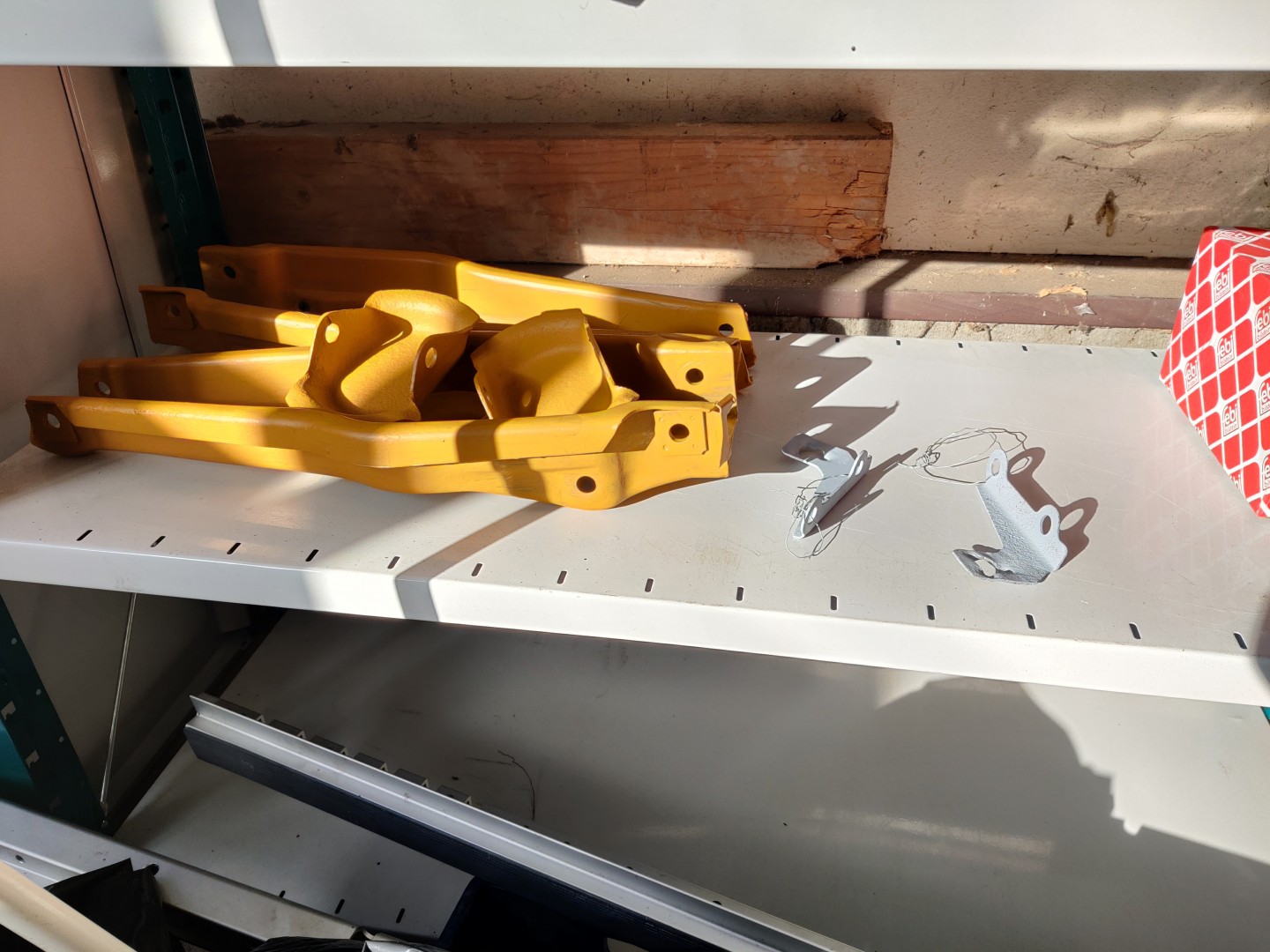

      Undre bärarmar bak fick grundfärg
      IMG_20210223_161854

      Nu är alla saker som det ska pressas bussningar/lager i färdigmålade och i veckan ska jag ta mig upp till Varberg och få hjälp att pressa.

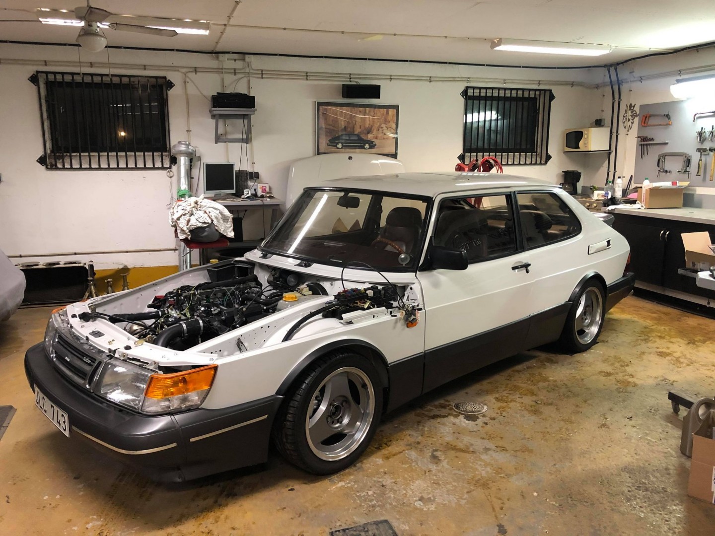

      Dessutom ska det bli kul att se vad Peter gjort med sin vita Aero.. synd han inte har projekttråd! lni får 2 bilder..
      130282585_408641906850931_3416182503772297391_n
      136978184_387225969042037_9122811950705188115_n

            Vilken nivå på detaljer, man blir ju inte lite avundsjuk på det där motorutrymmet. En fråga om spolarvätskebehållaren, är det något special eller är den målad?
            //Fredrik
              mars 3, 2021 kl. 21:30 #482228
              Ja Peter är lite petig , https://www.garaget.org/mypage/?user=79 här har du lite mer bilder på hans bilar.
              och jag gissar att den är målad.
                mars 4, 2021 kl. 09:20 #482241
                Det går framåt ser jag kul. 🙂 Den vita og:n är ju en riktig läckerbit….
                  mars 4, 2021 kl. 22:02 #482276
                  ja den vite är riktigt fin… hela bilen är demonterad från 1 kaross sen monterad på en fabriksny kaross, detta var typ sent 90 tidigt 00tal, men Peter säger att varenda jävla skruv på hela bilen är kopparpastad. tom anslutningarna till AC var kopparpastade.
                  en dröm att skruva med sägs det!

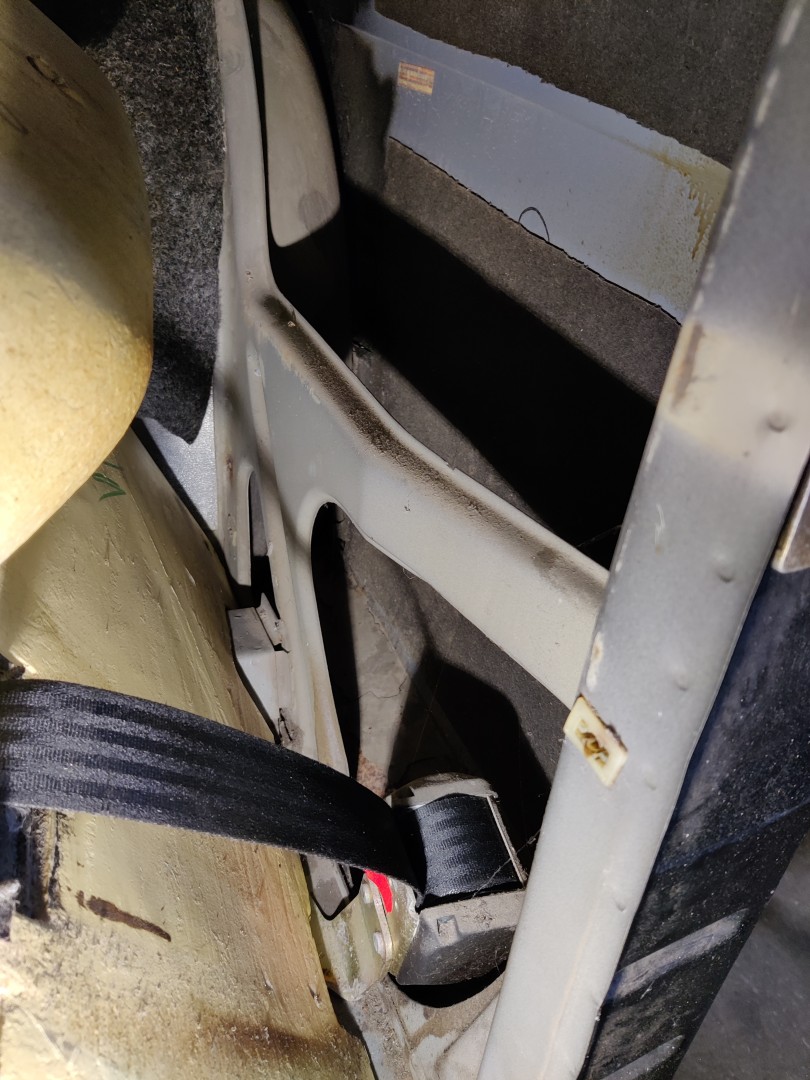

                        Där upptäckte jag ett fel som jag velat glömma.
                        IMG_20210312_152024
                        ”tur”att det är en 1990 års modell och bara 1990 års modell av bälteslås funkar! gissa hur många jag har? 2 faktiskt!… Ja du menar utöver dom 2 monterade i bilen som behöver bytas, alltså extra? Noll.

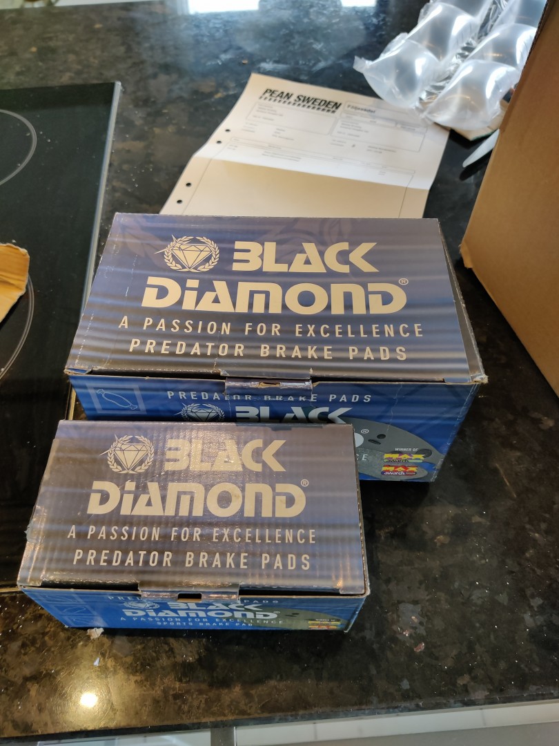

                        Sen har det landat bromsbelägg fram+bak, lite roligare än org hoppas jag men inget hysteriskt
                        IMG_20210309_141330

                          (Ang. bältesjacket. Jag brukar byta knappen bara…)

                            Bältet kommer nog få en täckbricka helt enkelt, en bit aluminium elelr rostfritt ovanpå knappen.
                            att hitta lös knapp är inte direkt enkelt det heller och dom pajar ju förr eller senare så det känns som en halvdan lösning. Kollade lite på att byta ner till -89 bälten helt men det är ju delar som ska skaffas där med.
