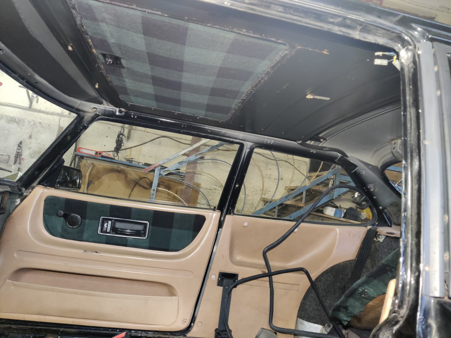

      Lite mer demontering slutade i att innertaket lossades. tyget har släppt på något sätt och det blev irriterande när det fladdrade i backspegeln,
      IMG_20210110_152210
      IMG_20210110_152221
      IMG_20210110_152243
      Såhär såg det ut när jag drog i det lösa tyget.
      IMG_20210113_151726
      Det var ju skumt tänkte jag och började riva bort tyget från stommen. Men det satt som berget..
      Efter att ha pillat lite så upptäckte jag att det gröna tyget har släppt mot det undre lagret svart tyg, det är ett 2 lagers tyg.
      Jag rev på och.. tadaaa
      IMG_20210113_153849
      nu ska allt det gröna bort för att limmas på igen, det finns nackdelar med att inte ta samma beprövade tyg som alla andra

        Oh den bromsservon såg ju blingbling ut. 🙂 Tråkigt med taket men ändå vettigt med tanke på att det svarta sitter kvar. Så helt katastrof är det ju inte.
          januari 30, 2021 kl. 14:05 #481249
          Hade jag fått för mig att byta tyg helt hade det varit ett gigantiskt jobb.
          det svarta sitter så in i helvete. bra lim var det ju i vilket fall, skönt det med 240 spänn per burk och med tanke på att jag köpte 4 eller 5 burkar. Jävlar vad fleecen sög åt sig.
          en burk är dock knappt använd, så det är ju bra.

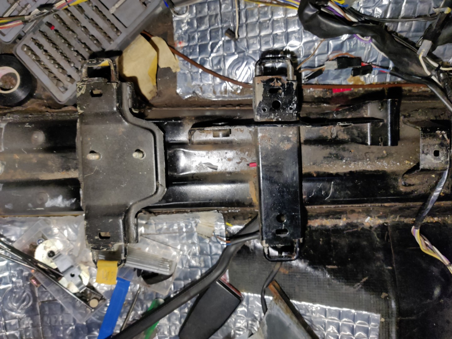

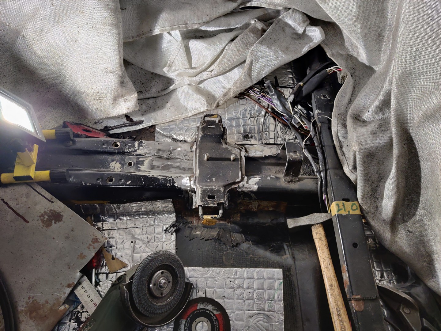

            Senaste tiden har gått till att fixa byta stolsfästet mitt i bilen som även är handbromsspakens fäste.
            IMG_20210119_145531
            Till höger i bild är standard 85 fästet, spakens mekanism är del av bilen kan man säga. allt år svetsat.
            Till vänster är det det nyare fästet som ska ersätta det gamla. nya spaken är bultad med all mekanism i spaken.
            jag HADE kunnat kapa bort dom resterna av spaken och svetsa fast den nya spaken på plats. därigenom slippa kapa massa och allt jobb med att mäta in och svetsa fast nya stolsfästet.
            men det var ju för enkelt tyckte jag tydligen..

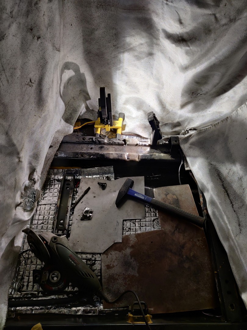

            IMG_20210119_154145
            Inne i det lilla tältet av brandfiltar så kapade jag bort allt det gamla.

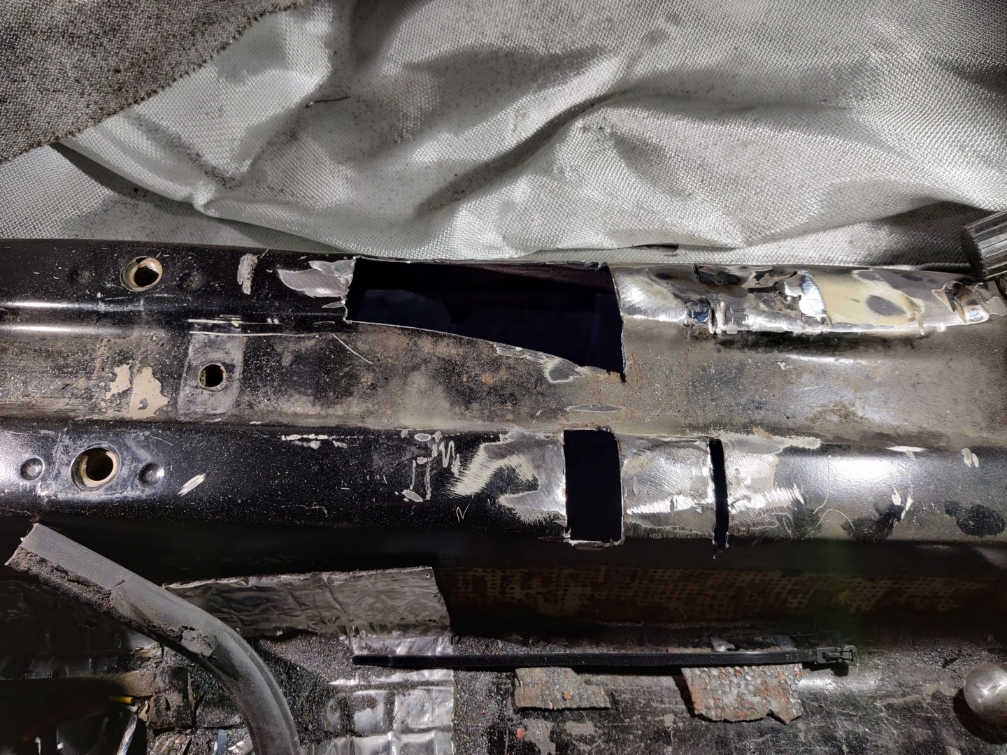

            IMG_20210123_152919
            Eftersom jag kapade för djupt på massa ställen så fick jag lite hål som slutprodukt.. menne, kul o svetsa. eller nått…

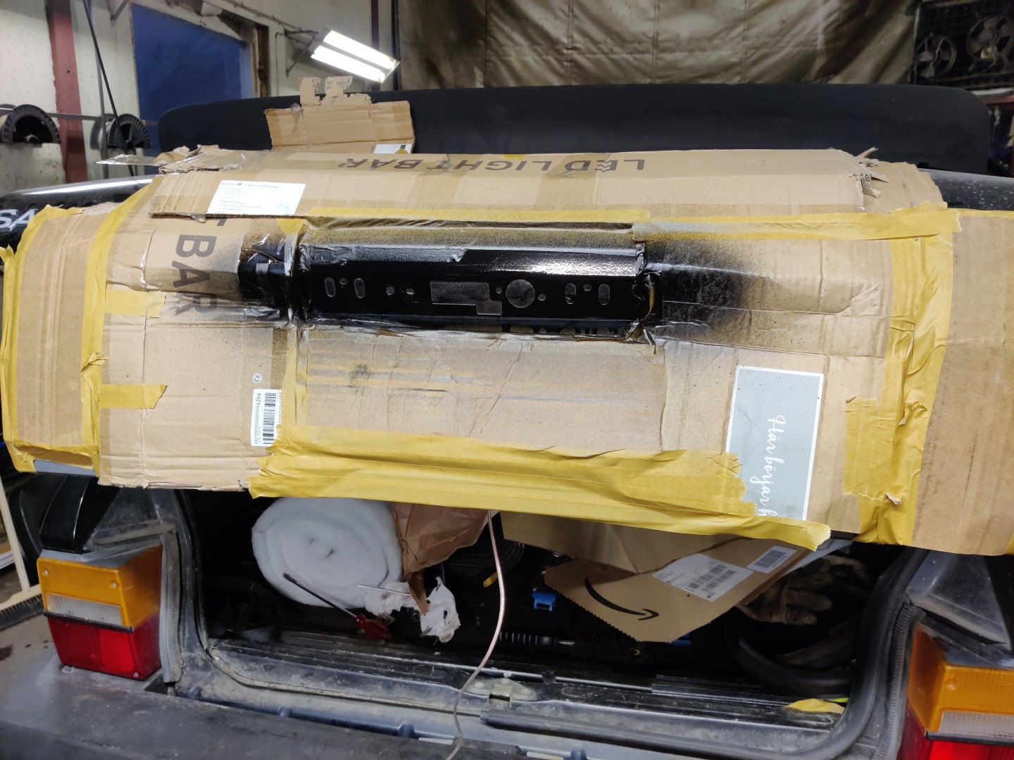

            IMG_20210131_164604
            här är då fästet slutligen på plats!
            Då är det vajjerhöljeshållaren med brytaren för handbromslampan som är kvar inann svetsen plockas undan, innan det ska målas så ska jag såga 2 hål i bilen för vajrarna.

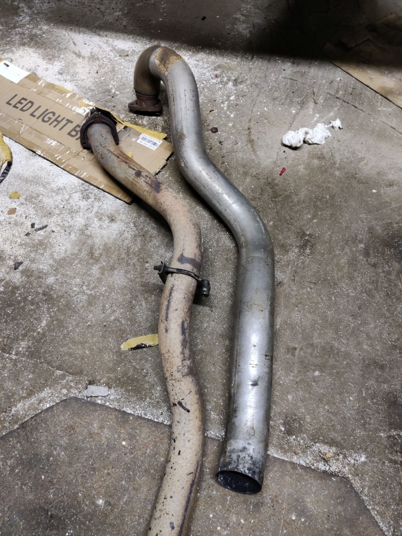

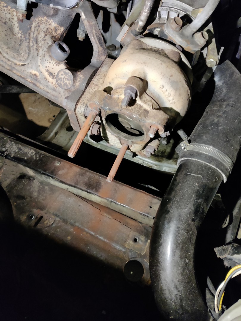

            När jag skulle svetsa i avgastunneln tänkte jag att jag tar ner värmeskölden först. Downpipe och biten från downpipe till dämpare skulle ändå bytas mot grövre saker (en extra dämpare ska dit med) så jag lossade vid turbon. Det Ska sitta ett stag som håller downpipen i växellådan och jag hittade resterna av det staget där det slitits av, säkert i krocken som lämnat hela sidan i ett bedrövligt skick.
            IMG_20210122_174843
            Hhär är den gamla downpipen och den nya 3″ som dessutom är lite mer utsvängd vid turbon.
            Det visade sig sen att det inte sitter nån värmesköld ovanför avgaset alls på den här bilen. så en sånn får jag la bygga en vacker dag.
