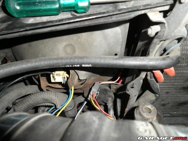

                  Ska försöka fixa bilder imorgon. 😉 Kopplade in sidobackljusen idag, samt min ”ljusförstärkningssats” från biltema. I stort sett bara nytt grövre kablage med 2 relän och H4-kontakter. Förstår dock inte varför biltema säljer en sån sats utan säkringar, men då jag hade samma kablage på min gamla Mazda så hade jag fixat säkringshållare sen tidigare. 😉
                  Tänkte koppla in lamporna till US-ramarna med, men upptäckte att jag saknade 4 kabelskor.. 👿 Jaja det blir väl då att inhandla det imorgon och fixa det då istället.

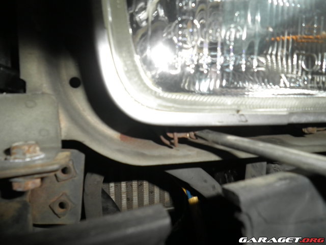

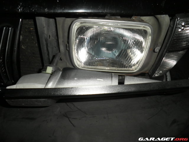

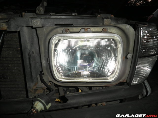

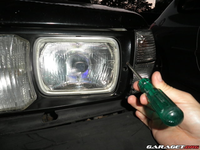

                        Nu har jag äntligen kommit mej för att gå ut och plocka isär ena framljuset för en liten detaljstudie i US-lamporna. 😉

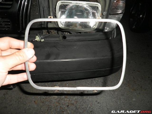

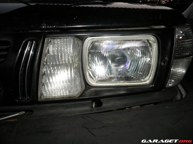

                        Här har vi då utseendet på den amerikanska typen av framljus på og900 trubbnos.

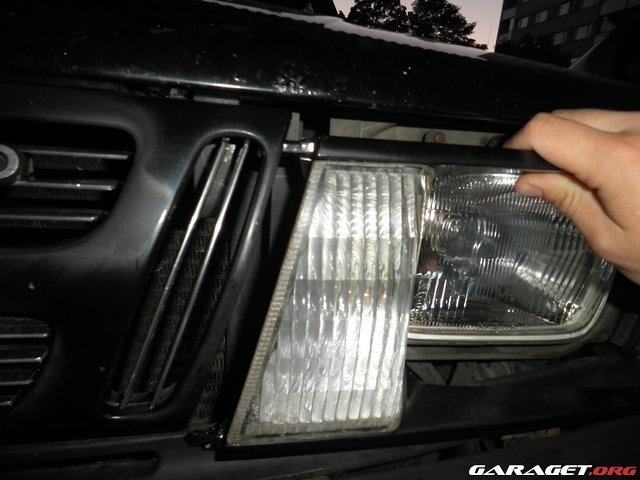

                        Plastramen lossas med en skruv..
                        ..viks ut i ytterkant och dras ut från grillen, som piggarna sitter i.
                        Sen sitter ramen bara fast i lampsockeln som man bara vrider till för att lossa.

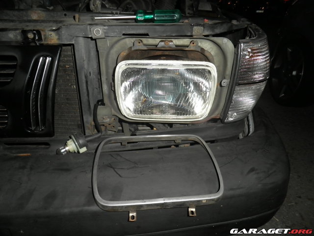

                        Utan plastramen.

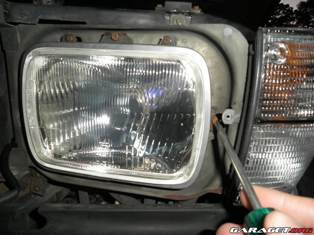

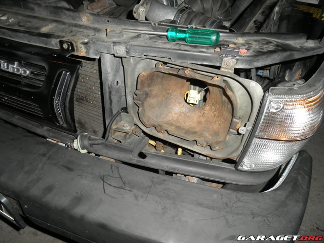

                        En justerskruv där för att ändra ljuset i sidled. Höjdleden justeras med skruven i mitten, överkant. dom andra två skruvarna är fästena för retainern; fästramen för strålkastarinsatsen.

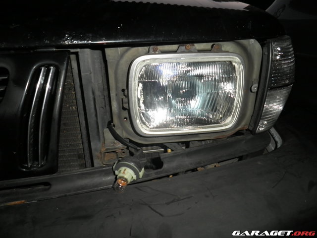

                        Från denna vinkeln skymtar man dom undre skruvarna för retainern.
                        Då tar vi lös den då. 😉

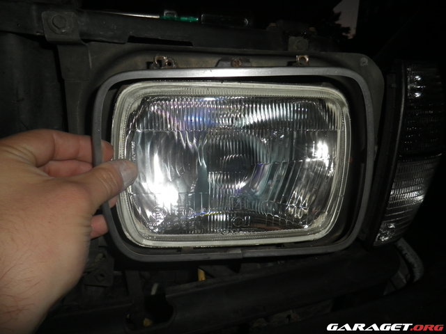

                        Snabbt gjort.
                        Och där ska den sitta som sagt.

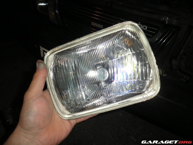

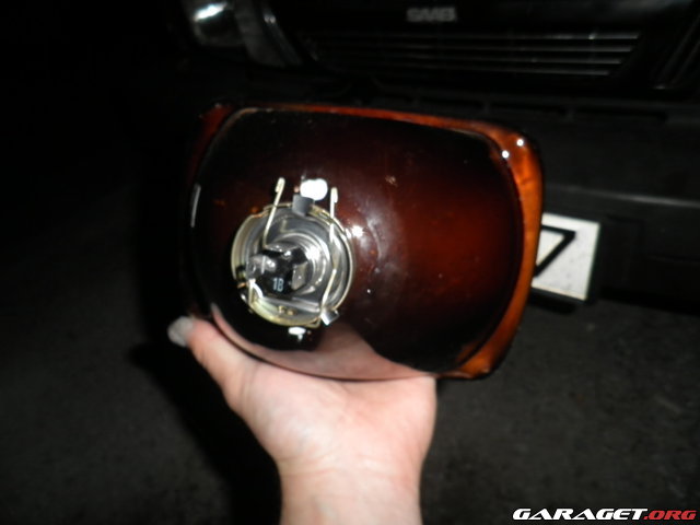

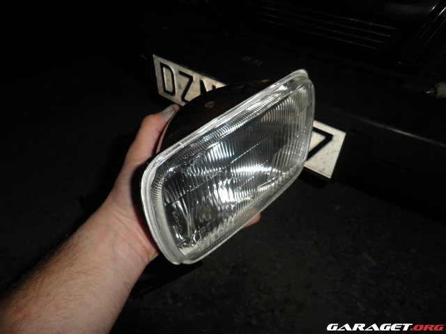

                        Strålkastarna är vanliga 200mm universallyktor utan några vanliga fästen what-so-ever. Dessa sitter på en hel del asiatiska och amerikanska bilar av äldre modell, t.ex Nissan King Cab, Mazda 323f med popuplysen, GMC van, Cheva Astro mm.
                        Inga konstigheter.

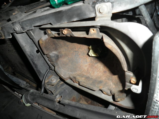

                        Här har vi själva fästet. Själva strålkastarskålen gissar jag på är samma som på GM skåpen, då retainern från dom passar perfekt.

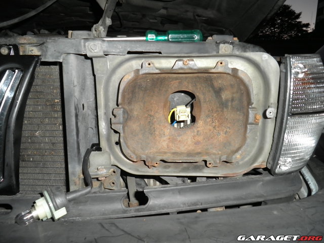

                        Satt som sagt djupare in än jag trodde. 😛
                        Bygger inte inåt så långt ändå, så glödlampsbyte är inte svårt. Skulle det trots allt vara för trångt att byta den så kan man ju faktiskt plocka ut strålkastaren framåt utan problem. 😉
                        På andra sidan är det riktigt gott om plats.
                        Så det var då detaljstudien på US-lamporna och jag hoppas det är uppskattat. 🙂 Som ni ser så borde det inte vara allt för svårt att göra en egen variant av dessa, om man bara har orken. T.ex utgå från själva lamphuset från ett par standardstrålkastare och jobba därifrån.

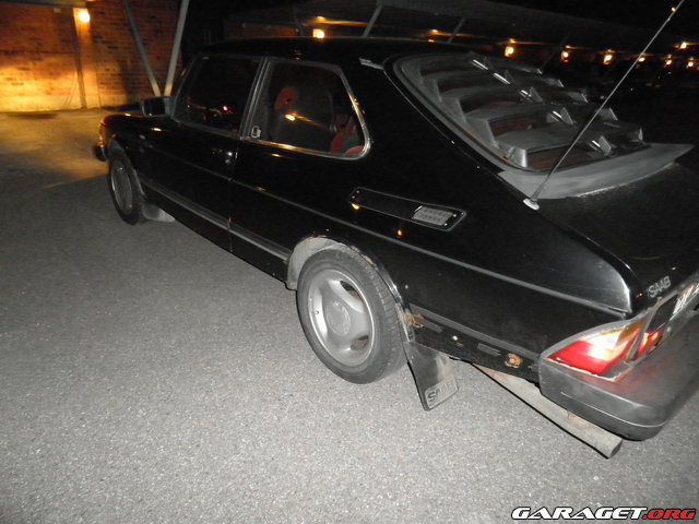

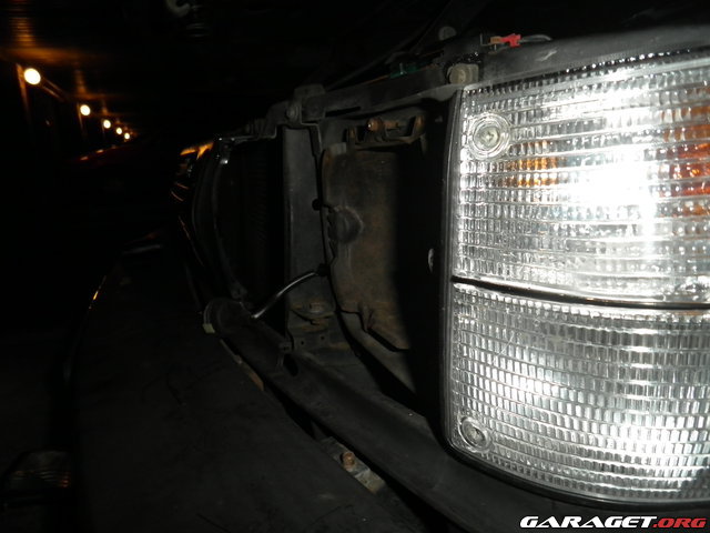

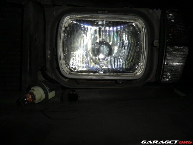

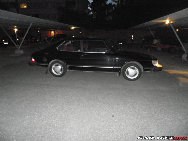

                        Självklart togs det ju lite allmänbilder med, så jag slänger med dom också. 😛 Bilder brukar ju uppskattas har jag hört.

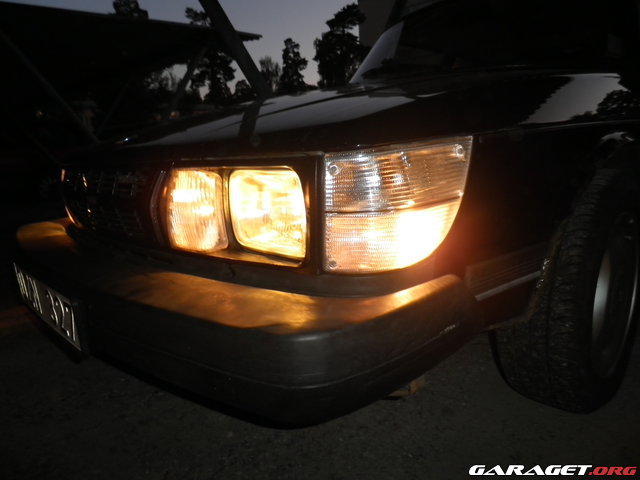

                        Lite finlyse. 😉

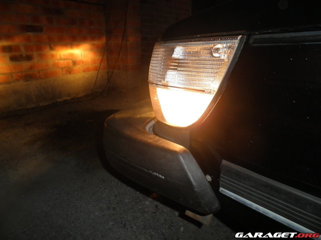

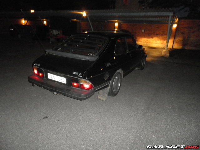

                        Backljusen inkopplade! 😀
                        Tyvärr lite dåliga bilder, men vad ska man göra… 🙄
                        Dat ass! 😉
                        Usch och blä och äckelrost.. 😐

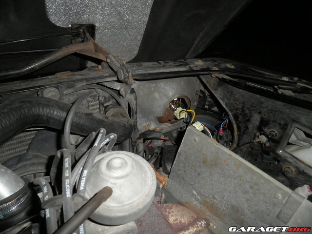

                        Motorrummet i dagsläget. 😉 Liten luring för dom insatta..
                        Hej hopp.

                          Sablar vad genant! Jag är visserligen nördig, men en inte tillräckligt kunnig nörd för att lyckas hitta din ”lilla luring”…

                            En dödad adventsljusstake 🙁

                              Där hade du luringen. 😉 Den är inköpt för en billig penning på skroten, så den var nog slut i vilket fall.

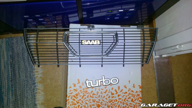

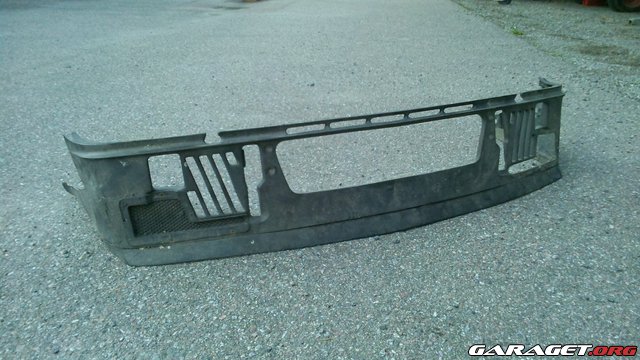

                                En trevlig tur ner till Tibro i helgen resulterade i en frontspoiler till en Saab 90 som en snubbe i Linköping hade hittat på sin vind. Ny oanvänd med kvitton och extra kromlister, skänktes mot avhämtning, så den var man inte sen att nappa på. 😉
                                Väl i Tibro inhandlades en oljekylare med slangar i trubbnoskassett, ett guld/silver turboemblem (saknar bara ett nu), en -79 GL grill samt en turbofrontspoiler! 😀 Den åker med största sannolikhet på så snart som möjligt. Iaf innan Oktoberfesten i Trollhättan den 13e. Bilder utlovas på spoilern monterad. 😉

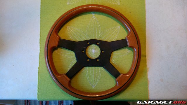

                                Justja, hittade en Raid träratt på skroten med. 😛
                                Grillisen! 😀
                                Soon my love, soon..
