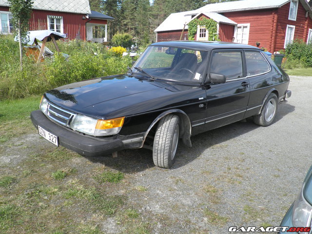

                Dock har jag kommit igång med projekt TrubbelTurbo nu! 😀 Bilen har fått andra kofångare, samt strippats på nyplasten fram och bak. Efter lite plåtbantning av oljekylkassetten så kom GL-spoilern på plats. (Tack än en gång, Nisse)
                Jag saknade tyvärr lite kabelskor för att få fast blinkerskontakten i orginalkablarna, så jag tänkte göra det i veckan som kommer när jag är hemma i Uppsala. Jag har dessutom inte limmat fast glasen för positionsljusen i US-ramarna, så orginallyktorna, blinkers samt grill får sitta kvar tills dess. 😉 Lite lister ska bytas ut också, och det ska bli intressant att se hur mycket skruvarna till orginalskenorna sitter. Stänklappar ska dit även, men fästgummit där som plasten ska sitta i fick sitta kvar till dess, som lite skydd.
                Det absolut roligaste med bytet av kofångarna var att upptäcka att min löstagbara dragkrok fortarande gick att sätta dit utan problem. 😀 Tyvärr så kunde man ju inte få dit kåpan, så en annan plugg ska fixas så ma slipper skit i hålet, men det funkade iaf.
                Fick även målat lite nya bromsok idag, så dom åker på sen med. Svarta blev dom för övrigt. 😉
                Så lite mindre snack och mera bilder hörde jag! Inte så mycket, men några iaf. 😉
                Skapligt glapp, men skit samma liksom. 😉
                Tror jag ska försöka fixa nåt skyddsnät eller så för oljekylen.

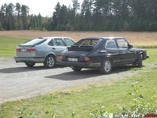

                  Nåja! On the move igen ser jag. Fick du tag på bakfångare direkt av en combicoupe? Jag använde ju en sedanfångare. Nu är det bara att hålla ögonen öppna efter en turbospoiler då 😉 ! Du bor ju riktigt vackert annars. Fin timmerbyggnad.
                    augusti 25, 2012 kl. 17:58 #192570
                    Jo det går framåt sakta men säkert. 😛 Man blir ju osäker på att skruva isär brukshinken när man har 1½ mil till samhället. 😛 Haha.
                    Jo kofångarna kommer från 2 olika 900cc. Baken kommer från en -82ans turbo APC 5 dörrars, och framkofångaren kommer från en -79a cc. -79n är egentligen en turbo den med, men den fick annan motor en gång i tiden och är nu reggad som en GL fast den har mek insprutning. 😛 Frontspoilern som sitter på fick jag av Nisse. (Longjohn61)
                    Omgivningen är tjejens barndomsgård, där jag brukar hänga på semestern. Finns alltid nåt att göra, samt att det troligtvis blir vi som tar över detta i framtiden. Men men, den dagen den sorgen som man brukar säga. 😉

                        Framåt ser jag, kul! Om bakre kofångaren är från sedan, och har den övre gummilisten kvar som tätar in mot karossen, så måste denna tas bort eller modifieras. Annars går det inte Att stänga bakluckan… Jag lärde mig den hårda vägen.

                              Esak; Båda kofångarna kommer från 900cc, så det är lugnt. 😉 Det jag dock upptäckte efter bytet var att gummigrejen mellan kaross och kofångare var tjockare på den äldre modellen, men med hjälp av en kofot och vaselin så gick det att byta utan att plocka lös kofångaren igen. 😉
