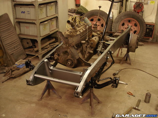

                            Så.. en liten UPDATE!!
                            Ut i morse och drog några varv med body längst ner på dörrarna. Konstruktionen är gjord på så sätt att underkant på dörren är öpppen mot gatan. Den sitter alltså i värsta grussprutet och bra märkligt att dörrrna har klarat sej så bra just med tanke på detta och hur dörrar kan se ut i underkant som sitter mer skyddade än dessa.
                            Hållauppskuffenstaget… var både brytet buckligt och lagat så där blev det ett helt nytillverkat.
                            Så diverse smådetaljer igen som ska målas.
                            Nära nu…
