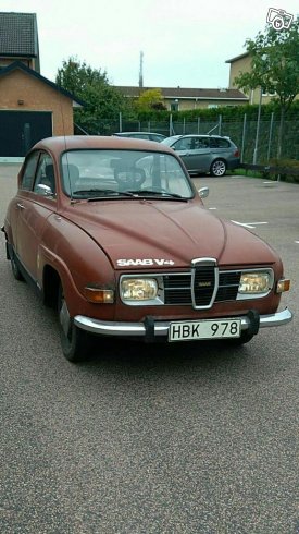

          Jo det ser ut som om Bollens syster är till salu
          https://www.blocket.se/helsingborg/Saab_96_v4_renoveringsobjekt_83014702.htm?ca=15&w=3
          Jag vet inte om det är helt OK att lägga in denna länken men om det inte är det så får någon snäll moderator ta och moderera bort detta inlägget 🙂

            Hehe, noterade den! Har faktiskt varit riktigt många siennabruna V4:or på Blocket på sistone.
            Och nej, tröttnat har jag inte! Just nu slipar jag ner höger bakskärm där lacken krackelerade i sommarvärmen för några år sedan. Annars är det värsta gjort, nu kan jag ta det i den takt jag känner för. Och besiktning är först 2020.?

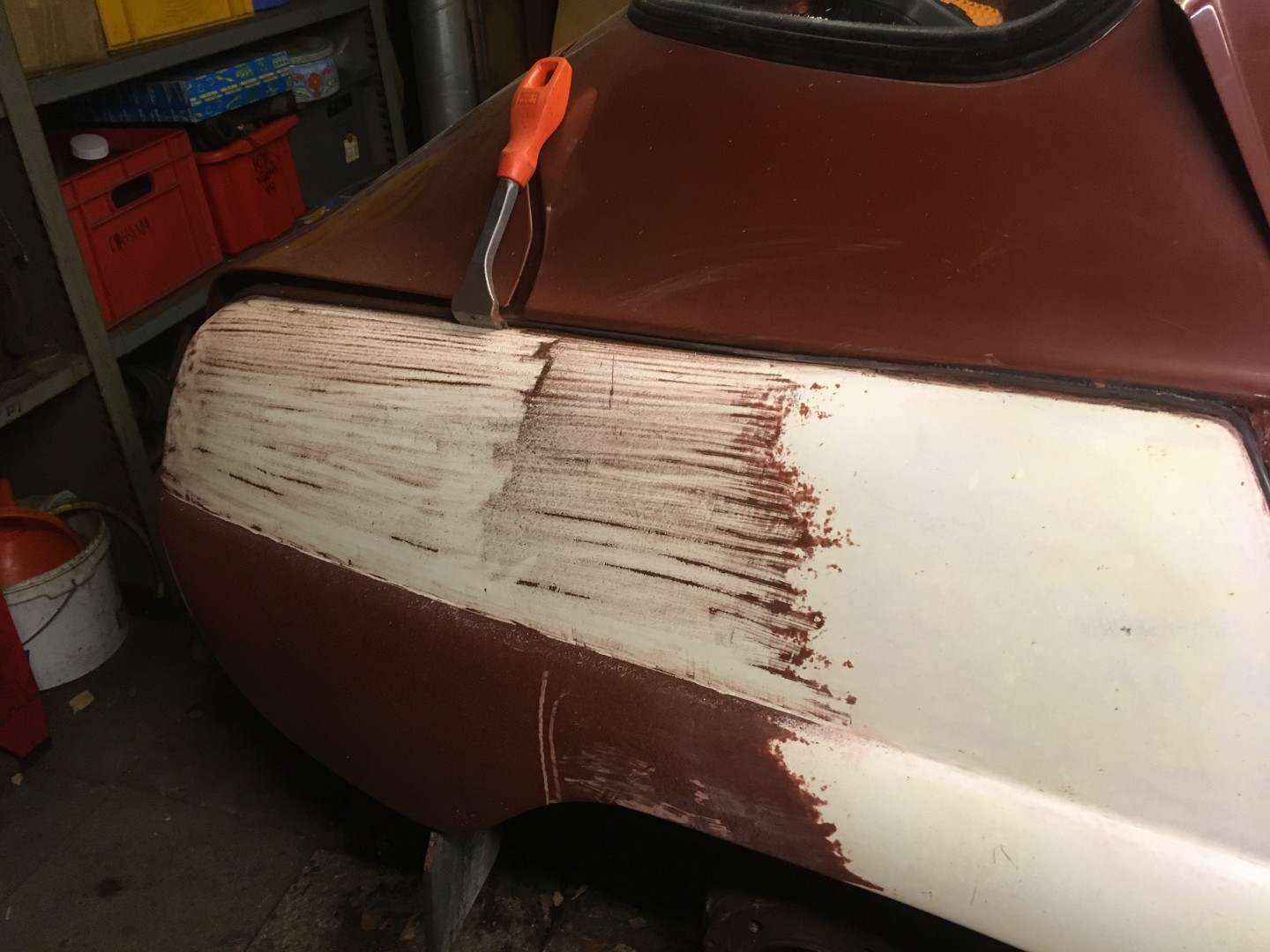

                              1) Jag höll på i timmar och lyckades bara slipa bort några kvadratdecimeter av den krackelerade lacken på glasfiberskärmen.?
                              2) Jag lackade ur. ?
                              3) Jag plockade fram en slö färgskrapa.?
                              4) På en halvtimme var jag klar.?
                              5) Imorgon blir jag stenad av renoveringstalibaner.?
