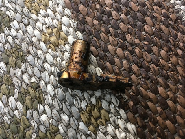

      Av bara farten bytte jag låset i förardörren idag. Ända sedan jag köpte bilen har den haft den nya typen av låskolv där men nu är ordningen återställd och jag är nere på två nycklar.?
      78831A2F-A84D-402D-BE85-BDF8D42525B2
      I dörren hittade jag även rester av det ursprungliga låset.?
      EE56BD2C-F065-4F26-9542-3B2777E702E4
      Borde ha skramlat rejält, kan man tycka, men blecket satt faktiskt så hårt fast i rostskyddsgucket att jag fick dra loss det.?
