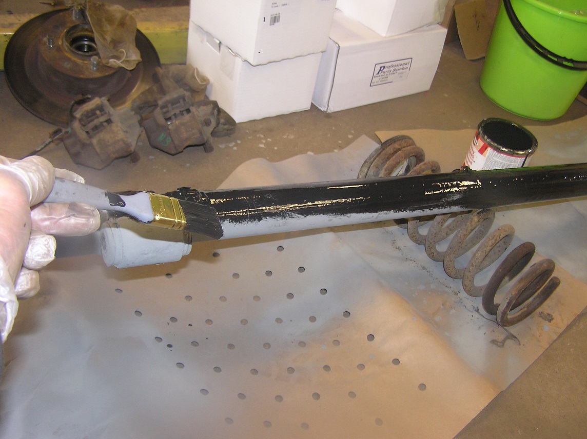

          Bakaxeln fick sig även en lite uppfräschning med nedslipning och målning, så gick det även för övre bärarmarna som enbart hade lacksläpp och ej rost.
          apr-15-071
          apr-15-073

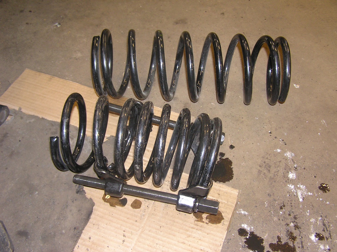

            Nya originalfjädrar har även monterats på, detta är standardhöjden.
            apr-15-012
