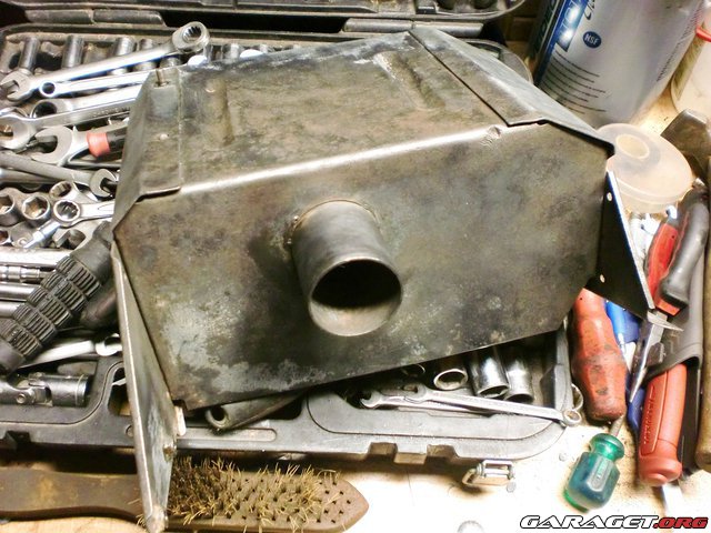

      @Janne Hagnell wrote:

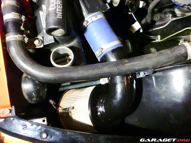

      Du tänker inte ha något runt pappersfiltret, alltså?
      Nej! Kommer bli öppet.

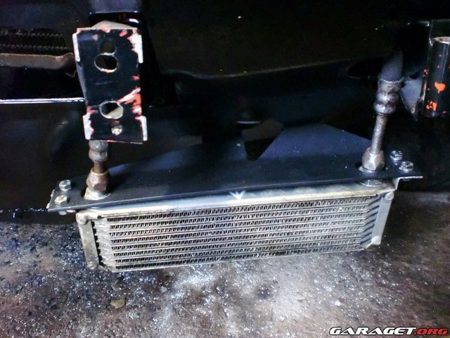

        Nu tog ja en bild på oljekylaren monterad och klar, har även målat fästet. samt satt i nya oringar. Men kommer nog kanske att kleta på lite färg runt röranslutningarna med, alternativ lite rostskydd bara man vet det är tätt sen vid uppstart.

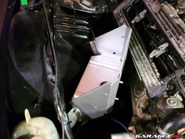

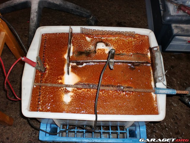

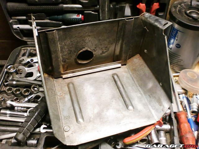

        Sen kommer jag gå mot strömmen lite när det gäller batterimontaget, normalt brukar man ju slänga dit det i skuffen, men orkar inte krångla med massa kabel så det får bli monterat fram i en original hylla från 99 Turbo. Blir ju lite originalkänla över det med. Känns nästan lite rätt för denna bilen 🙂 Men först ska den avrostas lite, har satt det i elektrolytbad nu.

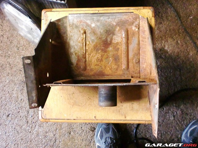

          mars 3, 2015 kl. 20:59 #202214
          Tjena!

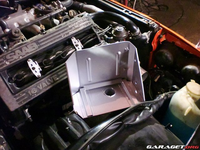

          Har blitt lite mixter igen, har målat lite grejer, avrostat batterihyllan och byggt fästen till den samt monterat.

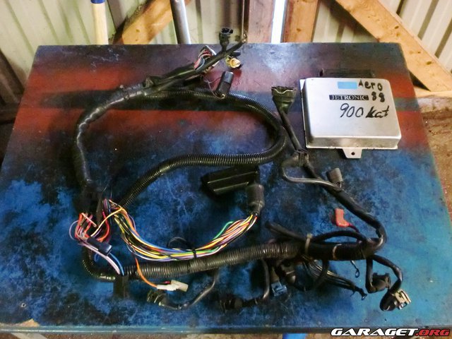

          Rotat fram bränslesystemet jag tänkt använda, ett LH 2.2 med lambdastyrning samt tomgångsmotor.

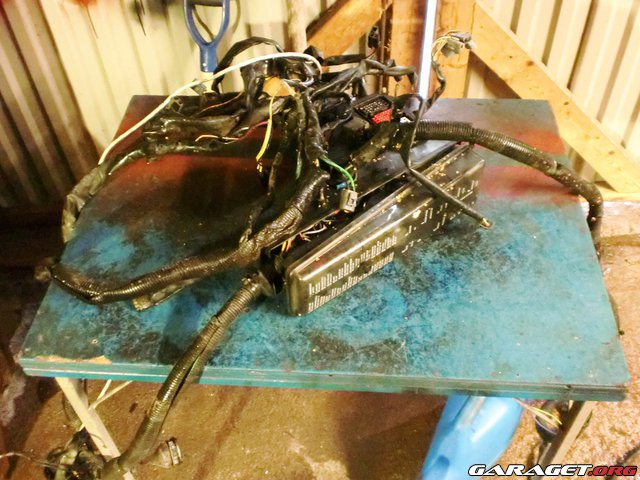

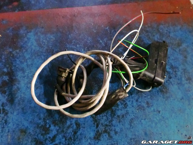

          Ett Apc kablage har jag klippt ur en motorrumshärva med.
          härnäst ska jag fixa batterikablarna.
          slipat lite svets.
          Målad och monterad.
          Körde elektrolyt på batterihyllan. Blev bra.

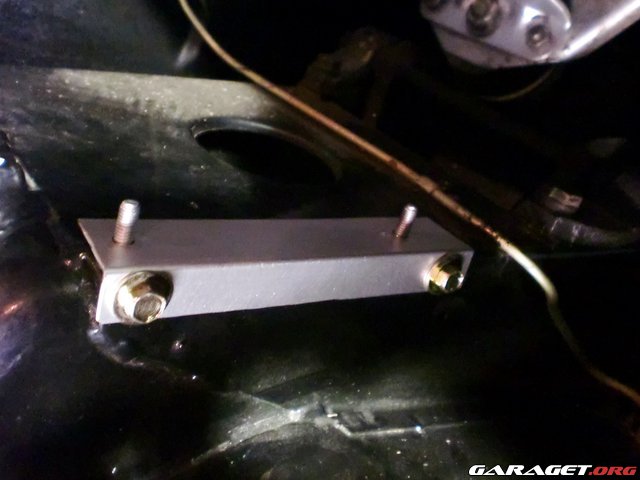

          Fäste jag byggt till hyllan.

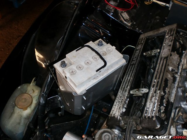

          Batteri påställt så jag kunde fixa fästen så det sitter fast med. Lade även på motorhuven en sväng för att se så inget tog i.
          Kablaget till APC
            mars 3, 2015 kl. 21:47 #202215
            Blir ju klockrent! Det där med elektrolyt verkar vara en bra grej! 🙂
              mars 4, 2015 kl. 15:28 #202231
              Elektrolys is da shit! Tar även bort lacken, så det blir verkligen plåtrent. :AP
              Angående att flytta batteriet till skuffen känns det mer aktuellt i V4:a, där framtungheten är ett större problem (bilen konstruerad för lätt 2-taktare) och där det dessutom sitter mer i vägen.

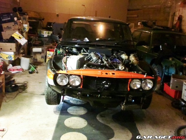

                      Blev ett litet ryck i garaget idag med.
                      Sprutet färdigkopplat, har fyllt i olja med.

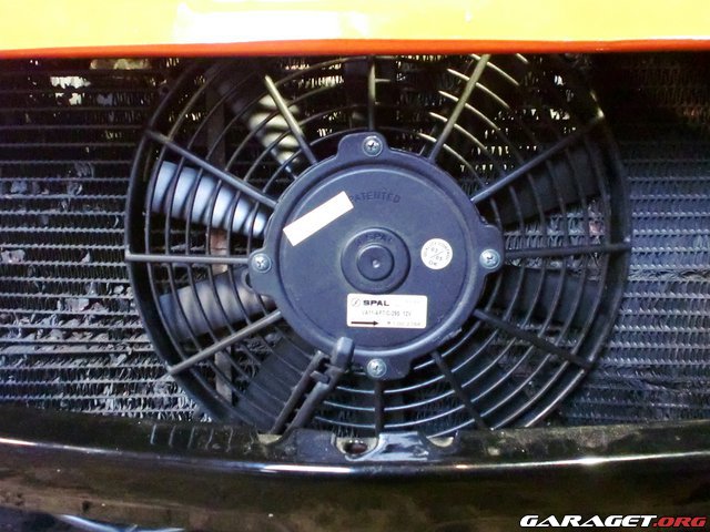

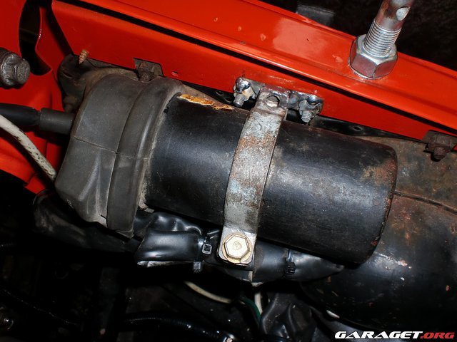

                      Har även byggt ett fäste till tändspolen, blev placerad vid höger lykta,ska på lite färg sedan. Även en spalfläkt har letat sig på plats framför kylaren,äntligen kom den till användning 🙂 Denna köpte jag förra vändan jag gjorde med denna bilen, innan den blev bortställd. ska bara fixa fästen till den. Kylaren ska bytas ut med, denna sitter där bara för att ja ska kunna bygga.

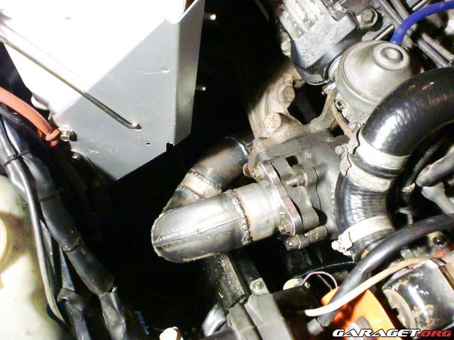

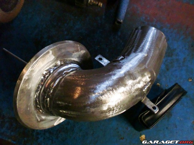

                        Börjat mixtra med avgasröret, downpipen är snart klar, har börjat bygga baköver nu, blir bättre begagnat mellan downpipe och bakaxeln.

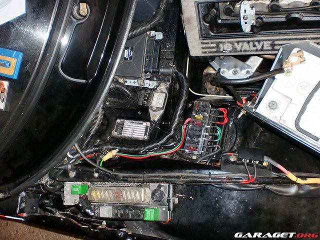

                        En säkringscentral har jag monterat dit med samt kopplat så jag har spänningar av olika slag även i dem tomma platserna till framtida bruk. +30/+54 samt +15 finns nu färdigt att plocka i dosan. Känns bra.

                            Tog en bild på downpipen idag, den är snart klar, ska dit med en lambdamutter samt slipa lite svets, sen på med bandage.
