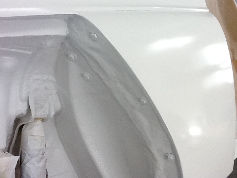

                  juli 4, 2015 kl. 14:00 #376434
                  Har nu varit 4 dygn i Skåne och fått bilen lackerad.
                  Jag blev mycket mer än nöjd med resultatet av lackeraren ”Alfons Åberg” arbete.
                  Allt underarbete som han ”bara skulle göra” innan lackeringen.
                  Transporterat hem Sporten till Hallstahammar för ihopmontering.
                  Nu gäller det att få fram delar som svarar upp mot skicket på bilen.
                  Bilen lackad vit
                  Den vita topplacken pålagd

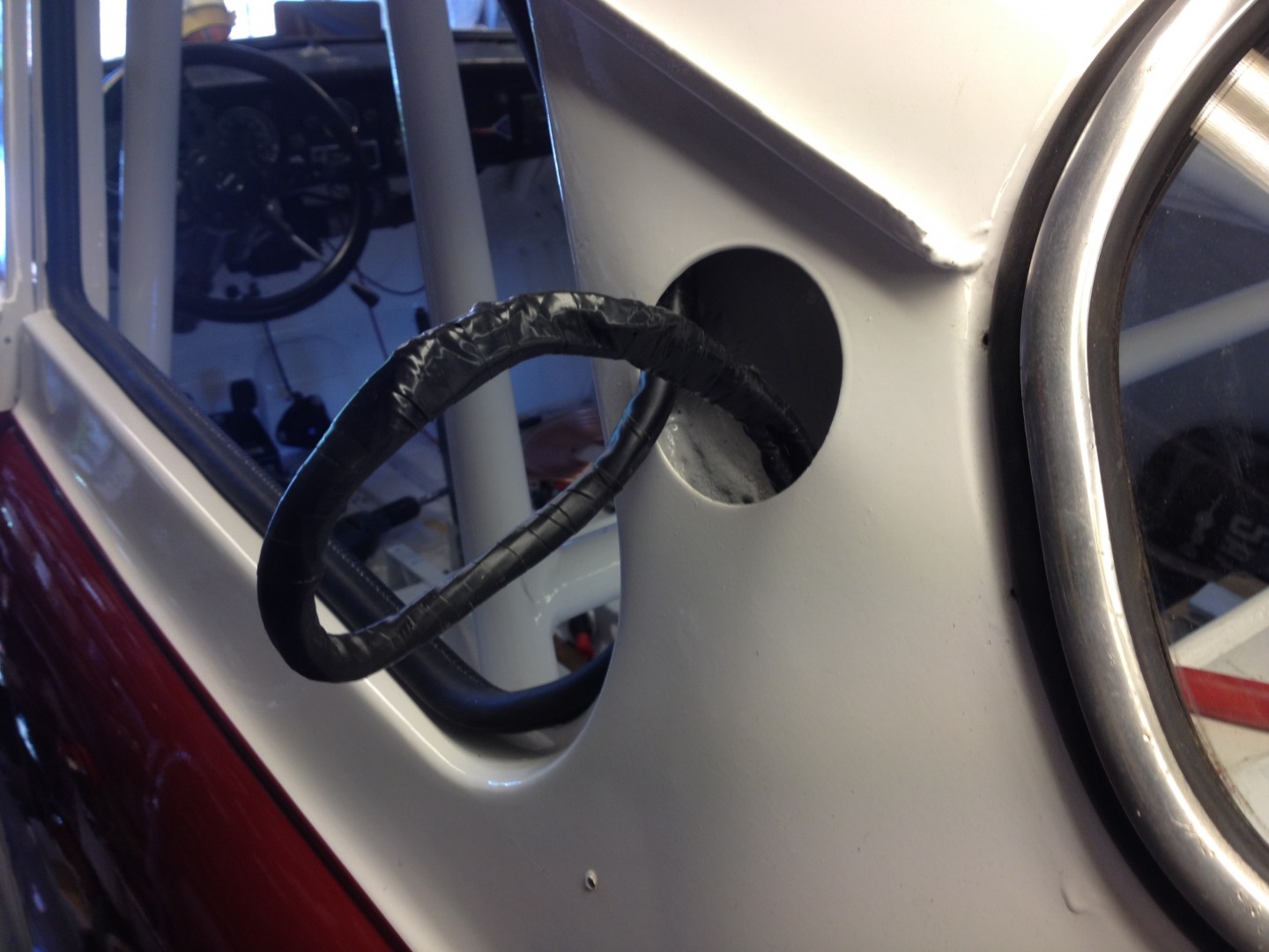

                            augusti 22, 2015 kl. 23:42 #378365
                            Kabelhärvan behövde skarvas ihop efter delningen vid takbytet.
                            Skönt att det inte är så många kablar att hålla reda på.
                            Ihopkoppling av kabelhärvan efter tekbytet
                            Ihopkoppling av kabelhärvan efter takbytet
                            Ihopskarvad kabelhärva i C-stolpen på vänster sida.

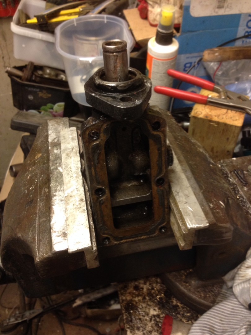

                              oktober 9, 2015 kl. 10:13 #380527
                              Fick problem med bromsarna när vi skulle lufta, bara bromsar på vänster fram och höger bak-hjul. Jag hade bytt tätningar i huvudcylindern under tiden karossen var på lack nere i Skåne.
                              Efter funderande så kom jag fram till slutsatsen att en krets inte vill vara med och jobba i h-cyl.
                              Plocka ur och ta isär huvudcylindern och undersöka varför:
                              IMG_3996

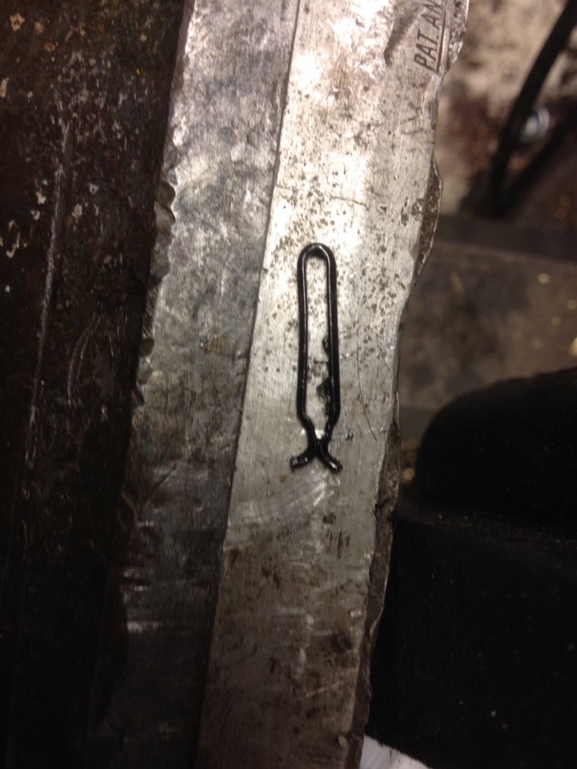

                              Efter lite letande och funderande kom jag boven i dramat på spåret:
                              Hårnål i h-cyl
                              Den lilla ”hårnålen” som ska hålla ihop de båda kolvarna i h-cyl och se till att främre kolven följer med tillbaks när bromspedalen släpps hade helt enkelt tröttnat och stämplat ut från jobbet.
                              Tillverkade en ny av en saxpinne, med originalet som förebild.
                              Fick tag på en ny packningssats och satte ihop h-cyl. igen och monterade in den i bilen igen.
                              Nu var det inga problem med att få broms på alla fyra hjulen efter avslutad luftning.

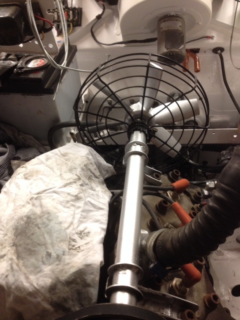

                              Nu åkte -66:a motorn in i maskinrummet eftersom vi ville åka backtävlingen i Uddevalla.
                              Sportmotorn och 7:38 spec1-lådan med gummiknutar, kommer att sättas i bilen under lite vinterpyssel.
                              Tidigare har vi åkt med el-fläkt till kylningen men jag har varit missnöjd med hur den skött sitt jobb.
                              Fick syn på en lösning med överliggande fläktaxel på långnos-motor på SAAB-marknaden i Norrköping.
                              Raskt hem till garaget och kopiera över till min motor.
                              Anpassad fläktaxel för långnosmotor
                              IMG_4032
