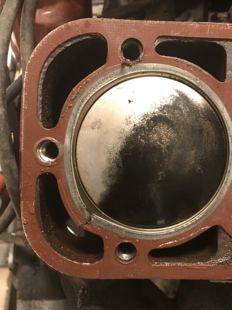

            Efter två av fyra sträckor började motorn att gå illa och röka vitt. Luktade glykol av röken.
            Misstanke om en trasig topplockspacknig.
            Hem i garaget och lyfta av toppen och kontrollera statusen.
            9F48EAF5-8F3A-482D-810D-AE87E62CD7D4
            5987E5AA-6790-4722-B3F0-D892CD4DA200
            Det visade sig att packningen blåst på två cylindrar.
            Kollat toppen och den är rak, testar att sätta ihop motorn med ny packning.

                Det kunde ju varit värre.
                Tog ett kompressionsprov innan jag tog av
                toppen, det låg på 10,5 kg på 1:an och 3:an och 10,0 på 2:ans cylinder.
                Köpte en förstärkt toppackning från
                SAAB-klubben. Tänker sätta ihop motorn igen med ny packning och testa för vi har anmält oss till en tävling 12/10.
                Kan bli en rivning av motorn i vinter för kontroll då den gått i fyra år utan krångel. Lite förebyggande underhåll och vinterpyssel

                  Motorn ihopsatt med ny topp-packning. Stoppade i nya tändstift och provstartade. Vit rök lade sig över kvarteret……
                  Körde ut och gjorde en provtur, ”brände ur” troligen en ”massa bös” ur avgassystemet. Efter en stund slutade det att röka och bilen går ”som vanligt” igen.
