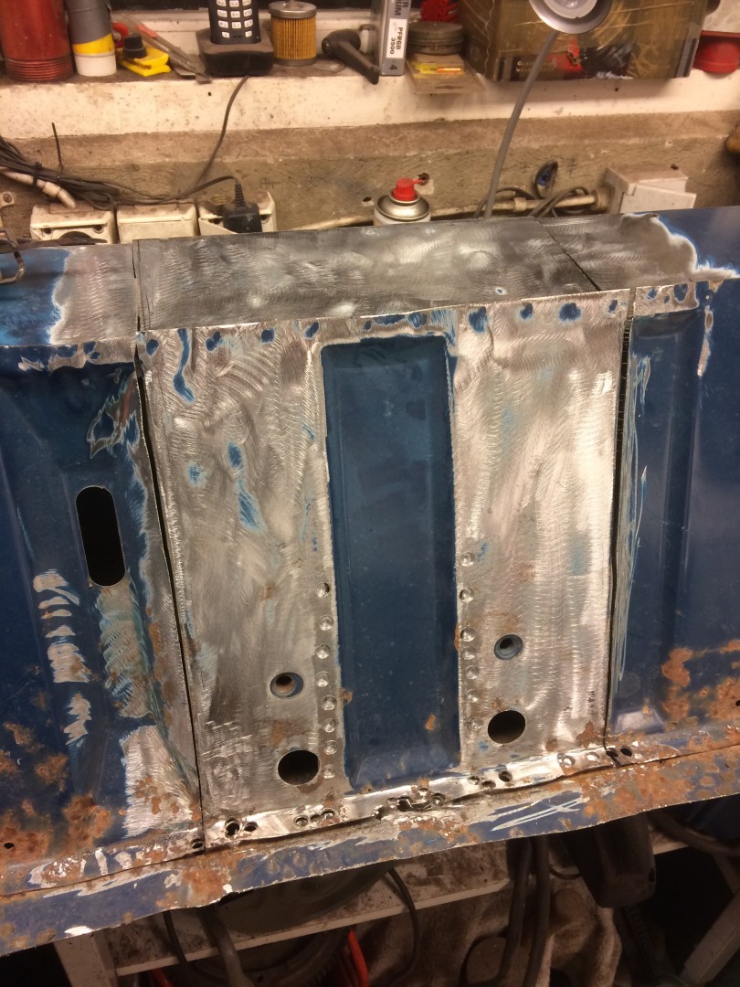

Det är annorlunda konstruerat med längre förstärkningar för mittenfästet till bakaxeln.januari 19, 2019 kl. 13:34 #454432Jag har kapat ur en tunnel ur en V4-kaross och ur vilken jag ska hämta mittenfästet.
Det är lite ”slaktande” av tunneln innan man kommer åt själva fästet.
Börjat med uppkapningen av tunneln och urborrning av punktsvetsar.
Den yttre plåten runt fästet ska återanvändas till Sporten

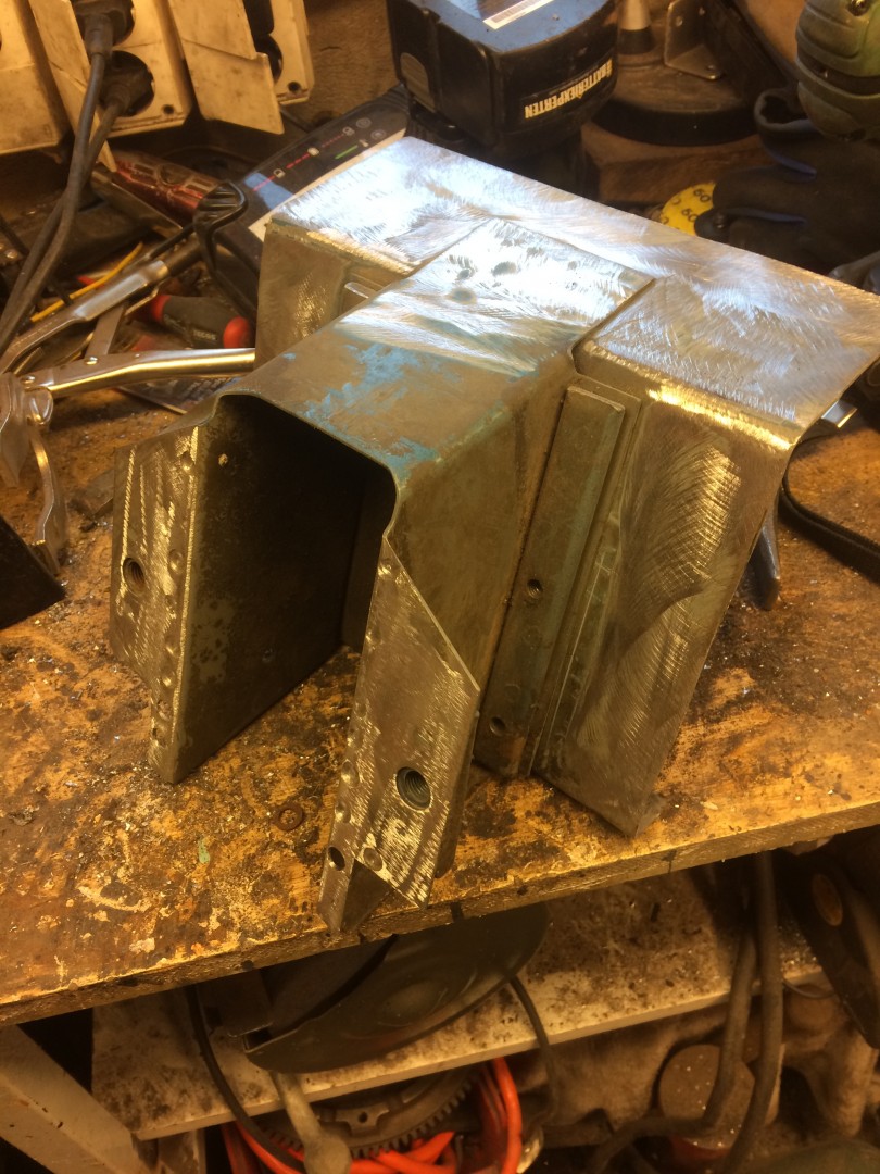

Efter ”lite jobb” så har jag fått fram reservdelen.
Det blev en del kapande och borrande innan jag fick loss den här biten.
Här ser man skillnaden mellan originalet med svetsmuttrar och den senare konstruktionen på en V4 där man har
ett långt tjockt ”plattjärn” med gängor i som håller skruvarna till mittenfästet för bakaxeln.
(Påminner lite om V4:ans rally-förstärkning av övre främre bärarmsinfästningen)
Återstår ”bara att kapa bort resterna av det gamla och passa in den friska plåten.

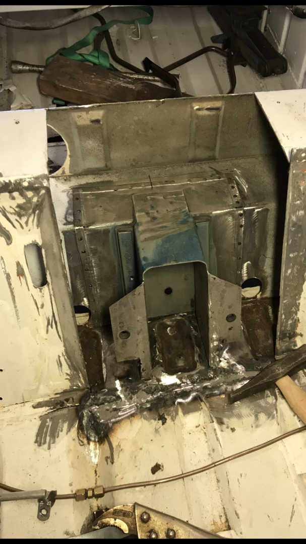

februari 23, 2019 kl. 21:08 #456152Transplantation av fästet från en V4-kaross påbörjat
Återstår att få färg på alltihop och lägga
på locket över tunneln-

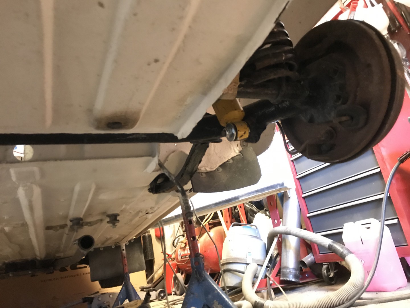

mars 28, 2019 kl. 23:49 #457338Målat undersidan av bilen med Epoxiprimer
Efter lite stök så sitter bakaxeln på plats igen:

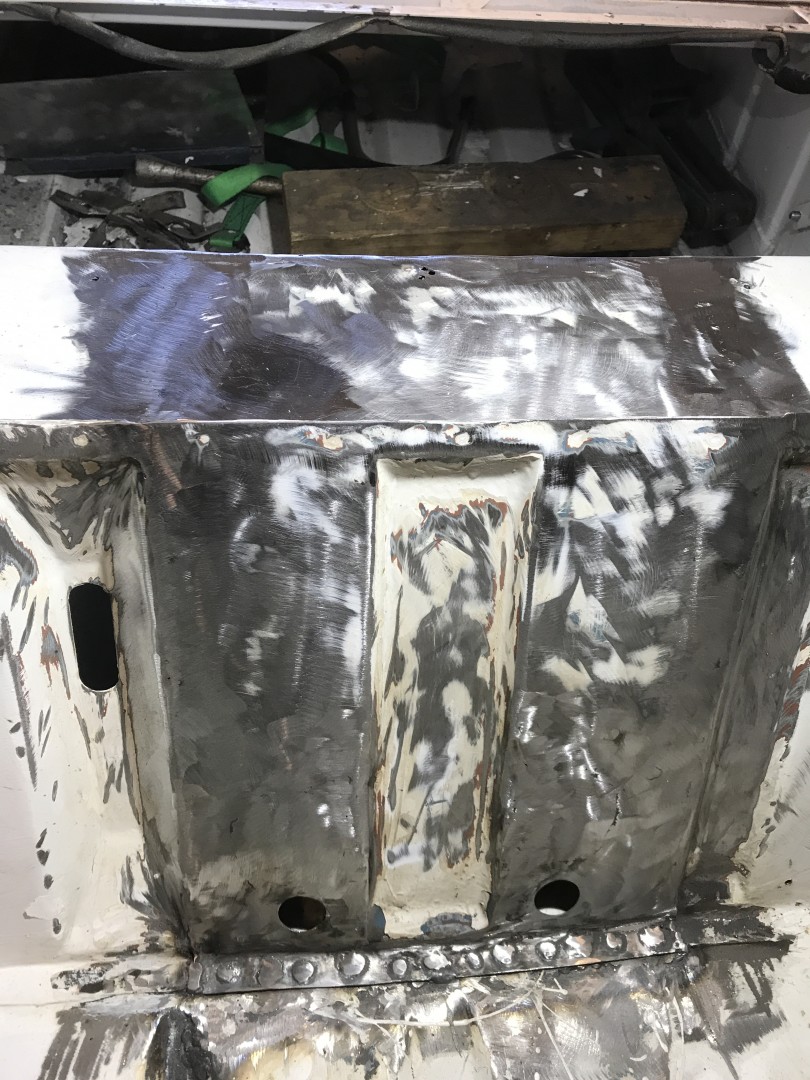

april 5, 2019 kl. 16:27 #457735Färdigsvetsat och slipat
Grundmålat med Epoxiprimer
Jag är nöjd med slutresultatetAttachments:
