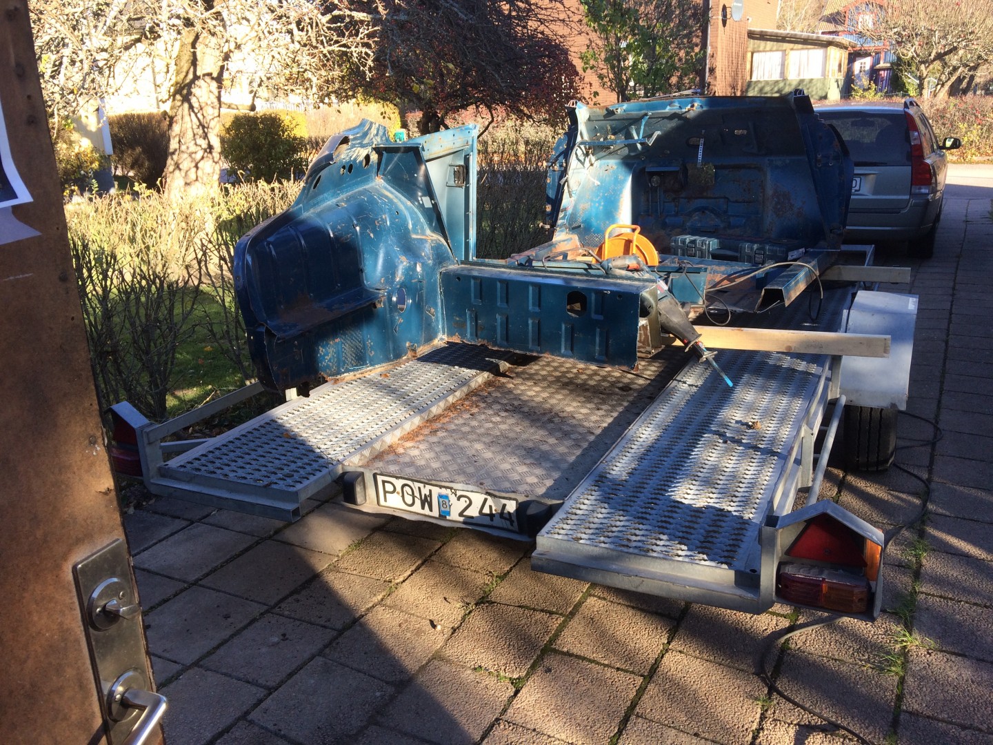

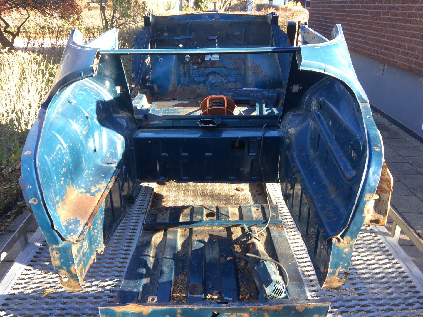

                          Skaffat en reservdelskaross för att få tag på ”donatordelar” till bakaxelinfästningen
                          Reservdelskaross inköpt
                          Kapar ner den tomma karossen för att komma åt tunneln som innehåller
                          fästet för bakaxeln.
                          Nerkapning påbörjad
                          IMG_11221
                          Sparade vänster främre hjulhuset och taket, är det någon som har behov av det??
                          Tornet är friskt
                          IMG_11151
