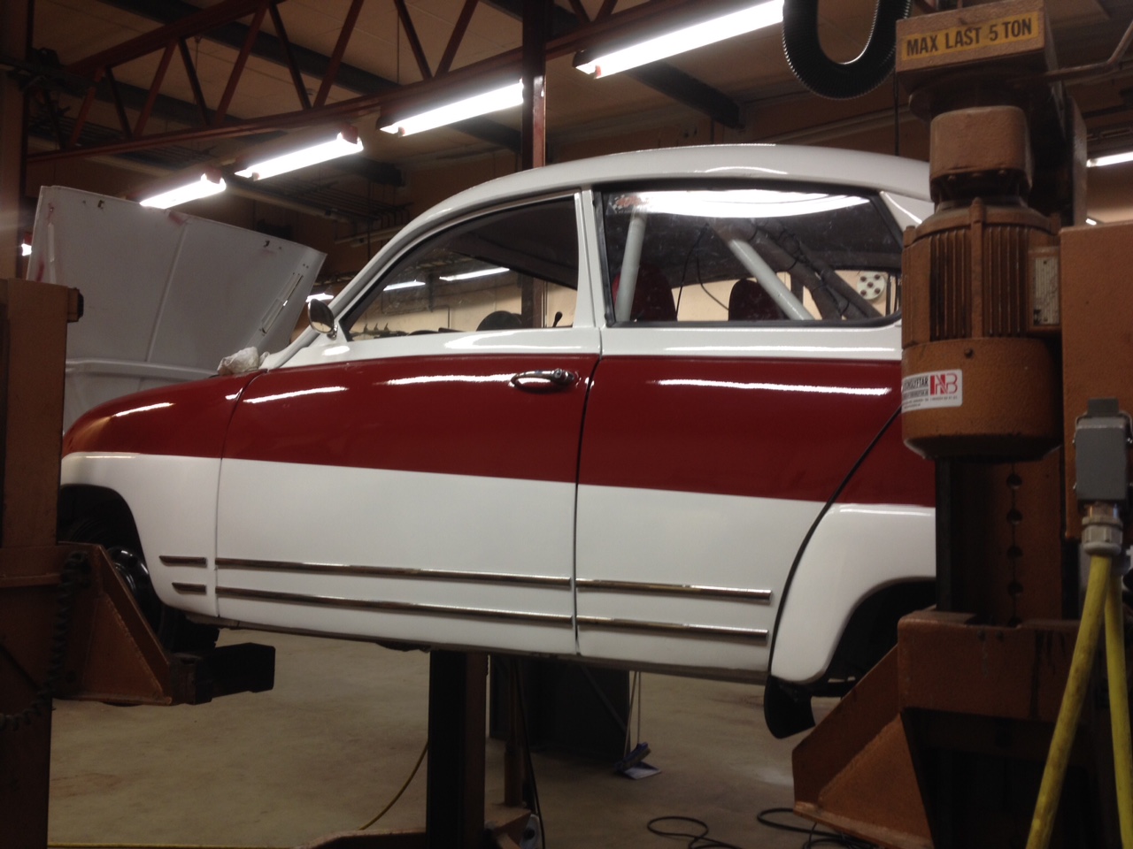

          Torsdag-kvällen spenderades i bilverkstaden på jobbet för att fixa till det sista innan bilen skulle besiktas på Bilprovningen.
          Sista småfixet på jobbet innan vi åkte till Bilprovningen
          Fixad och klar för Bilprovningen
