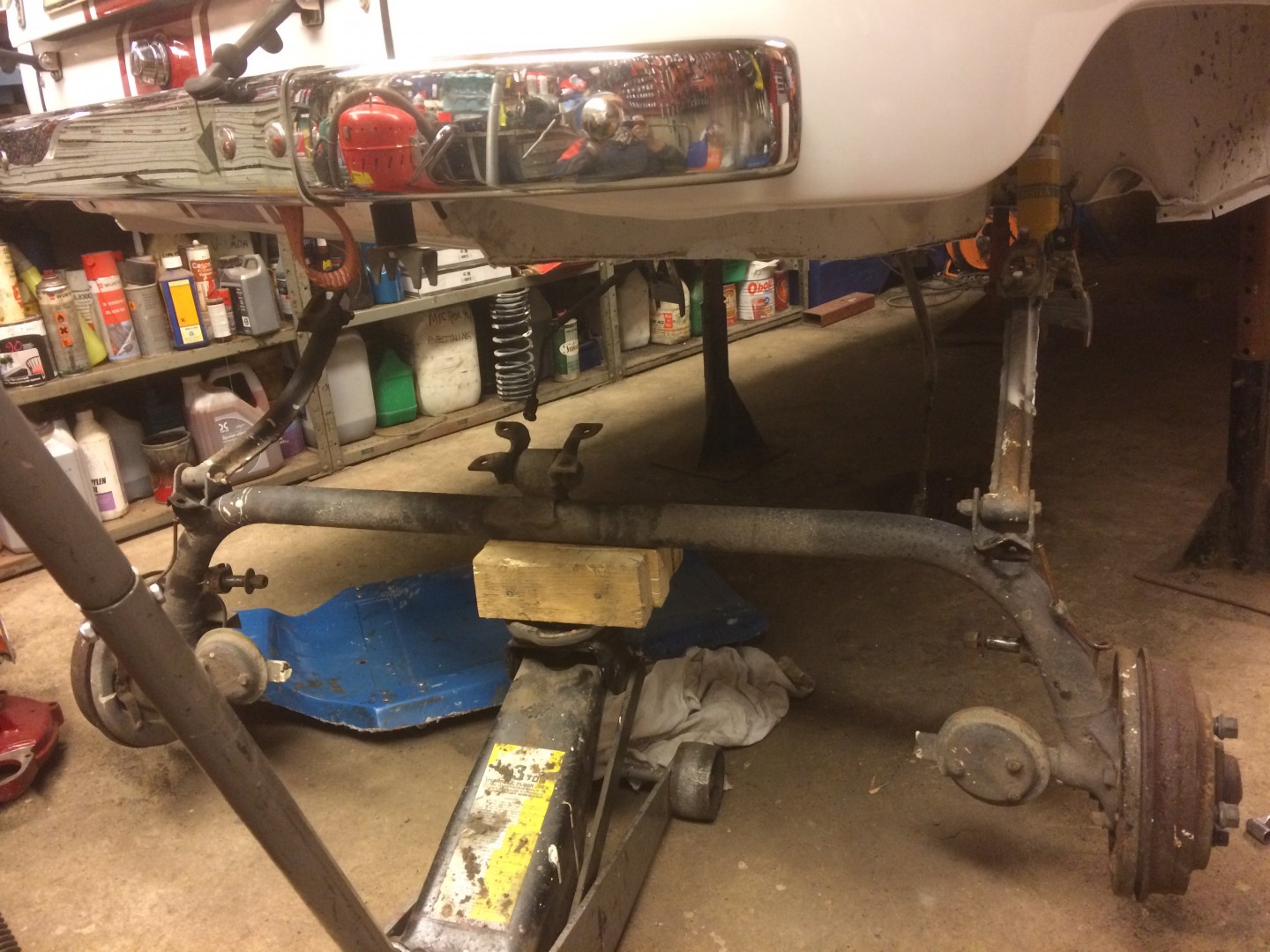

          Dax för Sporten att få undersidan fixad.
          Intagen i garaget
          Sporten intagen

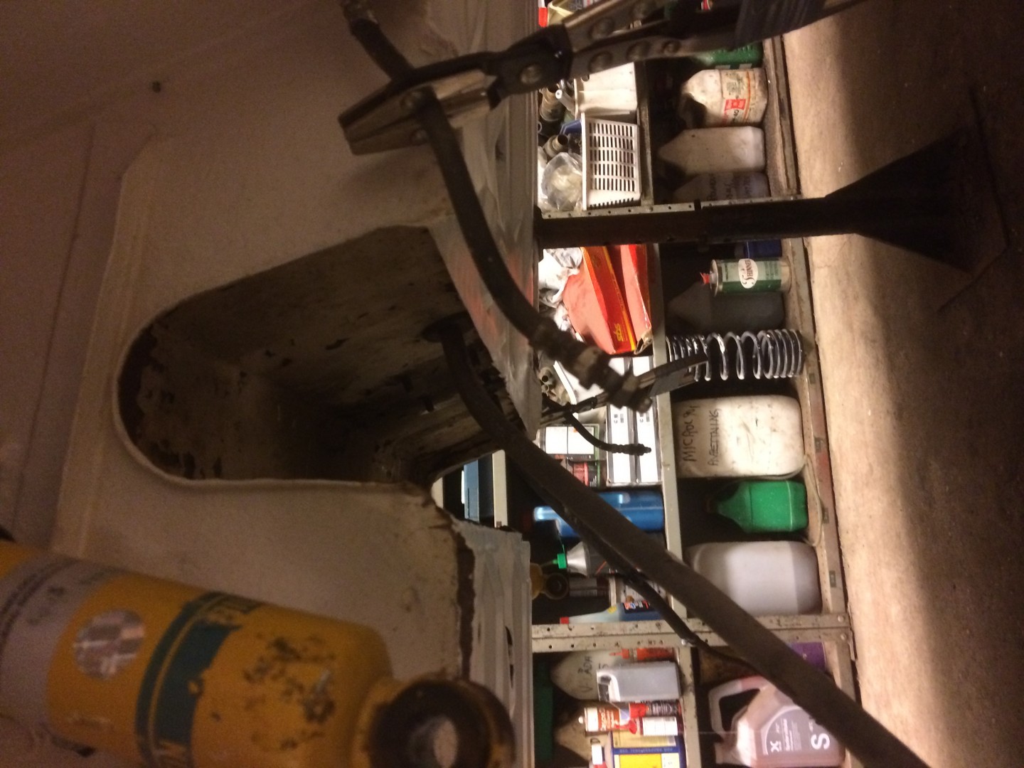

          Bakaxeln demonterad för att kunna fixa till ytskiktet i tunneln.
          Bakaxel bort
          Bakaxeltunnel i behov av lite pyssel med färg
          Bakaxeltunnel

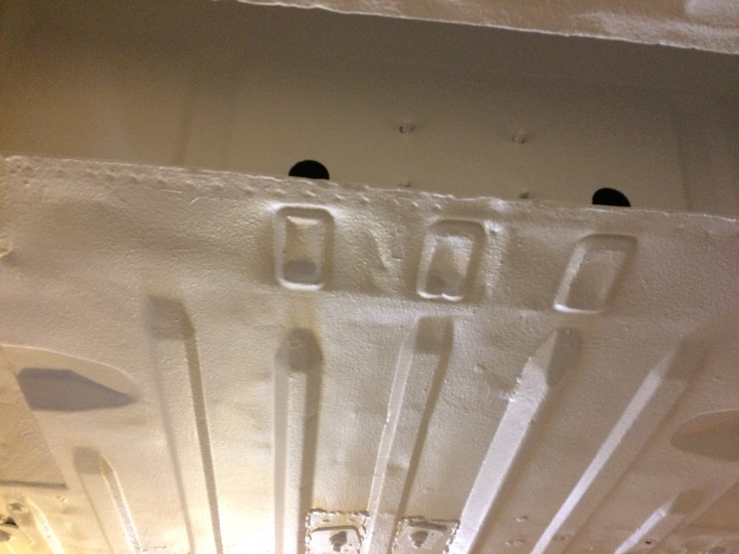

            Körde på vit body på undersidan.
            Undersidan behandlad
            Får sätta en skylt under bilen:
            ”Denna sida ner”
            Bakaxeltunnel ser bättre ut
            Tunneln för bakaxeln nybehandlad.

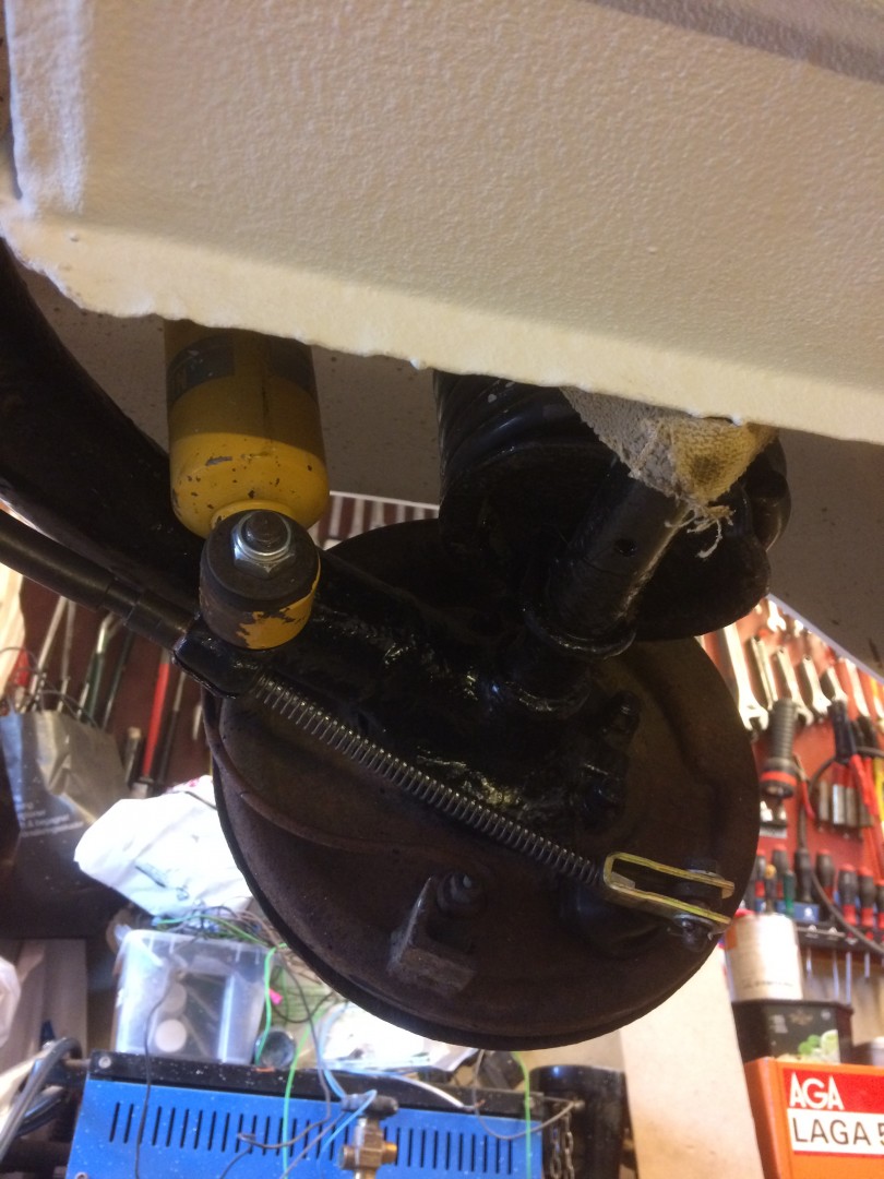

              Hängde upp bakaxeln igen efter det att ha fixat ytbehandling på bilens undersida. Monterat nya handbromswirar från ”Bra-att-ha-lagret”
              Nya handbromswirar

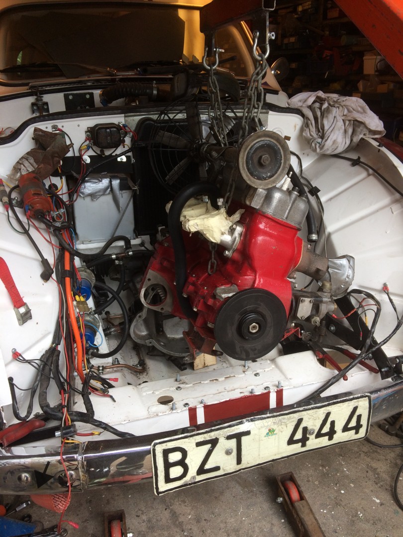

              Med växellådan monterad åkte Sportmotorn ner i maskinrummet
              Sportmotorn monterad
              En bit på väg att få ihop en fungerande bil igen, men en del jobb återstår.

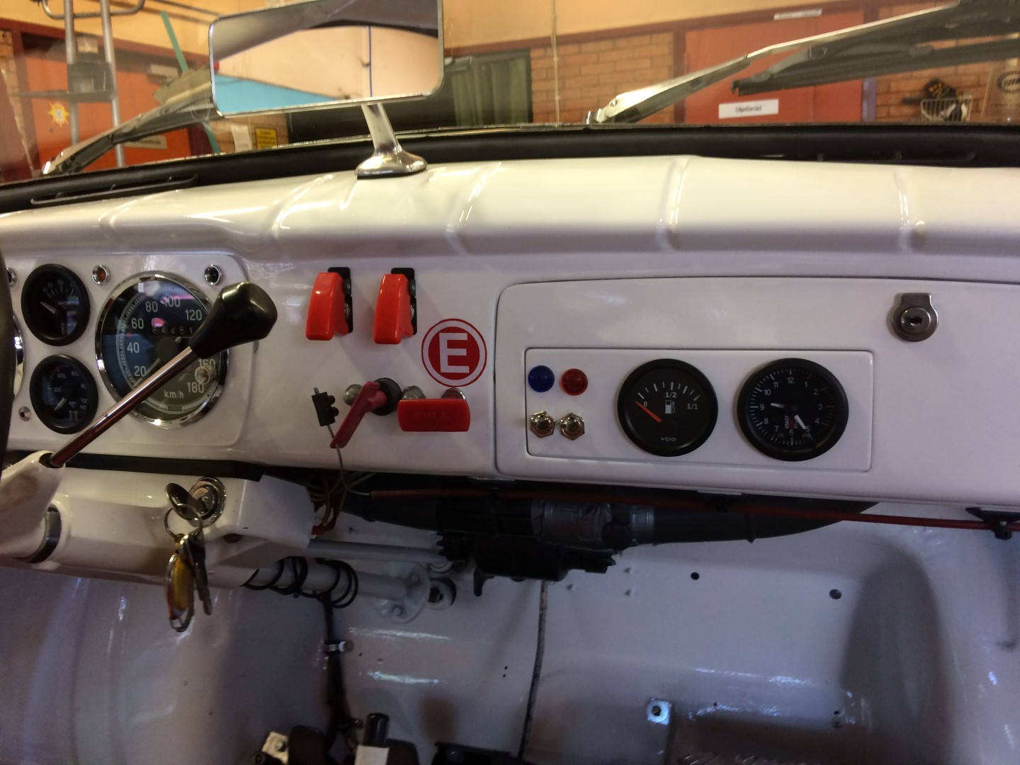

                  Han som lackerade bilen lovar att det finns mer färg hos honom att bättra med OM det skulle behövas
                  Klockan kommer från firman Demon Tweeks i England:

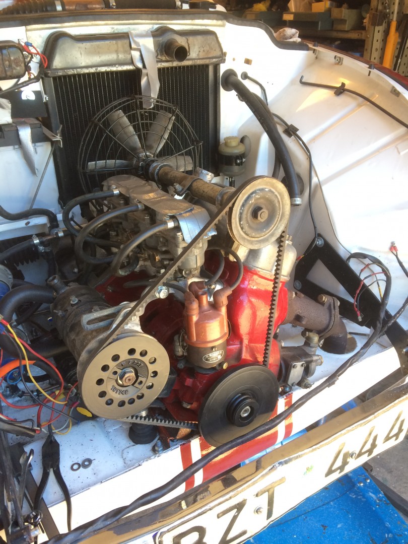

                    Efter några tips om att förbättra kylningen och lite tjuvkikning på Saabar vid Velodromloppet i Karlskoga skulle

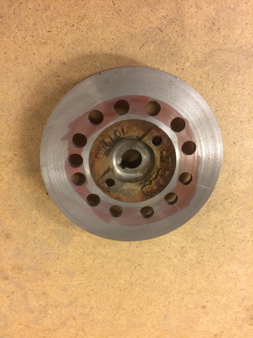

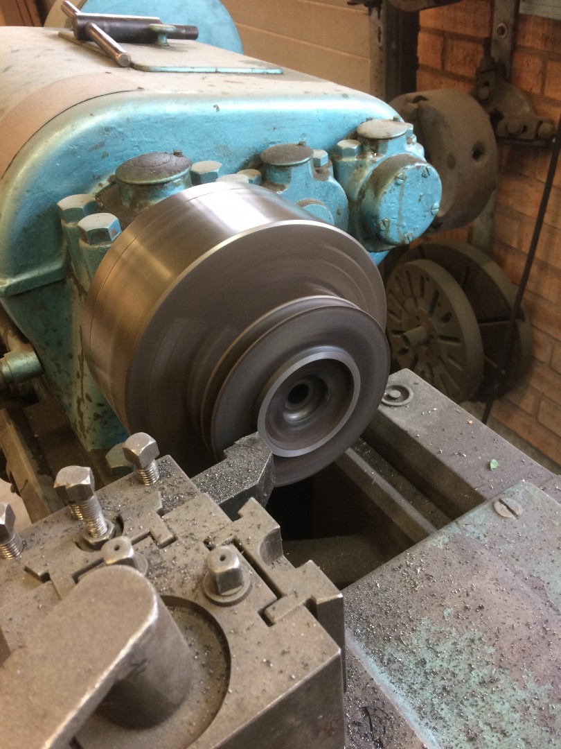

                    en större remskiva till generator/vattenpumpen tillverkas.
                    Letade fram en vevaxelremskiva i ”bra-att-ha-lagret” och satte den i svarven på jobbet.
                    Svarvade framsidan slät och kortade av bakre tappen 4 mm (Tack för måtten Anders Källkvist)
                    IMG_7863
                    Borrade lite lätthål i remskivan för ett rejsigare utseende och kanske för att underlätta lite för kylning av generatorn.
                    IMG_7866
                    Monterat och klart i maskinrummet

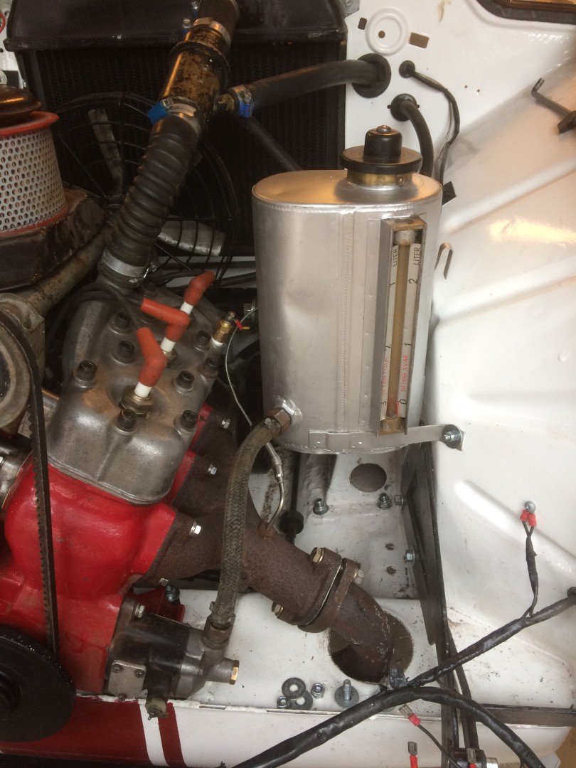

                    Oljetanken monterad

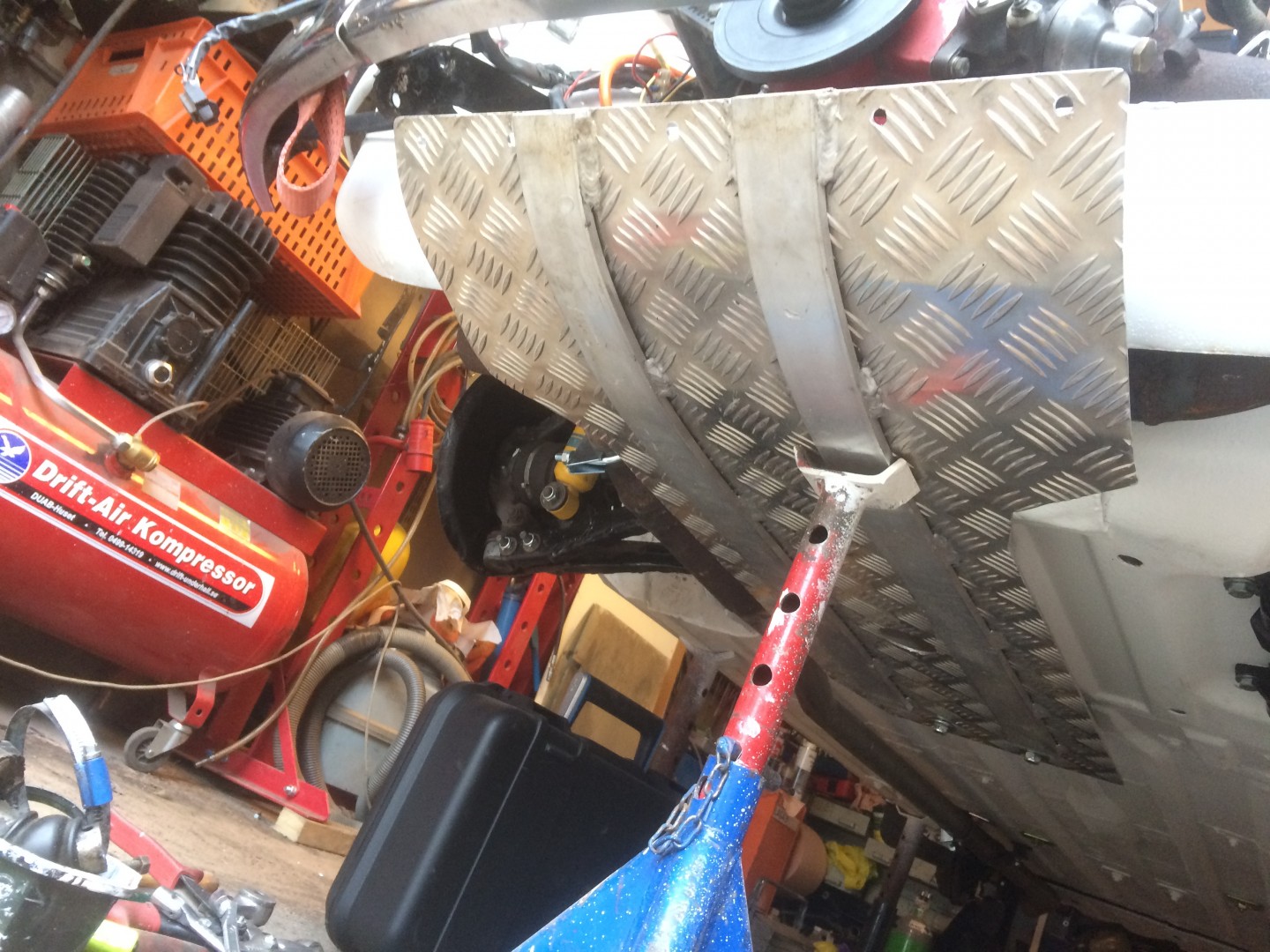

                    Provmontering och inpassning av nytillverkad hasplåt.
                    IMG_7887

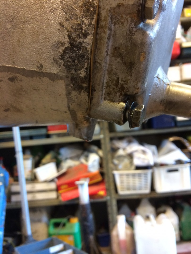

                      Åter hos Connys garage upptäcker vi ett rätt kraftigt oljeläckage. Efter lite felsökning visar det sig att det är växellådan som läcker i skarven vid bakre locket.
                      Växellådan är inköpt för ett par år sedan och skulle då vara en nyihopsatt 7:38 spec1. Låda har stått i mitt garage i väntan på denna HTP-besiktning.
                      Det blir till att montera ur motor och växellådan igen för att kunna täta läckan i lådan. Inget jobb som jag räknat med men det är ju bara att ta tag i problemen.

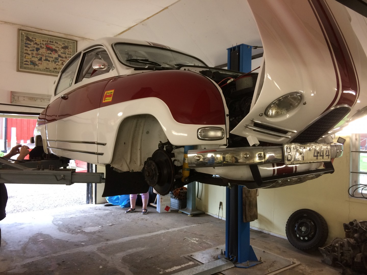

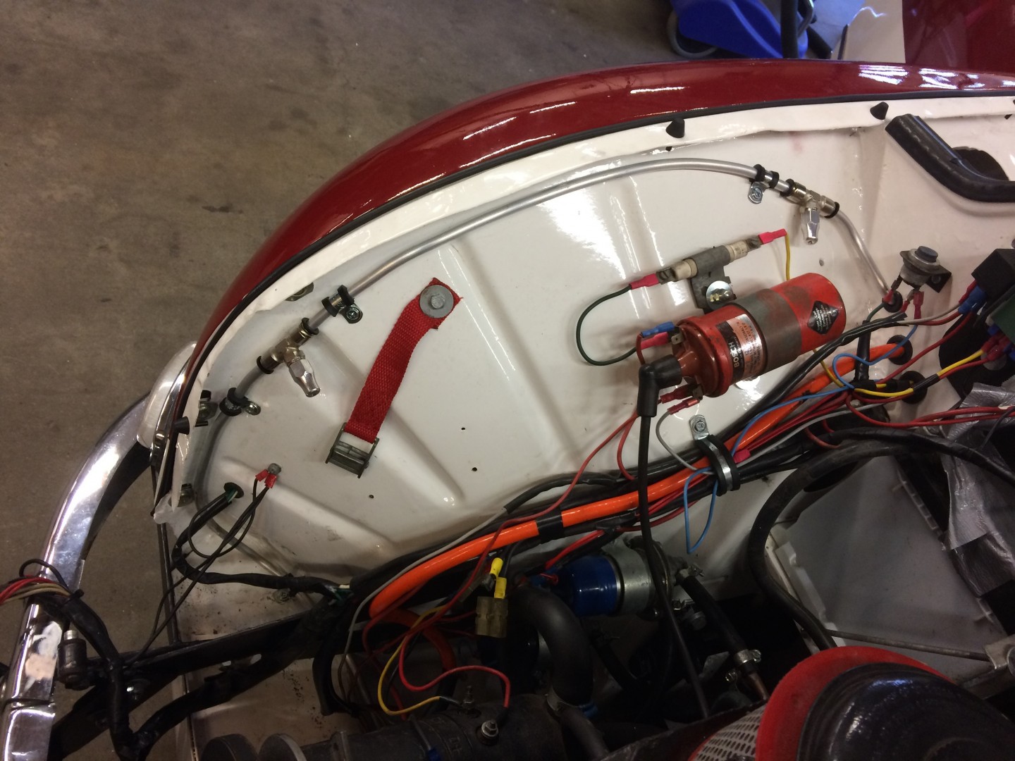

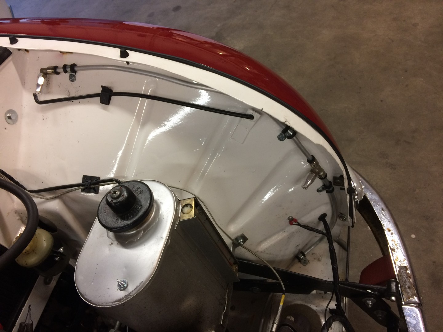

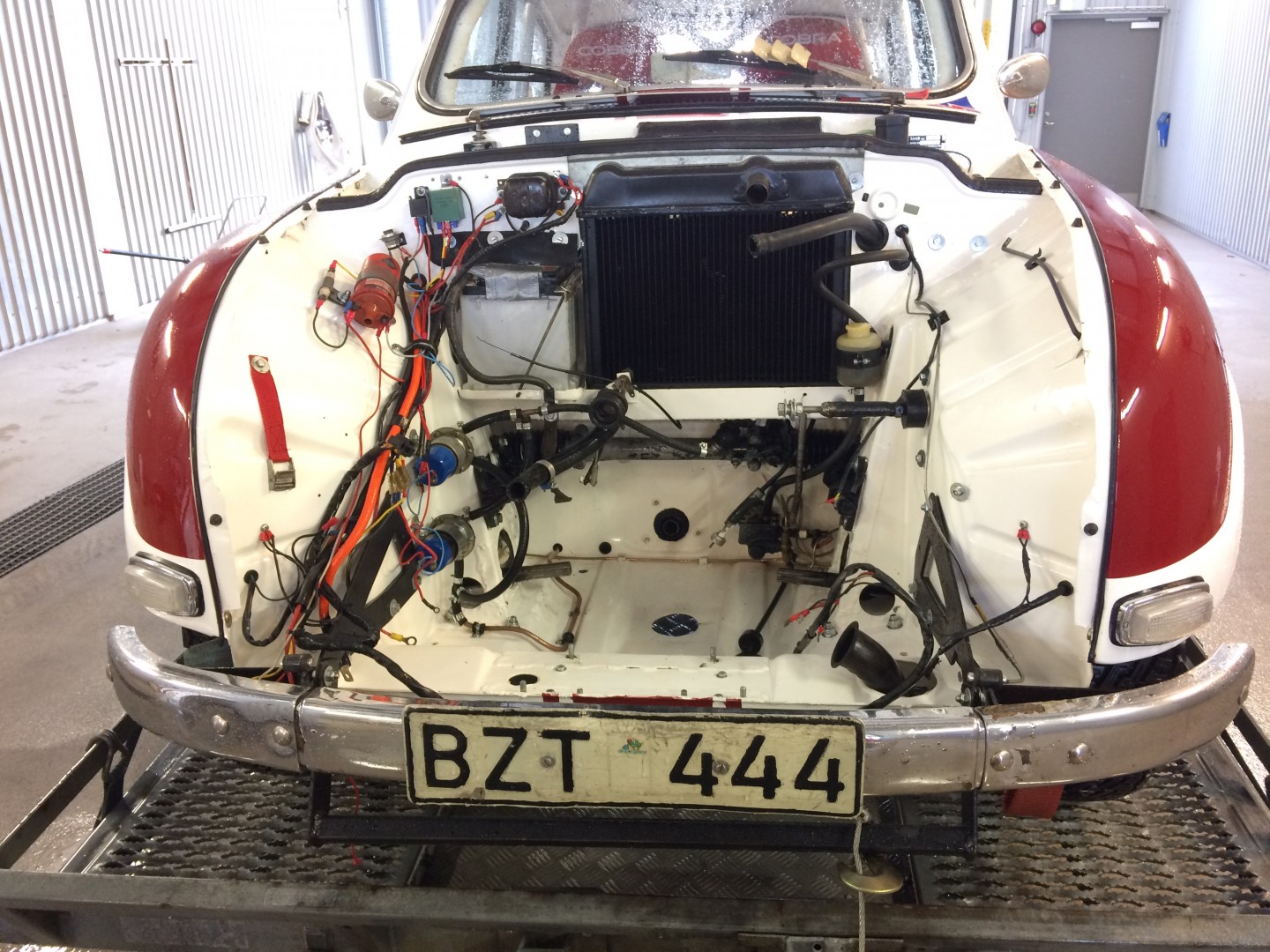

                      Förberedelse för HTP-besiktning som genomfördes i kompisens välutrustade garage.
                      Bilen upplyft och hjulen demonterade enligt önskemål från teknikern.
                      Önskar att man skulle ha plats med en billyft hemma i det egna garaget.
                      I stort gick väl HTP-besiktningen bra, några punkter som behöver justeras.
                      Nu väntar vi ivrigt på post från Bilsportförbundet med en fordonspärm.

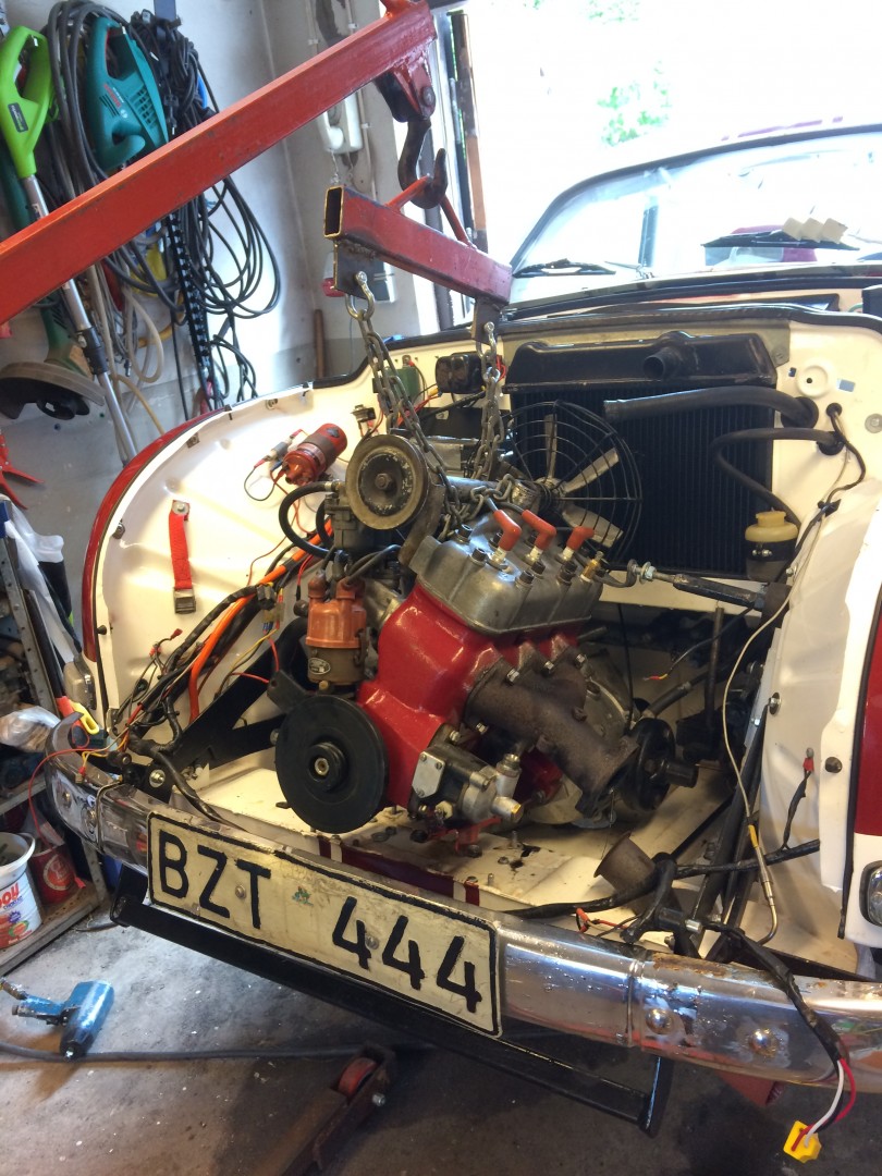

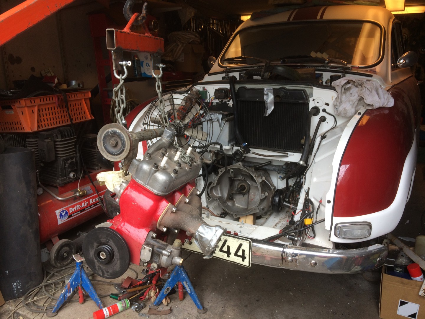

                        Dags att lyfta ur drivaggregatet igen….
                        Urlyftning av motor och låda
                        Boven i läckagedramat visade sig att växellådan hade ”en skruv lös”
                        En lossnad skruv till bakre locket hade gängat ut sig och genom skruvhålet läckte oljan.
                        Lös skruv
                        Oljan som läckt ur lådan har runnit ut i hela motorrummet.
                        Lastade bilen på kärran och for intill jobbet och lånade tvätthallen för att sanera bort all utläckt olja
                        motorrummet efter sanering
                        Nu väntar jag på beställda delar från klubbens reservdelslager så lådan kan sättas ihop igen.

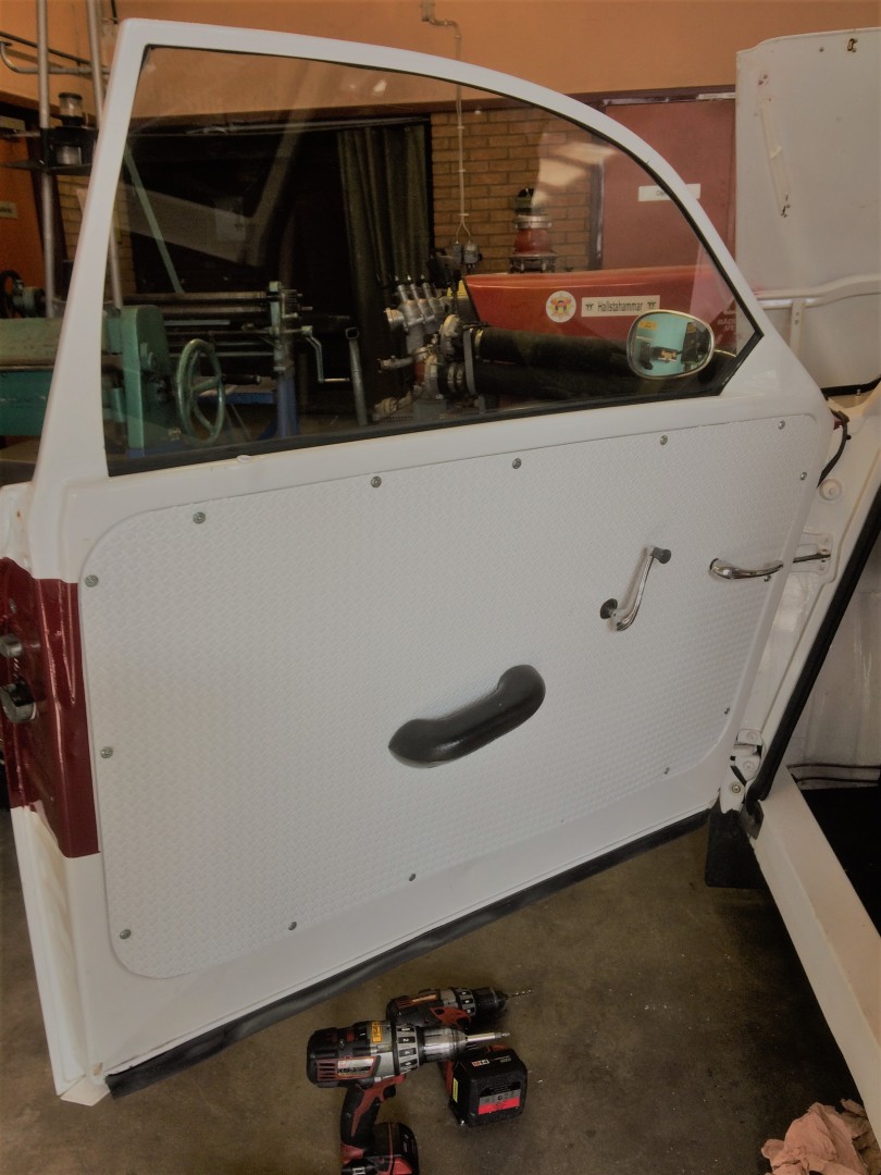

                          Tillverkade nya dörrsidor i aluminiumplåt då original Sportdörrsidorna har försvunnit någon gång genom åren.
                          Lackerades i samma vita färg som karossen.

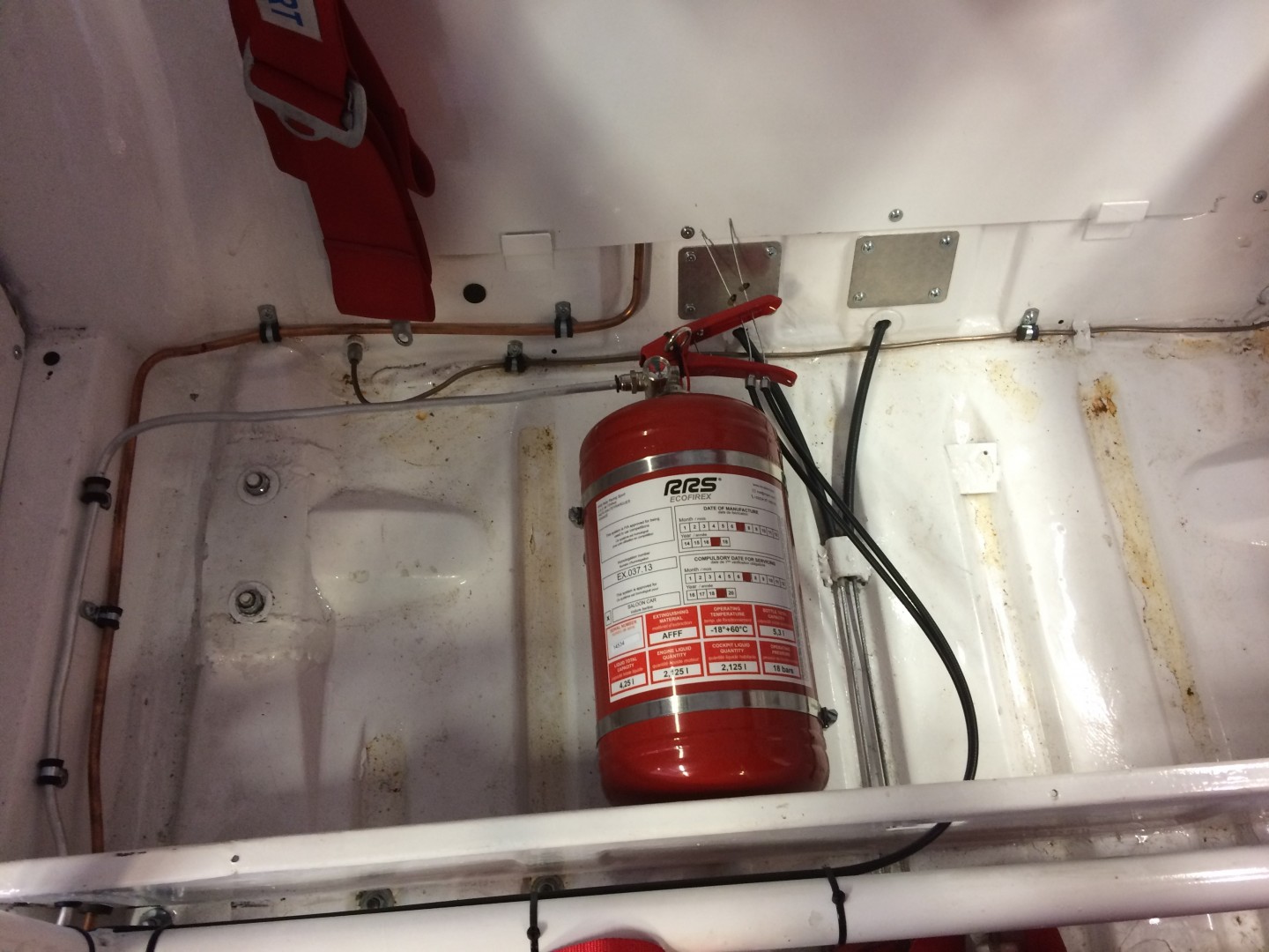

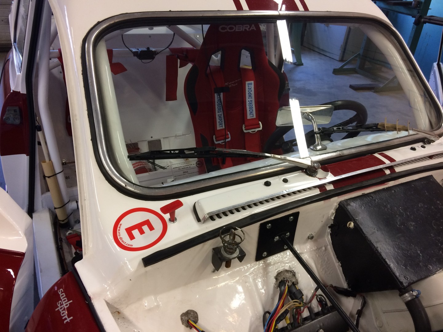

                          Tillbringade en lördag i verkstaden på jobbet och monterade in ett sprinklersystem som krävdes
                          vid HTP-besiktningen.
                          Behållaren med släckmedel fick placeras där en gång i tiden baksätet satt.
                          Det blev lite rörmokerijobb med att få till dysorna som släckmedlet skall ut igenom.
                          IMG_8350
                          Dysor monterade i motorrummet
                          IMG_8346
                          IMG_8349
                          Utvändigt utlösningshandtag
                          IMG_8344
                          Invändigt utlösningshandtag
                          IMG_8349
                          Man kan ju ha funderingar om det blir säkrare i bilen med att montera in en skumsläckare som innehåller AFFF-skumvätska.
                          Innehåller skumvätskan fluorkarboner som är miljöfarliga och i så fall hur går det ihop med miljötänket inom bilsporten?
                          Inom Räddningstjänsten i Sverige pågår ju debatten om skumvätskors miljöpåverkan och att det bör undvikas i det längsta
                          att användas.
                          En annan sak som stör mig är att endast certifierade företag får utföra service på släckaren.
                          De gamla pulversläckarna kunde man få hjälp med av en lokal firma att fylla och serva, nu har det skapats
                          något slags monopol där släckbehållaren måste skickas iväg till ett godkänt och certifierat företag för service vartannat år.
                          Släckmedlet klarar en temperatur ner till -18 grader, hur blir det med vinterförvaring av bilen i ett kallt garage?
                          (Nu sitter systemet monterat i bilen så jag hoppas att regelskaparna blir nöjda)
