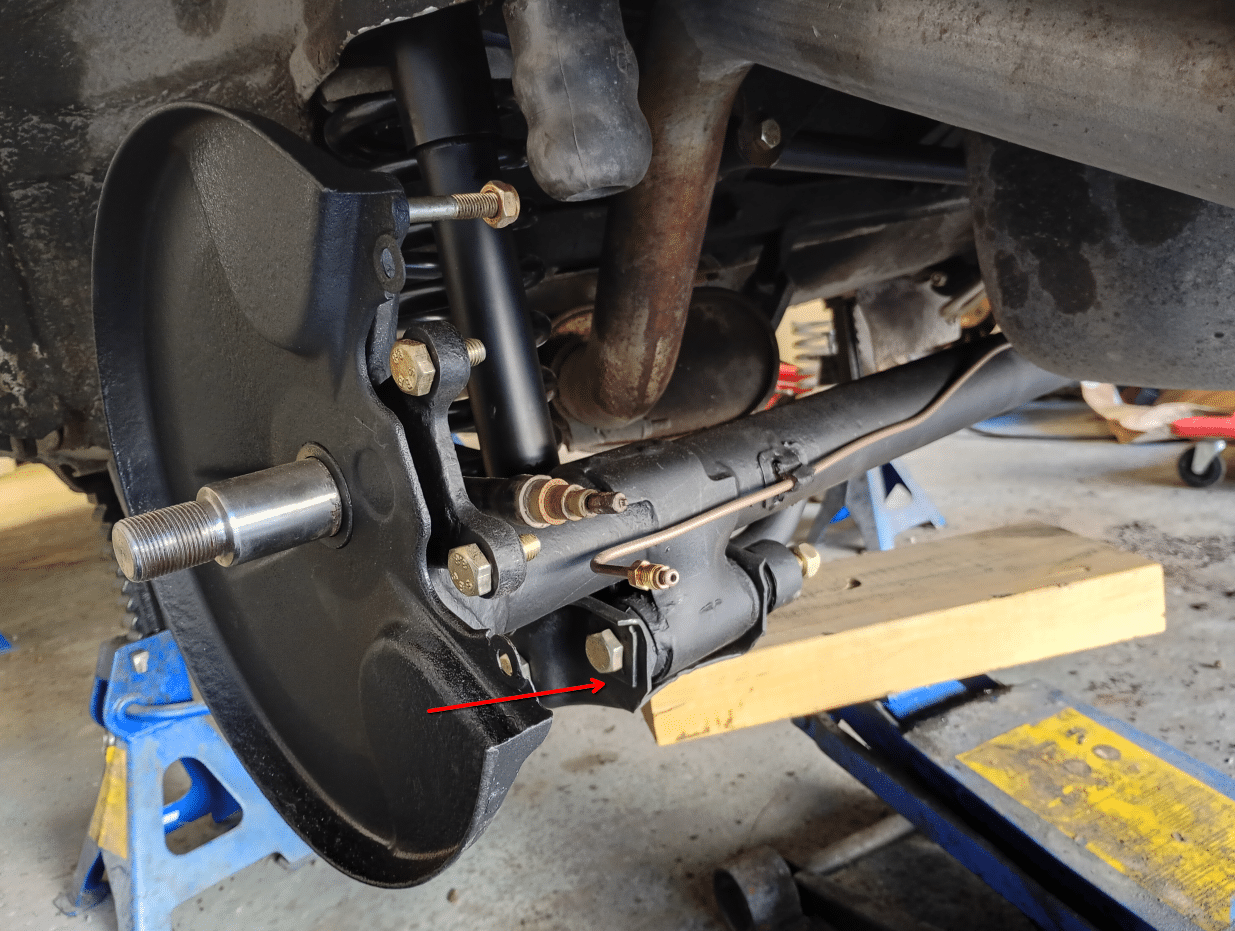

      Okej jag trodde inte det kunde rosta av så lätt, rejäla svetsfogar och tjockt gods. Ja det är inte så roligt om det brister kan jag tro, det behöver väl sitta på rätt ställe med stor noggrannhet.
        augusti 24, 2026 kl. 08:52 #530496
        Inte riktigt hundra på vad du menar gick av personligen? Menar du där bakaxeln sitter ihop med länkarmen?
        Typ här?
        Screenshot_20260824_095121
