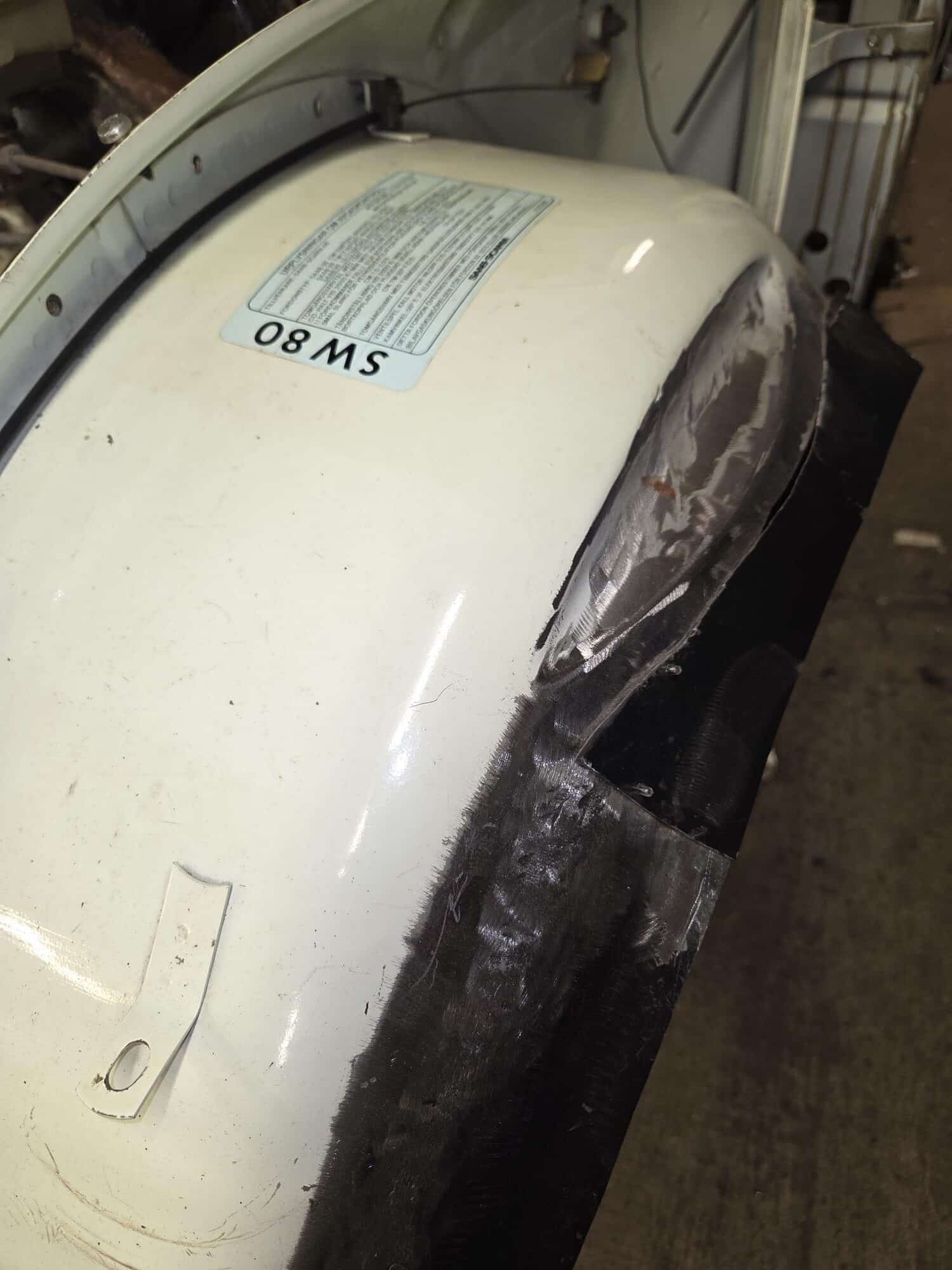

        Hei!
        Ja, venstre innerskjerm ble nesten ferdig.  Det har vært imidlertid helt stille i hele sommer, alt mulig annet har kommet i veien. Skal nå bare bygge en ”carport” til en traktor så blir det fokus på 99’n igjen, tidlig september er vel det mest realistiske at jeg kommer  gang igjen. Da gjenstår bare rammen rundt bagasjeromslokket så er blien ”rustfri” Skal bli kult å begynne å sette sammen bilen igjen. Motoren er ute nå så det blir enklet å lakkere drivakseltuneller ol.
