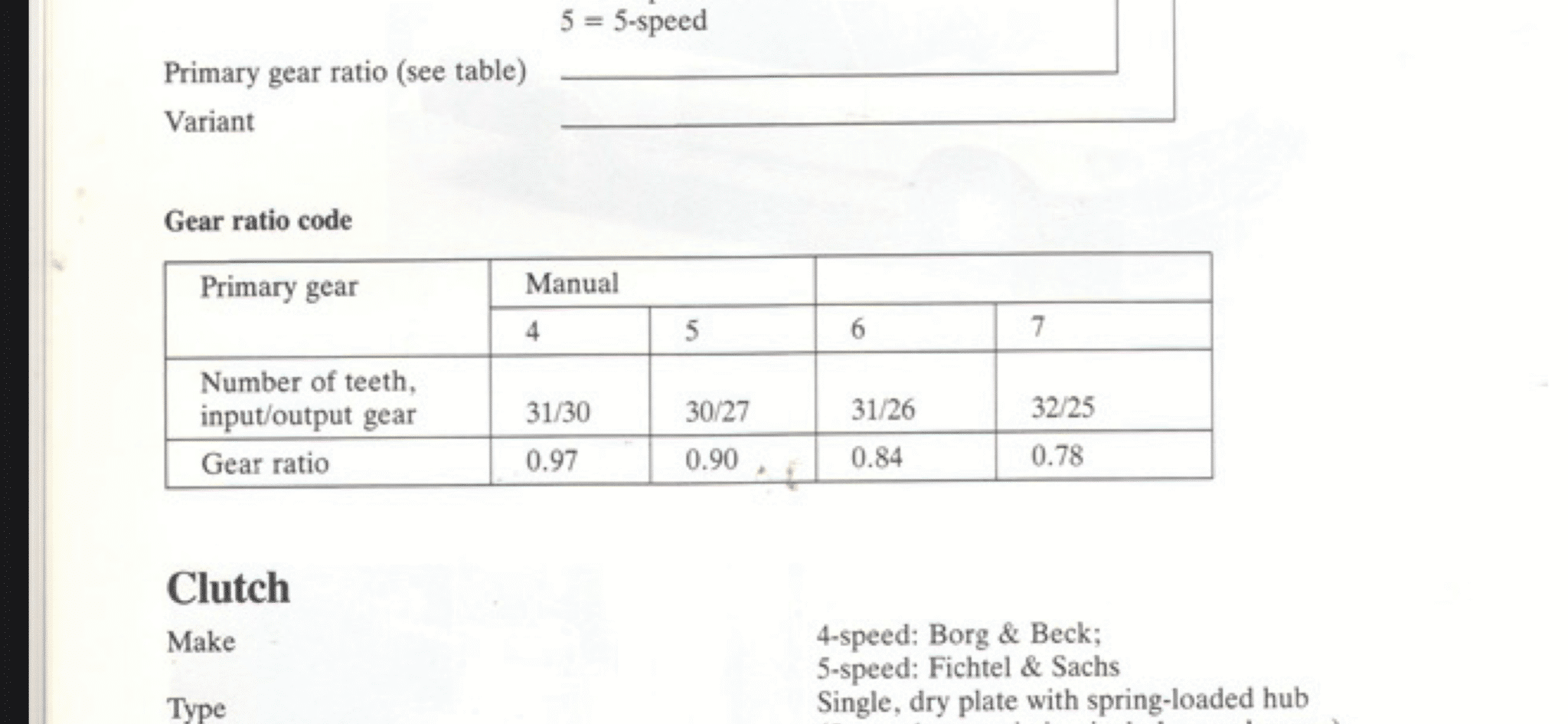

                                  2800 RPM i 80 låter bekant, det borde bli nära 3500 RPM i 100km/h, vilket min bil varvar i dagsläget med den tidiga växellådan. De tidiga växellådorna med Kedjeprimär hade väl högst 4:ans primär vilket är en klen uppgradering gentemot de äldre lådorna. Jag har inte verkstadshandboken till hands, så jag har ej utväxlingarna framför mig.
                                  Min bil är redan modifierad för att acceptera en H-Motor, så blir att eventuellt lyfta i en komplett drivlina från en SAAB 90 eller 900GL enligt ovanstående. Detta kräver dock också förlängning av diverse kablar då startmotorn sitter på förarsidan.
                                  Tror att 6:ans primär är maximalt vad en förgasarmotor orkar utan att kännas trött.
                                  Originallådan gör bilen väldigt rapp men den varvar ut allt för snabbt.
