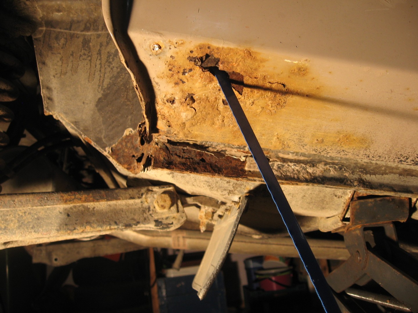

har donat lite av o till, tycker bara det är krångligt att sätta in bilder här! men nu är den fin på höger bakskärm också ,i framkant.
maj 11, 2015 kl. 14:11 #294275nu så har (turen) kommit till högersidan av hjulhusen bak.
rejält kexig fast det inte syns på utsidan
tunt en bit framåt, har kollat ekonomi plåt men inte hittat nåt!
kanske springer på nåt framöver, rep-plåten till momentstaget har jagAttachments:
