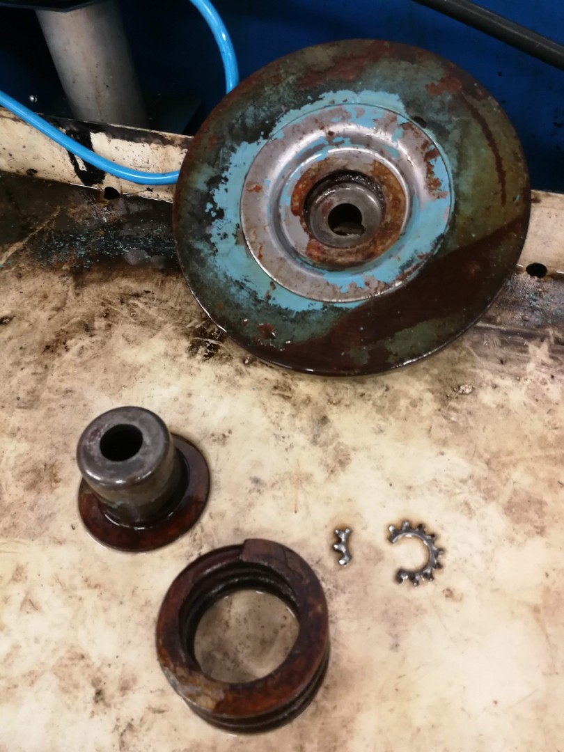

                      Hemma igen och nu har huven åkt av på Bruno.
                      Jag tog bort mutter, halv fjäderbricka och fjäder.
                      Remskivan sitter väldigt löst och man kunde ta bort den med handen. Om man känner mot axeln så glappar det ganska mycket, också mot woodruff kilen.Ungefär samma glap att flytta hjulet som jag noterade tidigare.
                      Var ganska lortigt bakom och jag rengjorde för att få dit lite nytt fett.
                      Någon som vet hur mycket fett man skall trycka in?
                      Inser också att min fläktrem sjunger på sista versen, så det får bli en ny sådan.
                      Lägger lite bilder här.
                      Bla så ser man den skadade bakänden på remhjulet. Tror ni att man kan sätta upp det i svarven och plana till?
                      Förresten, fjäderbrickan som låg under muttern, som är i delar. Skall den sitta där, eller är det något som bara hamnat där?
                      När jag temporärt återmonterat remhjulet så känns inte glappet längre.
                      Tor, numera lite klokare.

                        Taggbrickan skall vara där, den låser muttern. Montera en ny, tror klubben har. Annars är det säkert en standarddimension. När du petat tillbaka allt och dragit med rätt moment blir det säkert bra. Fyll sedan på fördelarhuset med fett tills det kommer ut ur slangen (som sitter på nippeln i överkant fördelarväxelhuset).
                        //Harald
                          Så, då var det monterat igen, men… Det voblar fortfarande på tomgång. Mycket bättre med lite varv. Tyvärr är det nog så att hålet i remskivan blivit påverkat och är för stort. Har dragit till 5 kpm, dvs 50 Nm.
                          Får vänta på att jag får en ny remskiva imorgon eller på onsdag och kolla med den, om det blir bättre.
