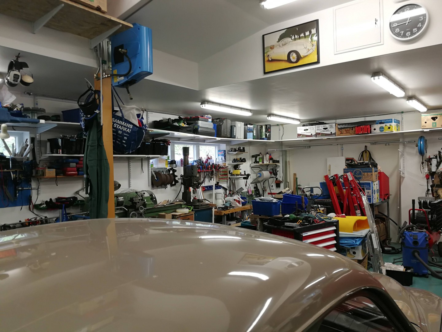

              Tor, som håller på att installera tryckluftsystemet i garaget, istället för att vara ute och köra bil….

                    Kommer bara att ha detta garaget till att ställa upp bilarna i, inte någon mek eller Svets
                    Det sker här, dvs där det är fullt hus idag.
