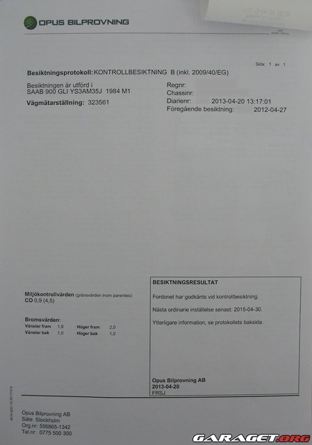

          april 20, 2013 kl. 13:39 #195496
          Liket lever!
          Trodde först det var nästa besiktning som den skulle börja gå 2år, men det blev ju redan nu eftersom nästa besiktningsperiod börjar i slutet på 2013 och sträcker sig in i början på 2014. :mrgreen:

              maj 16, 2013 kl. 06:41 #195793
              Jodå de gick bara bra!
              Godkänd ett år till 🙂
              https://dl.dropboxusercontent.com/u/95133499/Forumbilder/20130516_075056.tif
