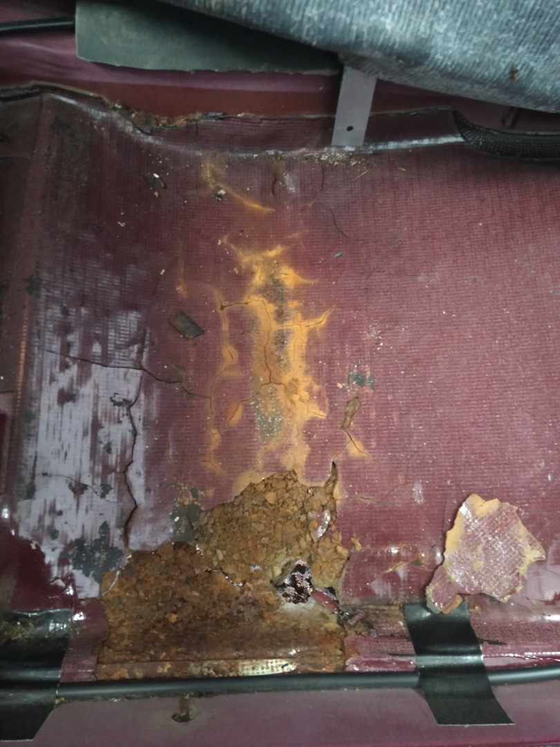

            Detta e blott toppen av isberget ?
            Lyfte inredningen i skuffen:
            Nog anar man vart det e på väg:
            Fått stå med sånt här:
            Går jo knappt ens att använda som ”mall” ?
            Skulle visa sig att vatten, även runnit –
            vidare ner i ”baljan”:
            Blott en sak att göra i detta fall –
            riva ut hela inredningen ?
            Med bakre matta ”ur” ?
            På höger sidan ”återigen” vatten etc etc –
            och här då på ovansidan av ”isoleringen” ?
            Med den bakre isoleringsmattan borta –
            ja det e inget för ”sköra/känsliga själar” ?
            Man börjar undra om detta är bilder från ”Titanic” ?

                  På högersidan är det loss och påminner bra mycket om ”pepparkaksdeg” –
                  oljan från hydraulmotor till sufflett, den har liksom ”löst upp det mesta”
                  Det var även den tiden på året med sol och värme:
                  Så det hela fick senare stå på ordentlig tork ?

                        september 15, 2020 kl. 18:16 #475384
                        Ojojoj! Ojojoj! Klantig lösning på startlåset! ?‍♂️
                        Men det ser ut som att det mest är ytrost på golvet? Det är ju bra isf.
                        Ytrost ja, och ändå inte ?
                        Efter genom/övergång av vinkelslip:
                        Höger fram med massor av småhål:
                        Detta här e verkligen ”gränsfall” altså ?
                        Kanske ingen ”katastrof”
                        Men det är små microhål överallt –
                        som en liten skruvmejsel tyvärr oftast hittar ”vägen igenom” ?
                        Inte bra detta här, inte alls på långa vägar ?
                          september 15, 2020 kl. 18:27 #475395
                          … det är en jävla lampsladd för en ojordad lampa. det finns få ord som beskriver den nivån av inkompetens.
                          ? Ja vad skall man säga –
                          det är inte mycket som förvånar en längre i dag
                          För övrigt såg det ju inte SÅ farligt ut. inga hål eller så.
                          i mitt fall höll va det underredsmassan och asfaltsmattan som höll fast rosten så att det inte gick att se rakt igenom.
                          Minns då du höll på med den, och nej i den storleken snackar vi inte heller –
                          men det är illa nog som det är med tösen här på annat sätt.
                          Så här långt borde det aldrig ha gått liksom –
                          vi snackar om en OG 900 Cabriolet av 1’a ”officiella” årsmodell, tagen i trafik 1987-01-13 –
                          med blott 18.179 mil ?
                            september 15, 2020 kl. 21:59 #475409
                            Nej! Usch det ser inte bra ut! Det var mycket porer…. ?
